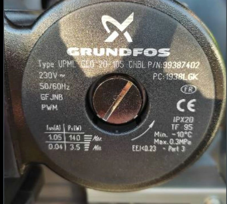

Gakias75 Δημοσ. 19 Δεκεμβρίου 2021 Δημοσ. 19 Δεκεμβρίου 2021 Καλησπέρα, σε αντλία θερμότητας lg ακούγεται θόρυβος στα σώματα από την κυκλοφορία του νερού. Ο κυκλοφορητής είναι ο grudfos upml geo 20-105 chbl γνωρίζει κάποιος πως χαμηλώνει η ταχύτητα του;
greekfragma Δημοσ. 19 Δεκεμβρίου 2021 Δημοσ. 19 Δεκεμβρίου 2021 ξεβιδώνεις τη βιδα που βλέπεις στο κέντρο με ένα μεγάλο ίσιο κατσαβίδι ίσα μέχρι να σταματήσει ο θόρυβος.
Gakias75 Δημοσ. 19 Δεκεμβρίου 2021 Μέλος Δημοσ. 19 Δεκεμβρίου 2021 Η βίδα αυτή είναι για τον έλεγχο του ρότορα του κυκλοφορητή.
Ukforthemoment Δημοσ. 19 Δεκεμβρίου 2021 Δημοσ. 19 Δεκεμβρίου 2021 Το βιβλιαράκι του το έχεις; Control mode and signals 3. Control mode and signals The UPML, UPMXL and SOLAR pumps are controlled via a digital low-voltage pulse-width modulation (PWM) signal which means that the speed of rotation depends on the input signal. The speed changes as a function of the input profile. Digital low voltage PWM signal Signal The PWM signal is a square wave pulse width modulated signal designed to the frequency range 100-4000 Hz. The PWM signal is used to select the speed (speed command) and as feedback signal. The PWM frequency of the feedback signal is fixed at 75 Hz in the pump. Duty cycle d %... https://pdf.directindustry.com/pdf/grundfos/upml-upmxl-upml-geo-upmxl-geo-solar-pml/5420-760375.html 1
Gakias75 Δημοσ. 19 Δεκεμβρίου 2021 Μέλος Δημοσ. 19 Δεκεμβρίου 2021 7 ώρες πριν, greekfragma είπε ξεβιδώνεις τη βιδα που βλέπεις στο κέντρο με ένα μεγάλο ίσιο κατσαβίδι ίσα μέχρι να σταματήσει ο θόρυβος. 3 ώρες πριν, Ukforthemoment είπε Το βιβλιαράκι του το έχεις; Control mode and signals 3. Control mode and signals The UPML, UPMXL and SOLAR pumps are controlled via a digital low-voltage pulse-width modulation (PWM) signal which means that the speed of rotation depends on the input signal. The speed changes as a function of the input profile. Digital low voltage PWM signal Signal The PWM signal is a square wave pulse width modulated signal designed to the frequency range 100-4000 Hz. The PWM signal is used to select the speed (speed command) and as feedback signal. The PWM frequency of the feedback signal is fixed at 75 Hz in the pump. Duty cycle d %... https://pdf.directindustry.com/pdf/grundfos/upml-upmxl-upml-geo-upmxl-geo-solar-pml/5420-760375.html Είναι σε αντλία θερμότητας και δεν έχει οδηγίες ξεχωριστά. Ευχαριστώ.
nvel Δημοσ. 19 Δεκεμβρίου 2021 Δημοσ. 19 Δεκεμβρίου 2021 αφού είναι ο κυκλοφορητής του ενσωματωμένου υδραυλικού συγκροτήματος της αντλίας δεν μπορείς (και δεν πρέπει) να τον ελέγξεις ανεξάρτητα. Ο έλεγχος του γίνεται μέσω της αντλίας. Αν έχεις υψηλή ταχύτητα νερού και κάνουν θόρυβο τα σώματα πρέπει να φέρεις τον εγκαταστάτη της για να το δει, δεν είναι απαραίτητα ο κυκλοφορητής. Μπορεί να είναι θέμα του υδραυλικού κυκλώματος. 8 ώρες πριν, greekfragma είπε ξεβιδώνεις τη βιδα που βλέπεις στο κέντρο με ένα μεγάλο ίσιο κατσαβίδι ίσα μέχρι να σταματήσει ο θόρυβος. ξεβιδώνοντας την βίδα εξαέρωσης δεν μειώνονται οι στροφές στους κυκλοφορητές 2

iordanis78 Δημοσ. 19 Δεκεμβρίου 2021 Δημοσ. 19 Δεκεμβρίου 2021 Εξαέρωση θέλει ακριβώς από πανω έχει εξαερηστικο και από πισω χαμηλά ένα μικρό βανακι
Gakias75 Δημοσ. 19 Δεκεμβρίου 2021 Μέλος Δημοσ. 19 Δεκεμβρίου 2021 2 ώρες πριν, meletis_m είπε Πίεση στο κύκλωμα έχεις , έχεις κοιτάξει τον αυτόματο πληρώσης ; Η πίεση είναι στο 1.8 bar, και την έχω αυξήση και την έχω μειώσει εξαέρωση σε όλο το κύκλωμα έκανα και δεν βγάζει αέρα, σε μια πετσετοκρεμάστρα έβγαλε ελάχιστο. Αλλά ο θόρυβος συνεχίζεται. 21 λεπτά πριν, iordanis78 είπε Εξαέρωση θέλει ακριβώς από πανω έχει εξαερηστικο και από πισω χαμηλά ένα μικρό βανακι Εξαέρωση ο κυκλοφορητής;
