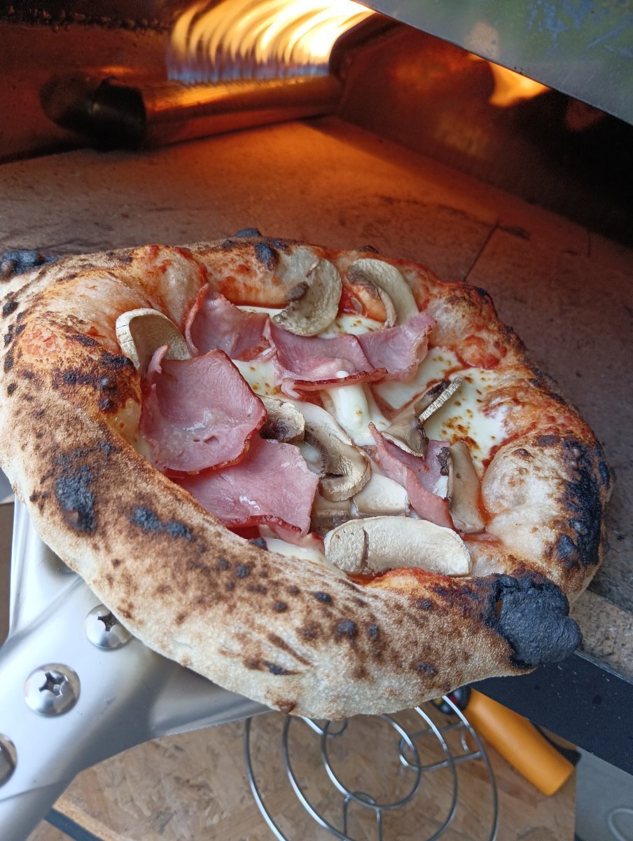

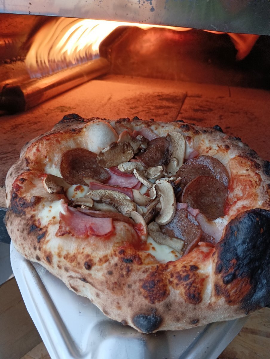

Giwrgos_M Δημοσ. 18 Νοεμβρίου 2024 Δημοσ. 18 Νοεμβρίου 2024 Ωραίος! Caputo βάζεις; για δώσε καμία πληροφορία. Μοιάζουν με τις δικές μου 😂 3

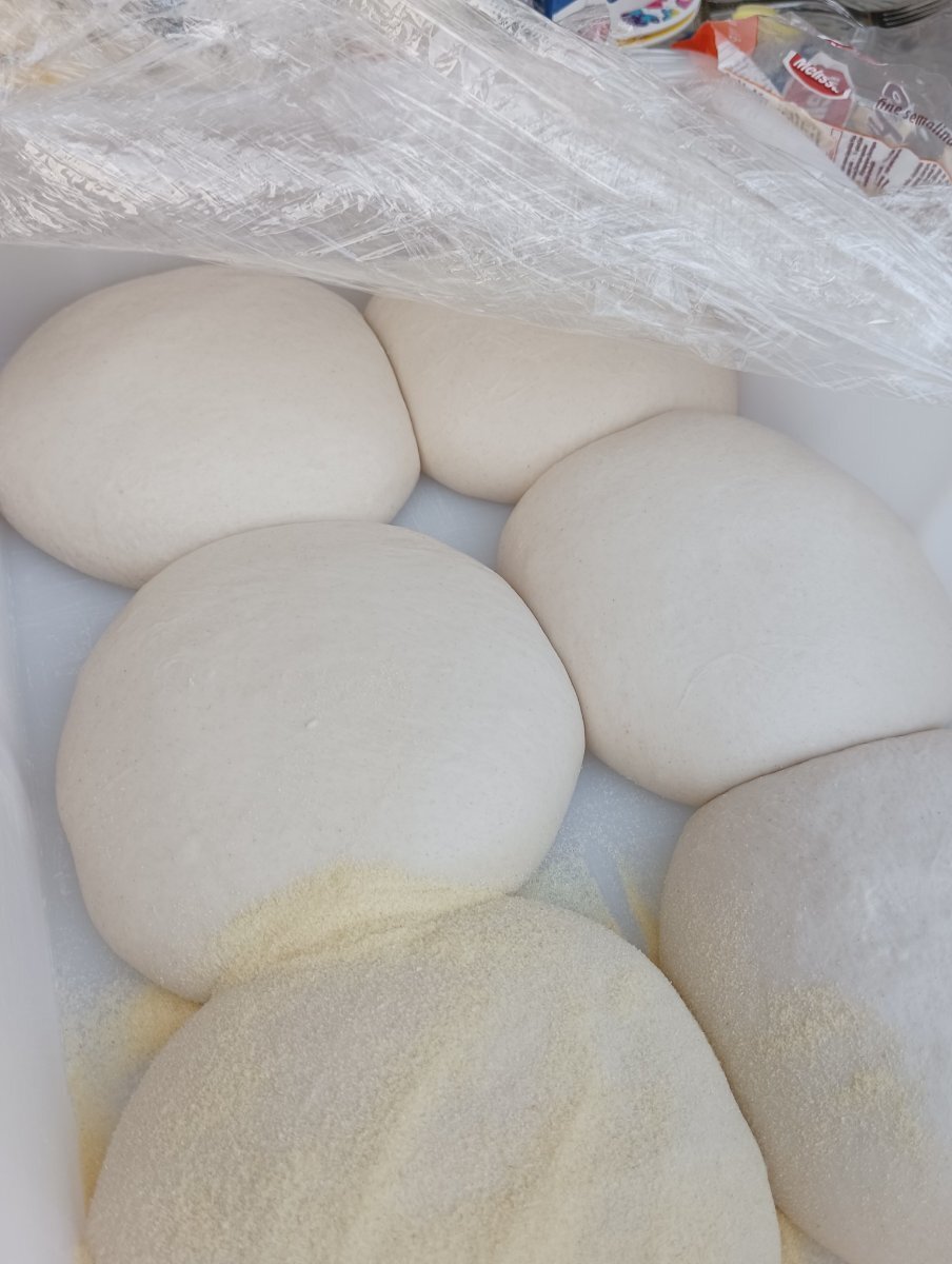

SagoniasSlutRos Δημοσ. 18 Νοεμβρίου 2024 Δημοσ. 18 Νοεμβρίου 2024 5 λεπτά πριν, Giwrgos_M είπε Ωραίος! Caputo βάζεις; για δώσε καμία πληροφορία. Nαι το nuvola το απλο που ειχα βρει στο the mart. Αλλιως pizzeria. Ειναι απλη συνταγη 70% direct (χωρις poolish, biga κλπ) που απλα εχει μεινει στο ψυγειο 48ωρες bulk και 2 ωρες σε μπαλες. Τις ειχα αφησει στο μπαλκονι γιατι δεν ειχα χωρο στην κουζινα και ηθελαν παραπανω ωρα ξεκουραση πριν τις ανοιξω και ειχαν μεγαλη αντισταση. Τις ανοιγα και μαζευαν.
Giwrgos_M Δημοσ. 18 Νοεμβρίου 2024 Δημοσ. 18 Νοεμβρίου 2024 Θες 4 ώρες πριν έξω απτό ψυγείο σίγουρα αν είναι direct μέθοδο. Ωραίος κ εγώ αυτό βάζω.
SagoniasSlutRos Δημοσ. 18 Νοεμβρίου 2024 Δημοσ. 18 Νοεμβρίου 2024 7 λεπτά πριν, Giwrgos_M είπε Θες 4 ώρες πριν έξω απτό ψυγείο σίγουρα αν είναι direct μέθοδο. Εξαρταται τη θερμοκρασια μωρε, πχ το καλοκαιρι στη μια ωρα και κατι ειναι ετοιμο. Απλα επειδη δεν κανω συνεχεια πιτσες, δεν μπορω να δοκιμαζω συχνα να βλεπω διαφορες.
pallisi Δημοσ. 18 Νοεμβρίου 2024 Δημοσ. 18 Νοεμβρίου 2024 Γενικά τη ωρίμανση στο ψυγείο, π.χ για 24 ώρες, το ζυμάρι το αφήνετε ενιαίο ή το βάζετε σε μπάλες; Οι μπάλες απλώνουν πολύ και κολλάνε μεταξύ τους όταν τις βάζω στο ψυγείο.
Giwrgos_M Δημοσ. 18 Νοεμβρίου 2024 Δημοσ. 18 Νοεμβρίου 2024 Μήπως δεν είναι κοντά η μία στην άλλη και σου απλώνουν; Έχεις καμιά φώτο να δούμε; Μπορεί να είναι και λάθος η συνταγή σου. Εγώ και μπάλες το έχω κάνει στο ψυγείο και ολόκληρο. Ανάλογα τι χώρο έχω στο ψυγείο μου.
pallisi Δημοσ. 18 Νοεμβρίου 2024 Δημοσ. 18 Νοεμβρίου 2024 1 λεπτό πριν, Giwrgos_M είπε Μήπως δεν είναι κοντά η μία στην άλλη και σου απλώνουν; Έχεις καμιά φώτο να δούμε; Μπορεί να είναι και λάθος η συνταγή σου. Εγώ και μπάλες το έχω κάνει στο ψυγείο και ολόκληρο. Ανάλογα τι χώρο έχω στο ψυγείο μου. Η αλήθεια είναι ότι έχουν μεγάλα κενά μεταξύ τους οι μπάλες. Θα δοκιμάσω να τις βάλω κοντά τη μια στην άλλη. Ίσως φταίει που βάζω λίγο πιο πολύ μαγιά κάποιες φορές. Δε θα πρέπει να φουσκώνουν τόσο. Φουσκώνουν μάλλον πολύ από τη μαγιά. Βρίσκουν και χώρο και απλώνουν, γίνονται σαν ένα. Όταν θα φτιάξω το Σαββατοκύριακο θα ανεβάσω φωτογραφίες.
Zenor Δημοσ. 18 Νοεμβρίου 2024 Μέλος Δημοσ. 18 Νοεμβρίου 2024 (επεξεργασμένο) 30 minutes ago, pallisi said: Η αλήθεια είναι ότι έχουν μεγάλα κενά μεταξύ τους οι μπάλες. Θα δοκιμάσω να τις βάλω κοντά τη μια στην άλλη. Ίσως φταίει που βάζω λίγο πιο πολύ μαγιά κάποιες φορές. Δε θα πρέπει να φουσκώνουν τόσο. Φουσκώνουν μάλλον πολύ από τη μαγιά. Βρίσκουν και χώρο και απλώνουν, γίνονται σαν ένα. Όταν θα φτιάξω το Σαββατοκύριακο θα ανεβάσω φωτογραφίες. Βάζεις πολλή μαγιά για το χρόνο ωρίμανσης που θέλεις, με αποτέλεσμα τα ζυμάρια σου να γίνονται overfermented να κατεβαίνει πολύ το ph τους και να καταρρέει η γλουτένη. Επεξ/σία 18 Νοεμβρίου 2024 από Zenor 3
pallisi Δημοσ. 18 Νοεμβρίου 2024 Δημοσ. 18 Νοεμβρίου 2024 9 λεπτά πριν, Zenor είπε Βάζεις πολύ μαγιά για το χρόνο ωρίμανσης που θέλεις, με αποτέλεσμα τα ζυμάρια σου να γίνονται overfermented να κατεβαίνει πολύ το ph τους και να καταρρέει η γλουτένη. Σε ευχαριστώ πολύ για την εξήγηση. Αυτό πρέπει να είναι το πρόβλημα. Θα δοκιμάσω να ακολουθήσω τις οδηγίες της συνταγής (calculator της ooni) κατά γράμμα.
SagoniasSlutRos Δημοσ. 18 Νοεμβρίου 2024 Δημοσ. 18 Νοεμβρίου 2024 12 λεπτά πριν, Zenor είπε Βάζεις πολύ μαγιά για το χρόνο ωρίμανσης που θέλεις, με αποτέλεσμα τα ζυμάρια σου να γίνονται overfermented να κατεβαίνει πολύ το ph τους και να καταρρέει η γλουτένη. Εμενα ελεγε 6γρ φρεσκια και εβαλα 10γρ γιατι ετσι μου ηρθε εκεινη την ωρα. Ειχα ξεχασει να βαλω και παγακια στην καταψυξη και με το ζυμωμα εφτασε 26-27C, με αποτελεσμα να την βαλω ψυγειο και μετα απο 8 ωρες να εχει 3πλασιαστει. Τη δευτερη μερα επεσε η ζυμη απο 3πλασιο στο 2πλασιο.
Giwrgos_M Δημοσ. 18 Νοεμβρίου 2024 Δημοσ. 18 Νοεμβρίου 2024 Εγώ βάζω στο ένα κιλό αλεύρι 1 με 1.5 γρ ξερή μαγιά τώρα το χειμώνα. Γενικά όταν πας πάνω από 24 ώρες ωρίμανση δν θέλει πολύ μαγιά.
pallisi Δημοσ. 18 Νοεμβρίου 2024 Δημοσ. 18 Νοεμβρίου 2024 2 λεπτά πριν, Giwrgos_M είπε Εγώ βάζω στο ένα κιλό αλεύρι 1 με 1.5 γρ ξερή μαγιά τώρα το χειμώνα. Γενικά όταν πας πάνω από 24 ώρες ωρίμανση δν θέλει πολύ μαγιά. Εγώ του βάζω πολύ, 3-4 γρ στο μισό κιλό. Θα το αλλάξω άμεσα σε πολύ λιγότερο. Δεν γίνεται ωραίο έτσι, δεν πετυχαίνει.
Giwrgos_M Δημοσ. 18 Νοεμβρίου 2024 Δημοσ. 18 Νοεμβρίου 2024 Είναι πάρα πολύ φίλε. Στο μισό κιλό βαλε μισό γραμμάριο και δώσε χρόνο στο ζυμάρι σου. 1
