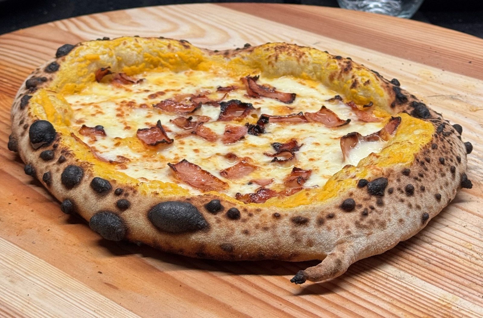

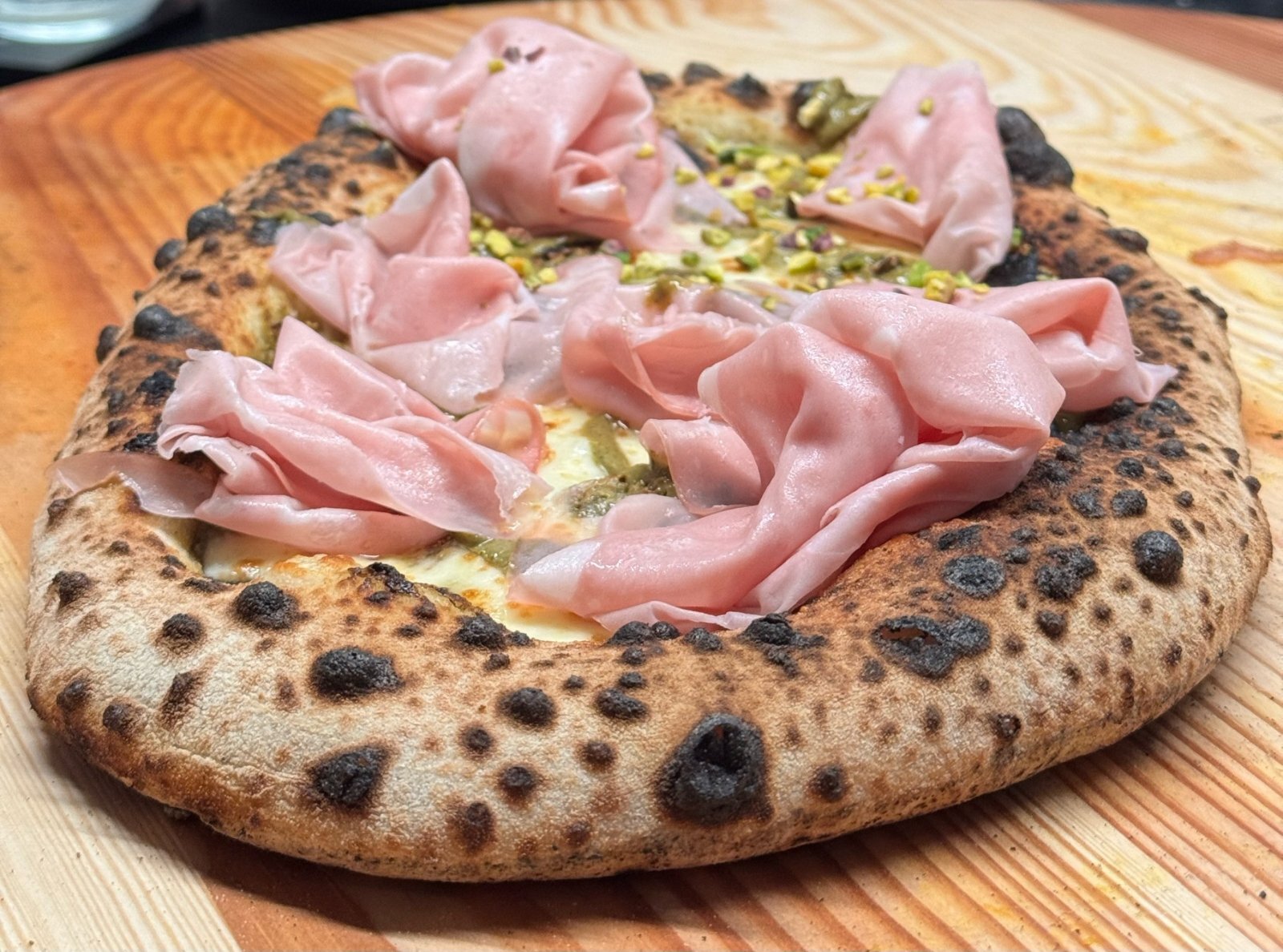

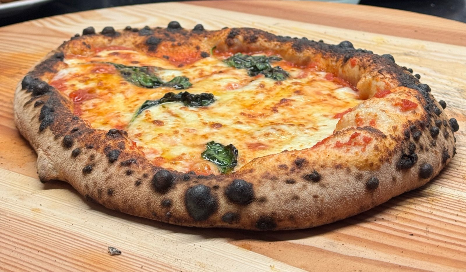

elpenor Δημοσ. 24 Φεβρουαρίου Δημοσ. 24 Φεβρουαρίου (επεξεργασμένο) 17 hours ago, purif said: Έψησα χθες για μια μάζωξη που είχαμε 8 πίτσες. Είναι η δεύτερη φορά που επιχειρώ, την πρώτη φορά είχα ανάμεικτα αποτελέσματα αλλά αυτή τη φορά το αποτέλεσμα ήταν παραπάνω από ικανοποιητικό. Αλεύρι Caputo Pizzeria, συνταγή από peddling pizza. Είχα κάνει και ένα backup batch με biga, 3 μέρες ωρίμανσης (nuvola) αλλά το αποτέλεσμα ήταν μέτριο. Πιστεύω ότι η ζύμη σου έγινε overproof για αυτό δεν μπορούσε να πάρει χρώμα οπότε την άφησες παραπάνω στη φωτιά με αποτέλεσμα να καεί σε τόσα σημεία και να γίνει σκληρή. On 22/02/2025 at 09:11, Giwrgos_M said: Δεν σου μυρίζει μαγιά η ζύμη; Βάζεις πολύ ποσότητα για 600γρ. Εγω σκέψου στο 1kg αλεύρι βάζω 2 με 2.5 γρ ξηρή μαγιά. Αν βάλω βρεσκια βάζω 5γρ. Καλύτερα βάλε λιγότερη και δώσε χρόνο στο ζυμάρι Εγώ βάζω μαγιά ανάλογα με το πότε θέλω να φάω την pizza. Συνήθως βάζω 0.2% και αφήνω τη ζύμη για δύο μέρες στο ψυγείο. Άλλες φορές βάζω ακόμα και 1% όπως ο φίλος, χρησιμοποιώ το φούρνο σαν στόφα στους 29 C (έχει ειδικό mode) και φουρνίζω την pizza (που υστερεί σε γεύση αλλά συνεχίζει να είναι κάτι πολύ νόστιμο) μετά από ούτε 1:30 ώρα. Επεξ/σία 24 Φεβρουαρίου από elpenor
purif Δημοσ. 24 Φεβρουαρίου Δημοσ. 24 Φεβρουαρίου 2 hours ago, elpenor said: Πιστεύω ότι η ζύμη σου έγινε overproof για αυτό δεν μπορούσε να πάρει χρώμα οπότε την άφησες παραπάνω στη φωτιά με αποτέλεσμα να καεί σε τόσα σημεία και να γίνει σκληρή. Στη φωτιά δεν έμειναν παραπάνω από 1,5'. Μπορεί να ξεγελάει το χρώμα αλλά δεν ήταν καθόλου σκληρό το crust. 1

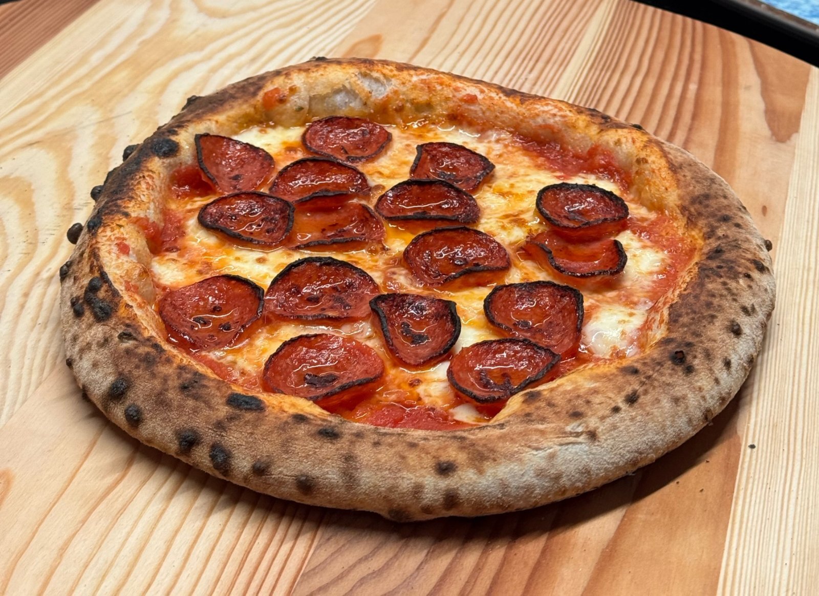

alimentas Δημοσ. 24 Φεβρουαρίου Δημοσ. 24 Φεβρουαρίου (επεξεργασμένο) 5 ώρες πριν, purif είπε Στη φωτιά δεν έμειναν παραπάνω από 1,5'. Μπορεί να ξεγελάει το χρώμα αλλά δεν ήταν καθόλου σκληρό το crust. Σε τι φουρνο ψηνεις φιλε????Εμενα το αποτελεσμα απ τις εικονες μου κανει παρα πολυ προσωπικα.Πολυ πιθανο αυτα τα σποτς να οφειλονται κ στην βιαιη φλογα που βγαζουν πολλα φουρνακια μικρου τυπου παρα σε κατι αλλο.Με χαμηλομα της φλογας μπορει να μην γινοντουσαν.Η νουμερο 1 πιτσα το αποδεικνυει κιολας η οποια ειναι το απολυτο αποτελεσμα κατ εμε .Ιδια παρτιδα με τις υπολοιπες ειναι προφανως Επίσης το συγκεκριμένο ζυμάρι (προσωπικά ο Adam είναι ο αγαπημένος μου όσον αφορά περιεχόμενο για πίτσα με απόλυτη διαφάνεια για τα πάντα όσον αφορά την καντίνα του,MUST WATCH καναλι) ΔΕΝ είναι ναπολιτάνικο.Ειναι ένα υβρίδιο τύπου "neo" neapolitan με χαμηλή υγρασία κοντά στο 62% Επεξ/σία 24 Φεβρουαρίου από alimentas 1
purif Δημοσ. 25 Φεβρουαρίου Δημοσ. 25 Φεβρουαρίου 11 hours ago, alimentas said: Σε τι φουρνο ψηνεις φιλε????Εμενα το αποτελεσμα απ τις εικονες μου κανει παρα πολυ προσωπικα.Πολυ πιθανο αυτα τα σποτς να οφειλονται κ στην βιαιη φλογα που βγαζουν πολλα φουρνακια μικρου τυπου παρα σε κατι αλλο.Με χαμηλομα της φλογας μπορει να μην γινοντουσαν.Η νουμερο 1 πιτσα το αποδεικνυει κιολας η οποια ειναι το απολυτο αποτελεσμα κατ εμε .Ιδια παρτιδα με τις υπολοιπες ειναι προφανως Επίσης το συγκεκριμένο ζυμάρι (προσωπικά ο Adam είναι ο αγαπημένος μου όσον αφορά περιεχόμενο για πίτσα με απόλυτη διαφάνεια για τα πάντα όσον αφορά την καντίνα του,MUST WATCH καναλι) ΔΕΝ είναι ναπολιτάνικο.Ειναι ένα υβρίδιο τύπου "neo" neapolitan με χαμηλή υγρασία κοντά στο 62% Συμφωνώ, οι πίτσες που φτιάχνει δεν είναι ακριβώς ναπολιτάνικες αλλά μου αρέσει πολύ το αποτέλεσμα. Και για πρώτη φορά που έκανα τη συνταγή του, το αποτέλεσμα μου άρεσε πάρα πολύ. Έχω προσπαθήσει 2 φορές να κάνω biga αλλά δε μου βγαίνει. Κάτι κάνω λάθος αλλά πιστεύω θα το βρω. Η πρώτη πίτσα όντως βγήκε πολύ καλή και πιστεύω ότι οφείλεται στο ότι ήταν και η πρώτη που μπήκε στο φούρνο ο οποίος είχε ζεσταθεί σωστά (ooni karu 16). Οι υπόλοιπες βγήκαν λίγο χειρότερες και υποψιάζομαι ότι είτε δεν ανέβηκε η θερμοκρασία αρκετά ή ανέβηκε παραπάνω απ' ότι έπρεπε. Είχε αρκετό κρύο το Σάββατο που έψηνα και δεν είχα μαζί μου το infrared thermometer για να μετρήσω θερμοκρασία στην πλάκα και -κακώς- βασίστηκα στην ένδειξη της οθόνης του ooni, που δείχνει ότι να ναι. Αλλά όλες οι φωτό που ανέβασα είναι από την ίδια παρτίδα.
Zenor Δημοσ. 25 Φεβρουαρίου Μέλος Δημοσ. 25 Φεβρουαρίου (επεξεργασμένο) 11 hours ago, alimentas said: Επίσης το συγκεκριμένο ζυμάρι ΔΕΝ είναι ναπολιτάνικο.Ειναι ένα υβρίδιο τύπου "neo" neapolitan με χαμηλή υγρασία κοντά στο 62% Αυτό από που προκύπτει; Επεξ/σία 25 Φεβρουαρίου από Zenor
purif Δημοσ. 25 Φεβρουαρίου Δημοσ. 25 Φεβρουαρίου On 24/02/2025 at 02:24, Zenor said: Κάτι δεν έχει πάει καλά. Είτε έβγαλες τα ζυμάρια σου στο μπαλκόνι και με το κρύο παγωσαν όσο έκανες τις προετοιμασίες σου είτε τα ζυμάρια σου ήταν over fermented και έχει αρχίσει η γλουτενη να καταρρέει. Να οφείλετε στο γεγονός ότι το ζύμωμα (όχι στο χέρι) κράτησε κάπου στα 23-25'; Είχα βάλει αρκετά παγωμένο νερό και ήθελα να φτάσει η θερμοκρασία στο ζυμάρι 23 βαθμούς. Στα 15' ήταν κάπου στους 19 βαθμούς.
