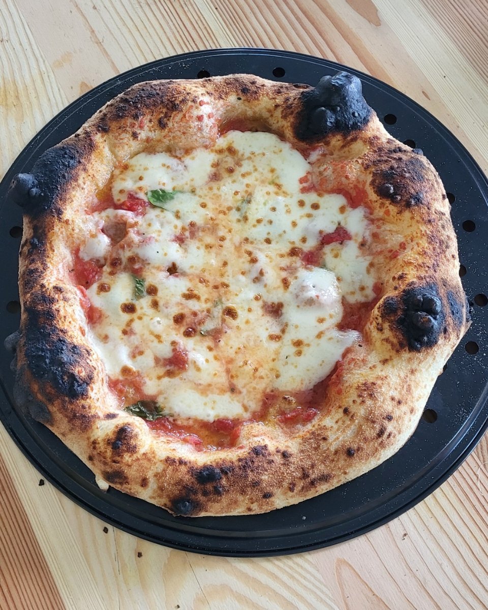

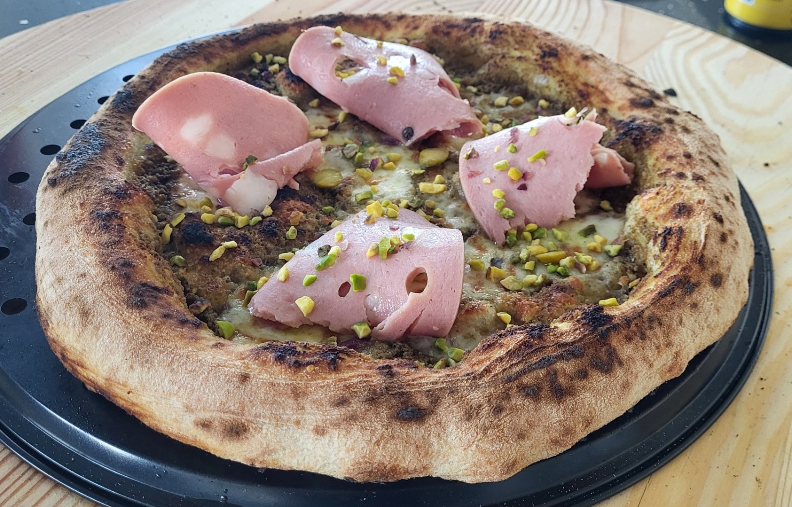

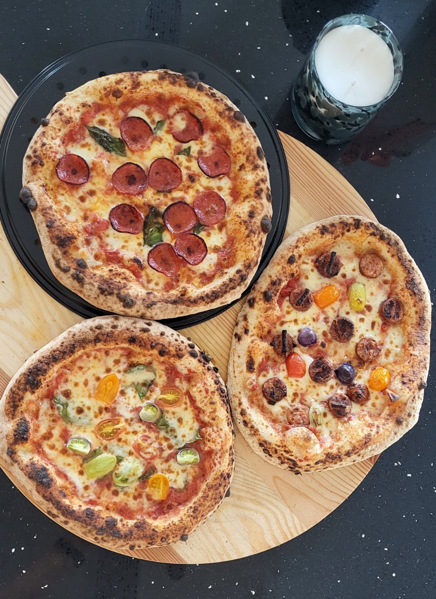

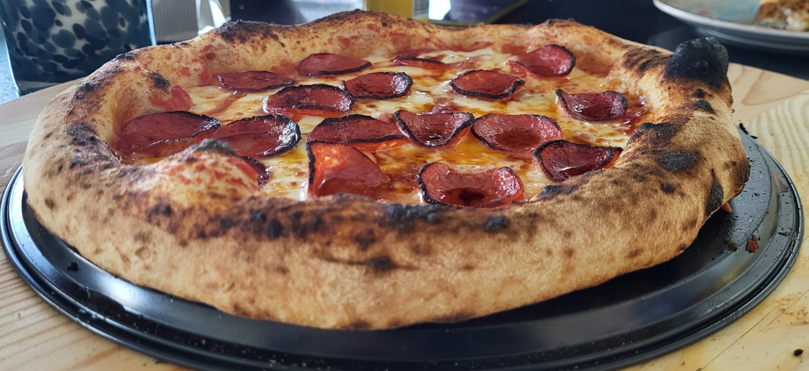

purif Δημοσ. 20 Μαϊου Δημοσ. 20 Μαϊου Μερικές προσπάθειες του ΣΚ και από εμένα. Οι 3 μονές είναι direct 14-16 ωρών (κανονικά ήταν για 24 ώρες αλλά έβαλα τις μπάλες στο φούρνο στους 40 βαθμούς για να το επισπεύσω όσο γίνεται), οι 3 μαζεμένες biga ~80 ωρών CT. Οποιαδήποτε σχόλια για βελτίωση καλοδεχούμενα. 5

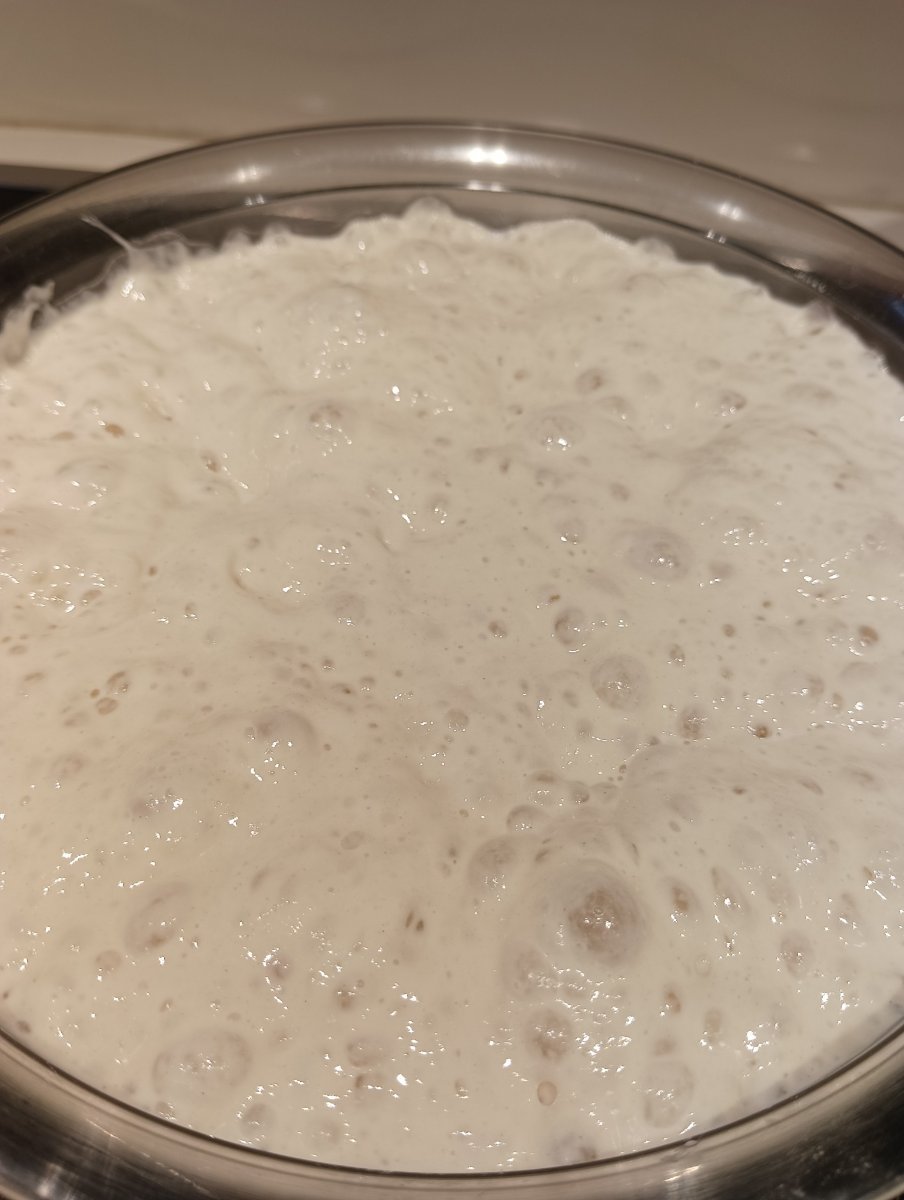

Giwrgos_M Δημοσ. 20 Μαϊου Δημοσ. 20 Μαϊου Καλό αποτέλεσμα για αρχή. Ωραίος! Direct μέθοδος είναι ότι βάζεις όλα τα υλικά σου από την αρχή για να φτιάξεις το ζυμάρι σου. Μέτα πας σε biga ή poolish. Εγω θα ψήσω σήμερα πίτσες με poolish. Δηλαδή πχ θέλω συνολικά να κάνω 6 πίτσες. Ξέρω ότι θέλω 1κιλο αλεύρι σύνολο. Οπότε θα κάνω το 30% poolish Θα βάλω 300γρ αλεύρι 300γρ νερό και 3γρ φρέσκια μαγιά Το κάνω ένα χυλό με το πιρούνι σε ένα μπολ, μισή ώρα θερμοκρασία δωματίου και μετά 24 ώρες ψυγείο.. Μετά το βάζω αυτό στο μίξερ με τα υπόλοιπα υλικά αφαιρώντας αυτά που έβαλα στο poolish Οπότε συμπληρώνω 700γρ αλεύρι 350γρ νερό 20γρ Αλάτι. Χτύπημα στο μίξερ σε χαμηλή ταχύτητα. Το κάνω μετά μια μπάλα και ψυγείο για άλλη μια μέρα. 2-3 ώρες πριν το ψήσιμο τα κάνω μπαλάκια 300γρ και τα αφήνω να φουσκώσουν καλυμμένα σε μεμβράνη. 2

alimentas Δημοσ. 20 Μαϊου Δημοσ. 20 Μαϊου @purif Απίθανες.Σε τι φούρνο ψήνεις είπαμε???Έχει γίνει απιυανο ψήσιμο @SagoniasSlutRos Έχω την εντύπωση βάση λογική κ χωρίς να το έχω ψάξει καθόλου ότι polish και ειδικά bigs εξυπηρετουν κυρίως σκοπούς για λιγότερο εξοπλισμό(ψυγεία) κ εξοικονόμησης χώρου. Άλλο να οριμαζεις ολόκληρες τις παρτίδες ζύμης μιας επιχείρησης στα ψυγεία που έχεις κ άλλο να οριμαζεις ένα μέρος της ζύμης προφανώς.Κανεις την biga σου την έχεις στο ψυγείο για μέρες,κάνεις μπάλες κ μετά παίζεις κ με θερμοκρασία δωματίου 3
purif Δημοσ. 20 Μαϊου Δημοσ. 20 Μαϊου 23 minutes ago, alimentas said: @purif Απίθανες.Σε τι φούρνο ψήνεις είπαμε???Έχει γίνει απιυανο ψήσιμο Σε ευχαριστώ! Σε οοni karu 16. Η μαργαρίτα βέβαια άρπαξε, ήταν η πρώτη που έβαλα και μάλλον η θερμοκρασία ήταν πιο ψηλά απ' ότι έπρεπε. Στις επόμενες έπαιξα με το ρυθμιστή και είχα καλύτερα αποτελέσματα. Αλλά πολύ μεγάλο αρνητικό που ο ρυθμιστής του φούρνου είναι στο πίσω μέρος, πολύ δύσχρηστο. 1
