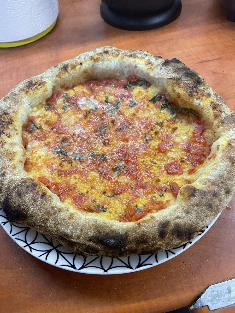

Καλημέρα για πείτε μια άποψη για την δική μου προσπάθεια?
24 poolish -200ml water - 200gr 00 flour - 5gr yeast
200ml water + 400gr 00 flour +15gr salt
όλο το ζύμωμα στο χέρι (δεν έχουμε mixer)
Ψημένη σε BBQ Υγραερίου σε πέτρα πίτσας. Χρόνος ψησίματος 2-3 λεπτά με θερμοκρασία κοντά στους 320-350 στο καπάκι και κάπου 300 στην πέτρα.
Γεύση πολύ καλή αλλά νομίζω οτι έχουμε περιθώριο βελτίωσης (ειδικά στο άνοιγμα).
Καμιά πρόταση για καλύτερο φούσκωμα ή καλύτερο στεφάνι?
Ευχαριστώ
Οριμανση;πως ώρες;
Από το χρώμα που βλέπω νομίζω ότι η θερμοκρασία σου δν νομίζω να είναι 350
Εχεις laser και μέτρησες την πέτρα;
2 minutes ago, Giwrgos_M said:
Οριμανση;πως ώρες;
24 ώρες το poolish και μετά 30 λεπτά η ζύμη ξεκούραση και 2 ώρες σε μπάλες πριν το ψήσιμο (ακολούθησα αυτή την συνταγή)
Ναι με laser την πέτρα αλλά δεν την μέτραγα σε κάθε pizza που έφτιαχνα.. αρχικά είχε πάει 320-330. Απο την μέχρι τώρα εμπειρία μου βλέπω οτι αν είναι πάρα πολύ ζεστή η πέτρα μου βγαίνει πιο μαύρη/καμένη απο κάτω. Ακόμα δεν έχω βρει το sweet spot μεταξύ χρόνου και θερμοκρασίας νομίζω

Στο bbq λογω του οτι παιζεις σε χαμηλοτερες θερμοκρασιες, θα ψησεις περισσοτερο και η βαση θα γινει τραγανη χωρις να παρει χρωμα απο πανω. Οταν θα εχουν λιωσει τα τυρια σου απο πανω, βγαλε την πιτσα και δωσε χρωμα με φλογιστρο. Δες στο παρακατω ποστ τη διαφορα στο πριν και το μετα.
Ζεστανε στο φουλ να καψει καλα η πετρα και οταν ειναι να βαλεις την πιτσα κλεισε τον καυστηρα κατω απο την πετρα.
