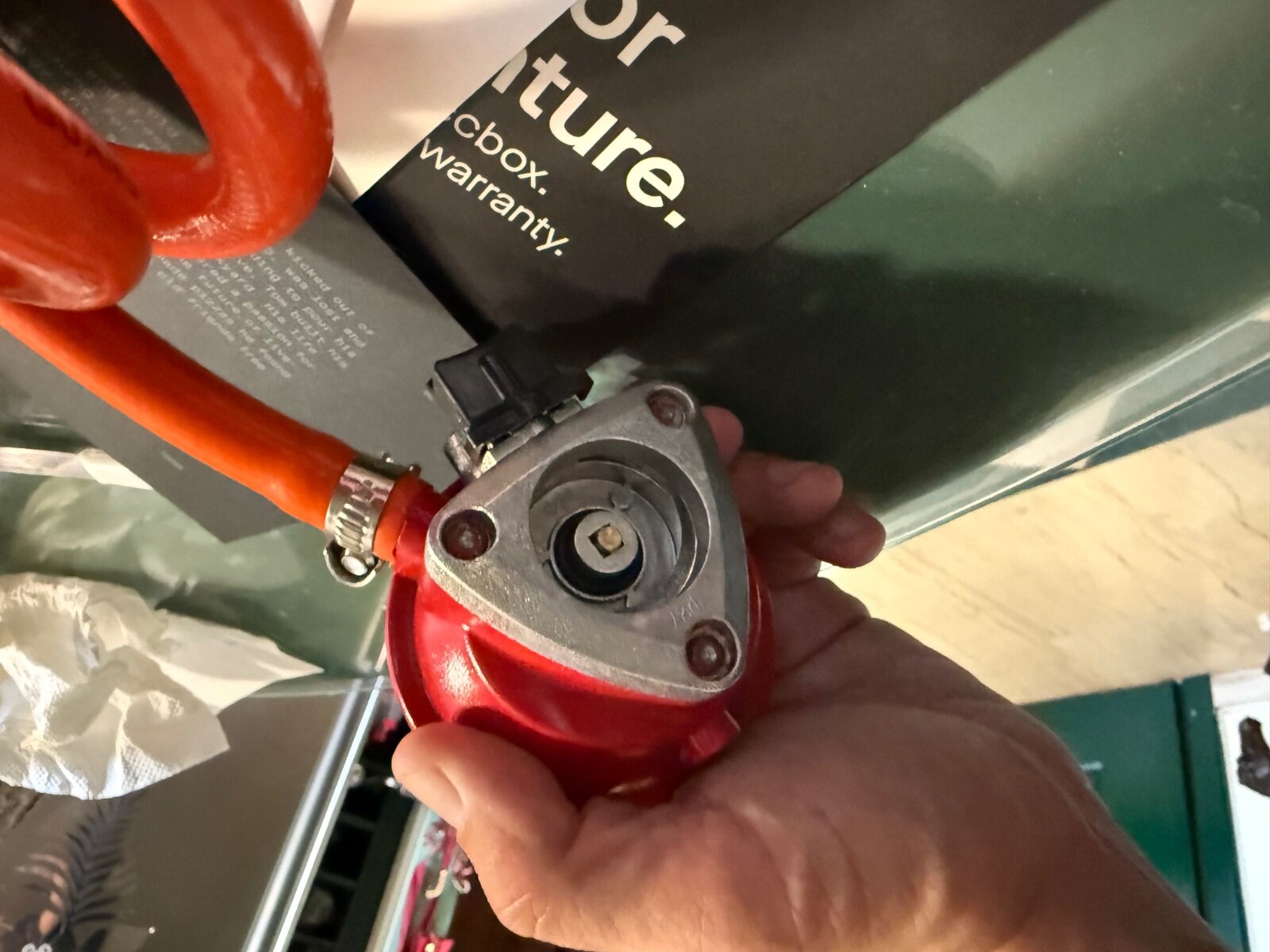

Καλησπέρα σε όλους! Ηρθεεεεε ο Gozney Roccbox είναι κουκλί θα ανεβάσω φωτογραφίες μόλις τον στήσω.
Μια ερώτηση στις επιλογές για τον ρυθμιστή έβαλα την Ελλάδα αλλά ρε παιδιά μου ήρθε όπως είναι στην φωτογραφία από κάτω και επειδή δεν ξέρω κάλεσα ένα κατάστημα με φιάλες και μου ειπε ότι αυτός ο ρυθμιστής δεν κάνει για Ελλάδα. Μου είπε ότι θα τον βγαλουμε και θα βάλουμε τον ρυθμιστή της prime τον κουμπωτό. Είναι όντως έτσι η μου λέει ότι να ναι;
Επίσης της ζήτησα την coral prime και μου είπε αυτή με προπάνιο και βουτάνιο μίγμα σωστά μου είπε; Ή να πάρω αυτή που είναι σκέτο προπάνιο;

8 ώρες πριν, alex2468 είπε
Καλορίζικος μαν!!
Αυτός πρέπει να είναι 22mm ενώ στην Ελλάδα έχουμε 27mm αν θυμάμαι καλά.
Θα αλλάξεις απλά ρυθμιστή με εναν της coral prime ή βιδωτο pwtrogas και θα είσαι κομπλέ. Αν πάρεις προπανιο θα πάρεις και τον ρυθμιστή των 37mbar. Για μείγμα τον 30mbar.
Το ότι επέλεξες Ελλάδα σημαίνει ότι σου έστειλαν φούρνο με καυστήρα που παίζει στις παραπάνω πιέσεις. Ενώ αν ήσουν Γερμανία θα χρειαζοσουν 50mbar.

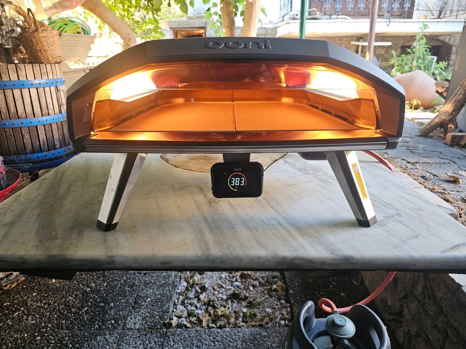

Μόλις παρέλαβα την Oni Koda 2 Pro μετά από 25 μέρες αναμονή (ας είναι καλά η Γενική Ταχυδρομική..)
Στο manual λέει ότι χρειάζεται ρυθμιστή 30mbar για προπάνιο. Επικοινώνησα και με την Ooni και μου το επιβεβαίωσαν.
Εγώ είχα σκοπό να χρησιμοποιήσω έναν ρυθμιστή της CoralGas αλλά αυτός είναι 36mbar. Θα υπάρχει πρόβλημα;

Καλορίζικο το τούμπανο!!
Γράφει δλδ propane 30mbar? Περίεργο
Στις 3/8/2025 στις 6:11 ΜΜ, Imortal_for_ever είπε
Βαλε φωτο
Τρομερός!! Φοβερή θερμοκρασία πιάνει τους 400-450 μέσα σε 30 με 40 λεπτά δεν προλαβαίνω να βάλω μέσα την πίτσα και είναι έτοιμη. Θέλει προσοχή στα 20 δευτερόλεπτα να την γυρίσεις αλλιώς κάηκε αλλά η κατασκευή του τρομερή είναι σαν τανκ δεν καταλαβαίνει τπτ
