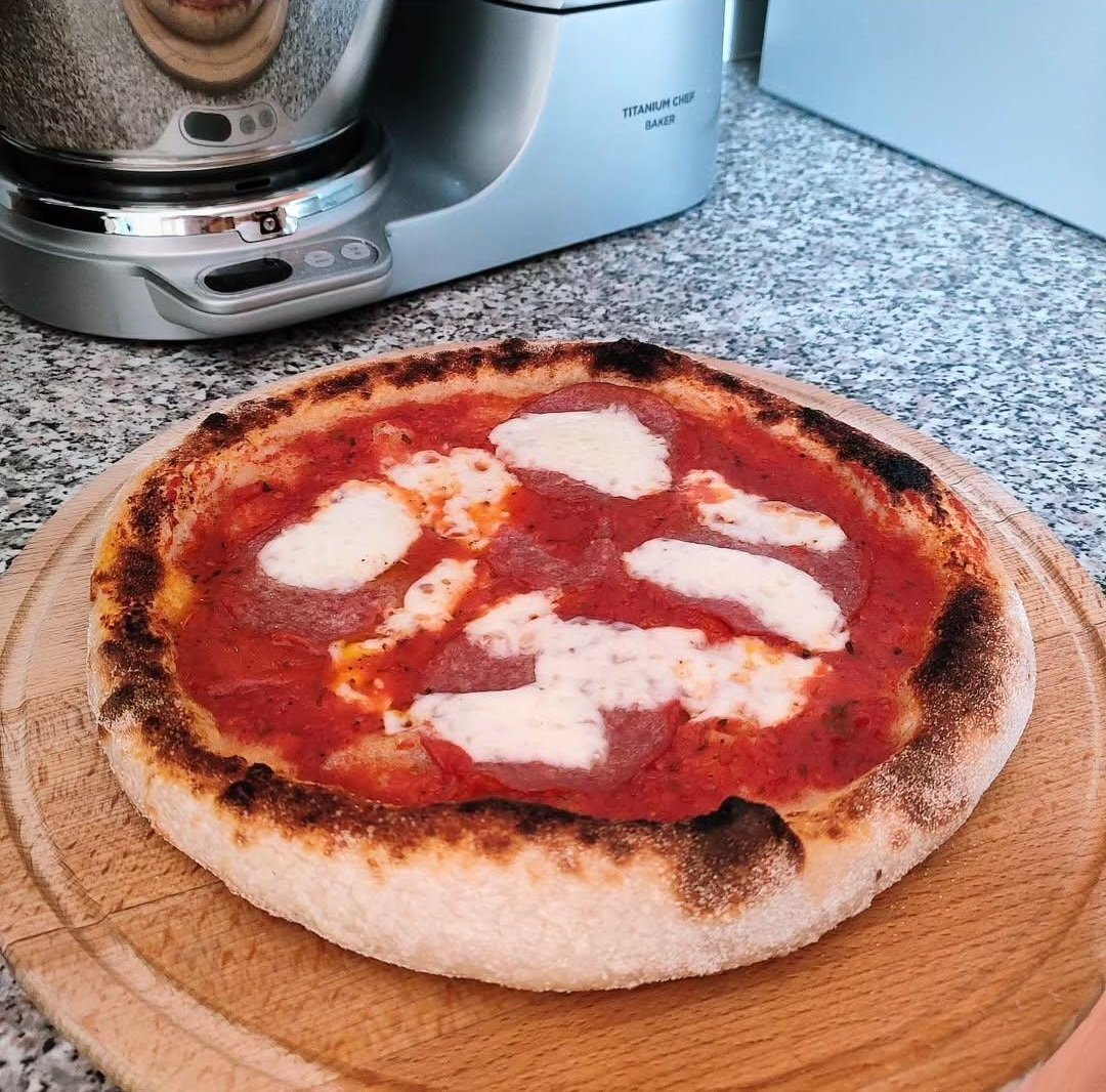

Καιρό τώρα ακολουθώ το thread και βλέπω γενικά πως εξελίσσεστε. Φτιάχνω ερασιτεχνικά πίτσες αν και δεν έχω καλό καλό φούρνο, έχω ένα φουρνάκι G3Ferrari Delizia G10006 το οποίο αν και μικρό σε μέγεθος κάνει αρκετά καλή δουλειά.
Πάντα ακολουθούσα αυτή τη συνταγή χωρίς το λάδι, με καλά αποτελέσματα αν και 62,5% υγρασία. Video
Είπα να κάνω ένα βήμα και να αγοράσω το Kenwood Chef Titanium Baker και να δοκιμάσω την πρώτη μου πίτσα με κουζινομηχανή και ίσως να πιέσω λίγο την υγρασία στο 66% αλλά με απογοήτευσε λίγο η κουζινομηχανή γιατί φαίνεται το ζυμάρι μόνιμα να σκαρφαλώνει σε αυτή ενώ ταυτόχρονα κάτω να μην φτάνει. (Το ανέφερε και ο @SagoniasSlutRos οτι το έλυσε με τον γάτζο που σκοπεύω να πάρω μιας και μένω δίπλα στο μαγαζί).
Ενώ βγαίνει γευστικά καλή η πίτσα αδυνατώ πολύ να την κάνω fluffy στο στεφάνι όπως και δεν μπορώ να μην προσθέτω έστω και λίγο αλεύρι στην πορεία λόγω του ότι κολλάει γενικά αρκετά το ζυμάρι.

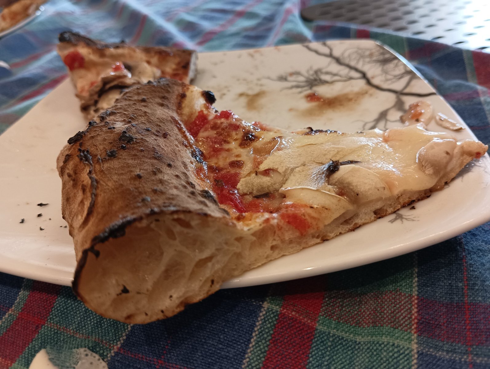

Δυστυχώς δεν έχω κρατήσει φωτογραφίες παρά μόνο μίας για να δείξω. Θα ήθελα ιδανικά ναι να γίνουν όσο κοντά γίνεται στις δικές σου (προφανώς όσο κοντά γιατί δεν έχω ξυλόφουρνο).
Αυτή ίσως να είναι με τον περισσότερο αέρα στο στεφάνι που είχα πετύχει ποτέ. Ωστόσο, είναι πολύ ομοιόμορφο το στεφάνι που ίσως να φταίει η ομοιόμορφη αντίσταση στο φουρνάκι πρακτικά. Αλλά αν παρατηρήσεις φαίνεται γενικά πολύ συμπαγής, μέχρι και μέσα στο στεφάνι η ζύμη δεν κάνει μεγάλα pockets. Δεν ξέρω αν φταίει το πως την ανοίγω ή αυτό που ανέφερες.
Αυτή ήταν η πρώτη δοκιμή με το μηχάνημα, συνήθως τις κάνω στο χέρι μέχρι το ζυμάρι να επιστρέφει σχεδόν πλήρως και η θερμοκρασία να είναι κάπου 26 αν θυμάμαι καλά.

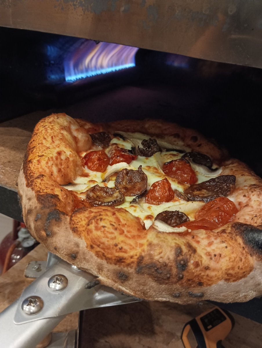

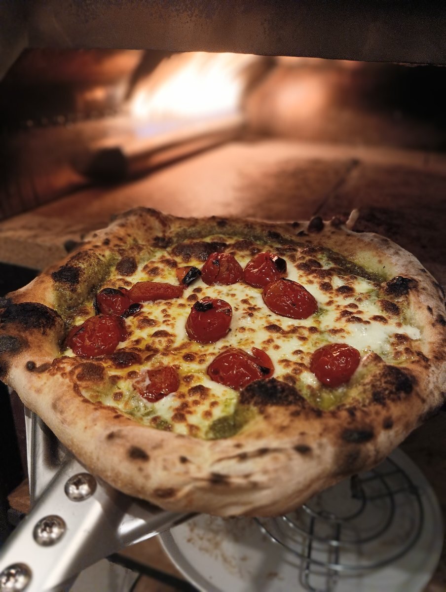

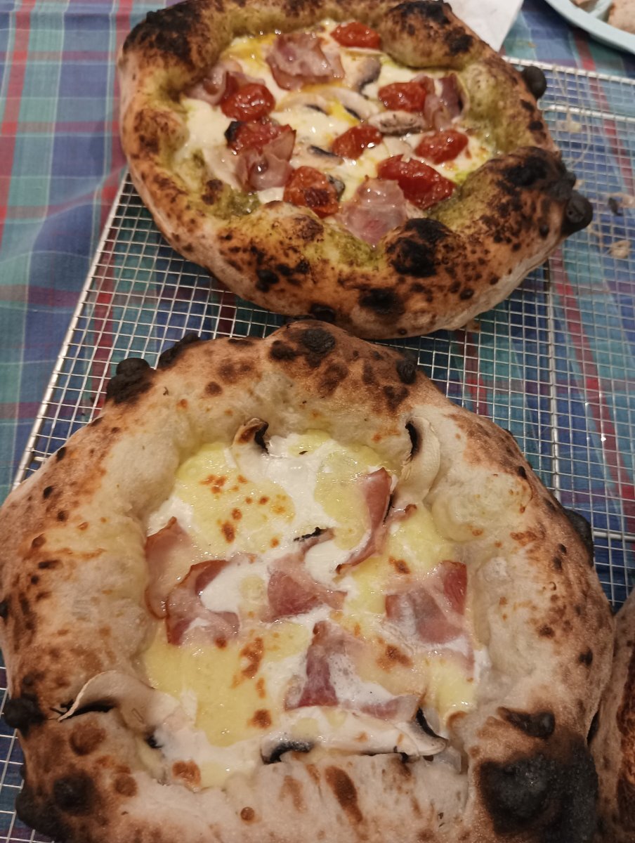

Έχω και ξυλοφουρνο και υγραερίου φουρνακι. Αυτές οι πίτσες είναι στο φουρνακι

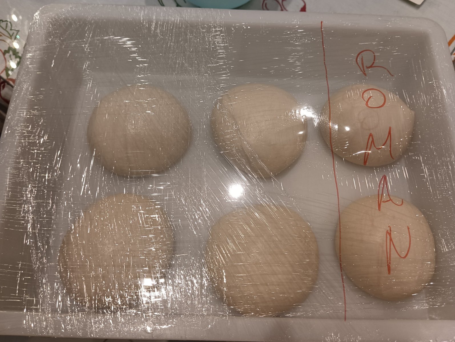

Σήμερα έχει το μενού 4 ζυμαρια με poolish 63%  υγρασία αλλά λόγο χρόνου το έκανα 30 ώρες συνολική ωρίμανση και άλλα 4 ζυμαρια με 53% υγρασία και Direct μέθοδο 30ωρες έτσι για να δω διαφορά αν γίνει ποιο τραγανό το ζυμάρι. Το βρήκα ως roman style αυτό το ζυμάρι. Λεπτό και τραγανό.
Επεξ/σία από Giwrgos_M

Καλησπέρα, Δεν είναι η συνταγή σου το πρόβλημα, το φουρνάκι είναι. Είναι πολύ δύσκολο να κάνεις κάτι καλύτερο από αυτο που ήδη έχεις καταφέρει.
Έχει θέμα και ότι κολλάει το ζυμάρι του πριν φτάσει στο ψήσιμο. Οπότε είναι και αλλού το πρόβλημα.
Αν φτάνει 400 όπως λέει το φουρνακι θα έχει ένα καλό αποτέλεσμα εφόσον στη διαδικασία είναι όλα οκ.

Το ζυμάρι κολλάει πολύ κατά την διαδικασία της ζύμωσης ουσιαστικά όχι ιδιαίτερα μετά. Το φουρνάκι φοβάμαι μήπως δεν μπορεί να δώσει αυτό το στεφάνι γιατί πρακτικά η αντίσταση είναι ακριβώς από πάνω από το στεφάνι ενώ στα πλάγια βασίζεσαι στην γενική θερμοκρασία.
