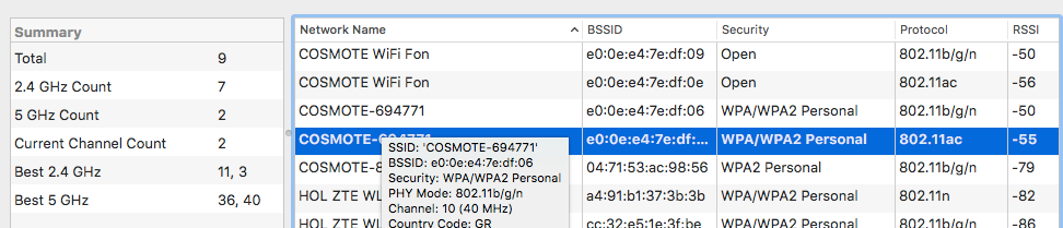

toples50 Δημοσ. 22 Φεβρουαρίου 2022 Μέλος Δημοσ. 22 Φεβρουαρίου 2022 Ίσως να μην έγινα κατανοητός.Τραγικό θεωρώ οτι ζητάει μόνο το wpa2. Λοιπόν το δίκτυο είναι WPA/WPA2 Personal channel 104(5GHZ,80MHZ) Βοήθησα καθόλου ή όχι? Και τι άλλο μπορώ να κάνω?

toples50 Δημοσ. 22 Φεβρουαρίου 2022 Μέλος Δημοσ. 22 Φεβρουαρίου 2022 4 ώρες πριν, kallair είπε τωρα το δικτυο ειναι 2,4/5; ταυτοχρονα ενεργοποιημενο-ενιαιο σε 1 ssid και συνδεεται αυτοματα αναλογως στο αναλογο δικτυο; Αυτό καταλαβαίνω από τις ρυθμίσεις του router.
kallair Δημοσ. 22 Φεβρουαρίου 2022 Δημοσ. 22 Φεβρουαρίου 2022 Μόλις τώρα, toples50 είπε Αυτό καταλαβαίνω από τις ρυθμίσεις του router. δοκιμασε να αφησεις ενεργο μονο το 2.4 δικτυο, να δεις αν συνδεθει ετσι η σκουπα. επισης δοκιμασε και αλλο channel. Αν συνδεθει, δες οτι λειτουργει καλα για αρχη, και μετα μπες παλι ρυθμισεις και ενεργοποιησε παλι το 5ghz δικτυο για να δεις αν συνεχιζει να το αναγνωριζει.
