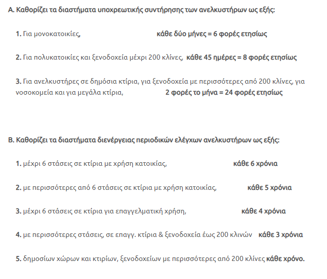

sphinxgr Δημοσ. 24 Φεβρουαρίου 2022 Δημοσ. 24 Φεβρουαρίου 2022 Ο νόμος λέει τα ακόλουθα. Απο κει και πέρα ο συντηρητής δεν σημαίνει πως χρεώνεται κάθε 45 μέρες που έρχεται. Έχει συμφωνία με Χ χρήματα ανά έτος. Η πολυκατοικία τα πληρώνει ανά μήνα όμως. Τέλος πολλοί με αυτά τα χρήματα, σε ενδεχόμενες βλάβες δεν χρεώνουν εργατικά για την αποκατάσταση τους, ούτε μετάβαση αν υπάρχουν προβλήματα. Εν ολίγοις πληρώνεις μηνιαίο συμβόλαιο υποστήριξης. Δεν πληρώνεις τη συντήρηση με την κάθε της επίσκεψη. Το κόστος για 5-6 ορόφους είναι κάπου 50-60€ το μήνα. https://www.pomida.gr/elegxos_anelkistiron.php

HatTrick Δημοσ. 24 Φεβρουαρίου 2022 Δημοσ. 24 Φεβρουαρίου 2022 Η πιστοποιηση ανελκυστηρων σε πολυκατοικιες και βιομηχανικα κτηρια ειναι απαραίτητη συμφωνα με την νομοθεσια ,πρεπει να γινεται καθε δυο τρια χρονια αν θυμαμαι καλα (εξαρταται και απο τον τυπο/χρηση του ανελκυστηρα) απο πιστοποιημενο φορεα (απο το ΕΣΥΔ) και απαιτεί ΜΗΝΙΑΙΑ συντηρηση η οποια θα καταγραφεται σε σχετικο βιβλιο.Το να δαπανουνται λιγα χρηματα καθε μηνα για την ασφαλεια ολων δεν ειναι τιποτα μπροστα στις δυσαρεστες επιπτωσεις που μπορει να εχει καποιες εγκλωβισμος ή και μη λειτουργια διαταξεων ασφαλειας του ανελκυστηρα.Να υπενθυμισω οτι τυχον αστοχια στις διαταξεις ασφαλειας του ανελκυστηρα σε μεγαλο ποσοστο εχει θανατηφορα αποτελεσματα.Περαν λοιπον του ποιος τσεπωνει τα χρηματα της συντηρησης προτεινω να κοιταξετε τα ουσιαστικα θεματα ασφαλειας στον ανελκυστηρα στον οποιο καθε μερα βαζετε τα παιδια σας και τα αγαπημενα σας προσωπα.Προσωπικα θα ελεγα στον διαχειριστη οτι αν αμεσα δεν προχωρησει σε συναψη συμβασης με αδιεοδοτημενη εταιρια συντηρησης θα κανω καταγγελια στη αστυνομια και τοτε θα τραβανε και τον διαχειρηστη και θα βαλουν αναγκαστικα αδειοδοτημενο συντηρητη να κανει τις συντηρσεις.Ετσι θα ειστε σιγουροι οτι τα χρηματα που δινετε για συντηρηση θα πηγαινουν στη συντηρηση του ανελκυστηρα και οχι στις τσεπες καποιων που αδιαφορουν για την ασφαλεια σας.Ολα τα ΦΕΚ και οι νομοθεσιες για τους ανελκυστηρες ειναι διαθεσιμες στο ιντερνετ αν θελετε να ανατρεξετε σε αυτες

vasilllis Δημοσ. 27 Φεβρουαρίου 2022 Δημοσ. 27 Φεβρουαρίου 2022 Στις 23/2/2022 στις 10:54 ΜΜ, Inuyasha είπε σε αρκετες μικρες πολυκατικιες γινονται τετοιες συνφωνιες λογο μικρης εως ελαχιστης χρησης δεν πανε καθε μηνα αλλα μια φορα στους 2 μηνες σε μεζονετες πχ εχει συνφωνιες για 1 συντηρηση στο 4μηνο η και 6μηνο πολλες φορες Στις 24/2/2022 στις 12:20 ΠΜ, Philippe είπε Εάν γίνονται τέτοιες συμφωνίες δεν θα πρέπει παρ' όλα αυτά ο συντηρητής να βεβαιώνει ότι πηγαίνει ανά 1,5 μήνα (π.χ. στο βιβλίο που ανέφερες προηγουμένως ή/και κόβοντας τις αντίστοιχες αποδείξεις); Αφού αυτό είναι το ελάχιστο που προβλέπει ο νόμος, είτε πρόκειται για μονοκατοικία ή μικρή πολυκατοικία (δεν θυμάμαι εάν είναι μέχρι 3 ορόφους ή συγκεκριμένο αριθμό στάσεων). Ή όχι; Οι μεταξυ τους συμφωνιες αφορα την ελαχιστη υποχρεωτικη υποχρεωτικη συντηρηση που προβλεπεται απο τον νομο(τον παραθετει παρακατω) Στις 24/2/2022 στις 9:36 ΠΜ, sphinxgr είπε Ο νόμος λέει τα ακόλουθα. Απο κει και πέρα ο συντηρητής δεν σημαίνει πως χρεώνεται κάθε 45 μέρες που έρχεται. Έχει συμφωνία με Χ χρήματα ανά έτος. Η πολυκατοικία τα πληρώνει ανά μήνα όμως. Τέλος πολλοί με αυτά τα χρήματα, σε ενδεχόμενες βλάβες δεν χρεώνουν εργατικά για την αποκατάσταση τους, ούτε μετάβαση αν υπάρχουν προβλήματα. Εν ολίγοις πληρώνεις μηνιαίο συμβόλαιο υποστήριξης. Δεν πληρώνεις τη συντήρηση με την κάθε της επίσκεψη. Το κόστος για 5-6 ορόφους είναι κάπου 50-60€ το μήνα. https://www.pomida.gr/elegxos_anelkistiron.php Ολα εχουν να κανουν με το τι συμφωνησεις.Εμεις πληρωνουμε 45€/επισκεψη (οταν πατησει στην πολυκατοικια).
