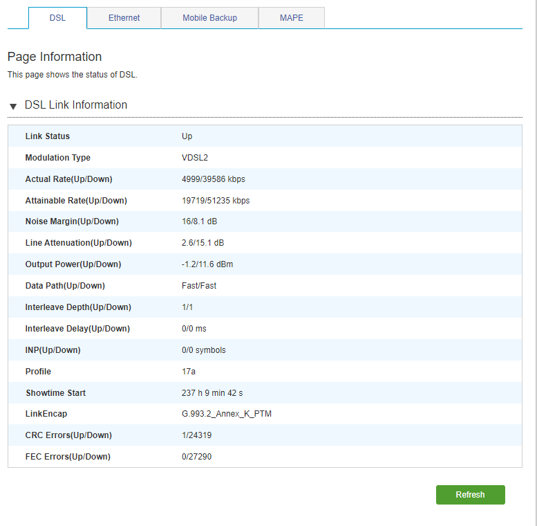

Τωρα να σου πω για τα ΖΤΕ!! εχουν μαπα λογισμικο και δεν λειτουργουν σωστα σε μεγαλες ταχυτητες, ιδιως οταν το snr ειναι οριακο (οπως στην πλειοψηφια των καφαο που εχουν λαβει διπλασιασμο) τωρα αν εσεις εχετε 50αρα (η οποια εκ των πραγματων εχει υψηλο snr) και χαμηλο attenuation σε interleave γραμμη, δεν σημαινει οτι οι υπολοιποι με τις 200αρες με fastpath και σε καπως πιο απομακρυσμενα απο τα καφαο σπιτια ,θα πρεπει να στηριχτουμε στα δικα σας δεδομενα, εγω σαν τεχνικος μιλαω που τα εχω δοκιμασει ολα, και το smart και το plus αλλα και το ZTE! απο ολα τα plus ειναι το πιο αξιοπιστο!! το smart δεν κανει bridging και το ΖΤΕ κανει ενα καρο crc σε snr<9 db!
σε 23 ωρες 50000 fec δεν ειναι και λιγα, ιδιως αφου το snr σου ειναι >10 db! προφανως θα εχεις μικροπτωσεις στις ταχυτητες ,οχι αποσυνδεσεις μιας και τα fec ειναι λαθη που ανακτηθηκαν!! αν εχεις το plus βαλτο να δεις αν με αυτο εχεις καλυτερα στατιστικα!!

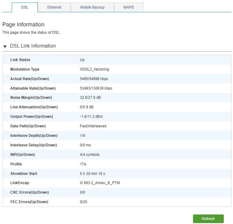

Μα δεν είπε κανείς ότι πρέπει να στηριχτείτε στα δικά μου δεδομένα εμένα αυτά μου βγάζει τώρα το καινούργιο modem που πήρα γιατί το παλιό σε Attenuation έβγαζε εκεί που ήταν το 7.0 στο speedport plus πήγε στο 20 απόσταση από το ΚΑΦΑΟ τώρα μου βγάζει το καινούργιο αυτό εδώ Line Attenuation(Up/Down) 0/5.7 dB Όσο για την απόσταση για τα άλλα σπίτια που είναι πιο μακριά από τα ΚΑΦΑΟ σκεφτείτε ότι στο χωριό μου δεν έχει καν το σπίτι μου ίντερνετ και ΚΑΦΑΟ είναι πάρα πολύ μακριά ενώ εδώ στο σπίτι στην Αθήνα έχουνε βάλει τα καινούργια ΚΑΦΑΟ για την οπτική Ίνα που μας διαφημίζουν και κόμματα ΚΑΦΑΟ είναι άδεια δεν έχουνε τίποτα μέσα σκέτα κουτιά υπομονή αφού είστε και τεχνικός γιατί εγώ είμαι απλά τεχνικός υπολογιστών Κάντε υπομονή μέχρι να βγει η οπτική Ίνα ας πούμε μέχρι το 2050 που θα έχουν όλα τα σπίτια και το τελευταίο χωριό Μέχρι τότε Σταματήστε να βάζετε 200mbps γραμμές Πού είναι υπερβολικές και για αυτο το βγαζουν λαθη και προβληματα  τα modem Πού χρησιμοποιείται εγώ με την 50ρα Άρα μία χαρά. το πολύ να την κάνω 100ρα Όταν λήξει το συμβόλαιο και να τα αφήσω εκεί ώστε να μην έχω προβλήματα  έτσι κι αλλιώς δεν υποστηρίζει ακόμα 200άρα γραμμή η περιοχή μου και ας έχει τα νέα ΚΑΦΑΟ με τα καλώδια έτοιμα αλλά να είναι ακόμα άδεια Όπως είπα και πριν και είναι υπερβολή να βάλεις την 200άρα γραμμή και να είσαι 1,5 km μακριά από το ΚΑΦΑΟ για παράδειγμα

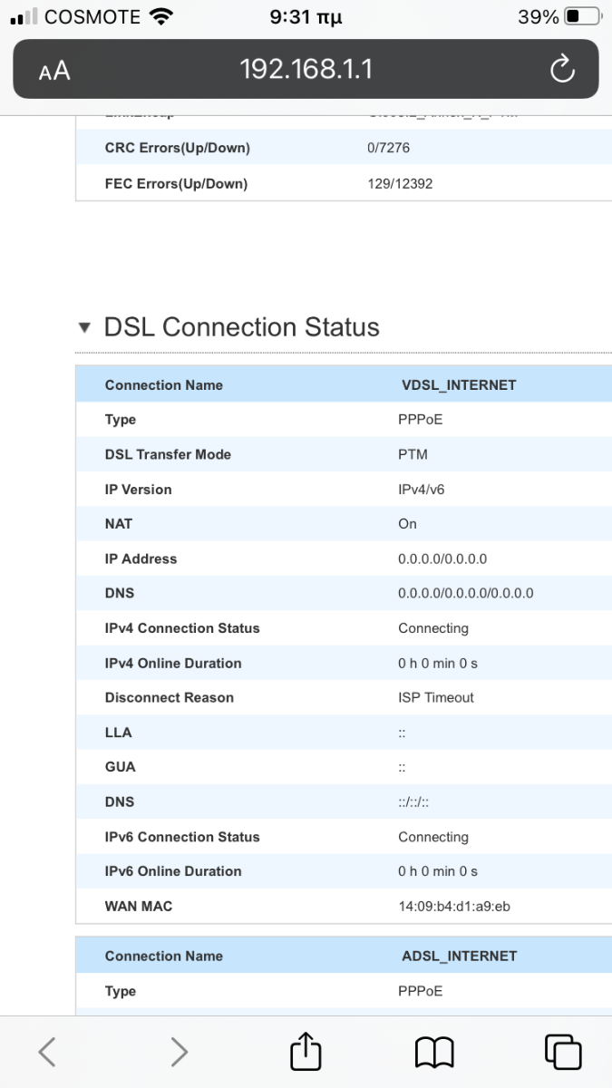

Τώρα μου παρουσιάζεται άλλο πρόβλημα. Ανα 3 - 7 μέρες ξαφνικά κόβεται η σύνδεση με τον isp με μήνυμα στο disconnect reason (isp timeout) και  η μόνη λύση για να επανέλθει είναι με επαεκκίνηση του router. Το DSL Link δείχνει πληροφορίες κανονικά. Δεν φαίνεται ότι γίνεται απόσυνδεση λόγω κακής σύνδεσης αλλά ότι ο isp την διακόπτει. Συμβαίνει σε κανεναν άλλο αυτό; Παραθέτω σχετικό screenshot.

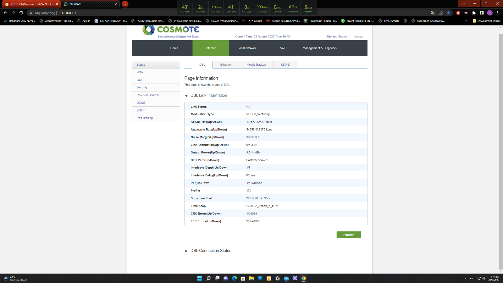

Καλησπέρα σε όλους εμένα παραμένει το πρόβλημα με τις αποσυνδέσεις τους έχω πάρει μέχρι στιγμής 4 φορές τηλ. φτιάχνουν και καλα την βλαβη δουλεύει για 2-3 μέρες καλα και μετά πάλι τα ίδια!!
