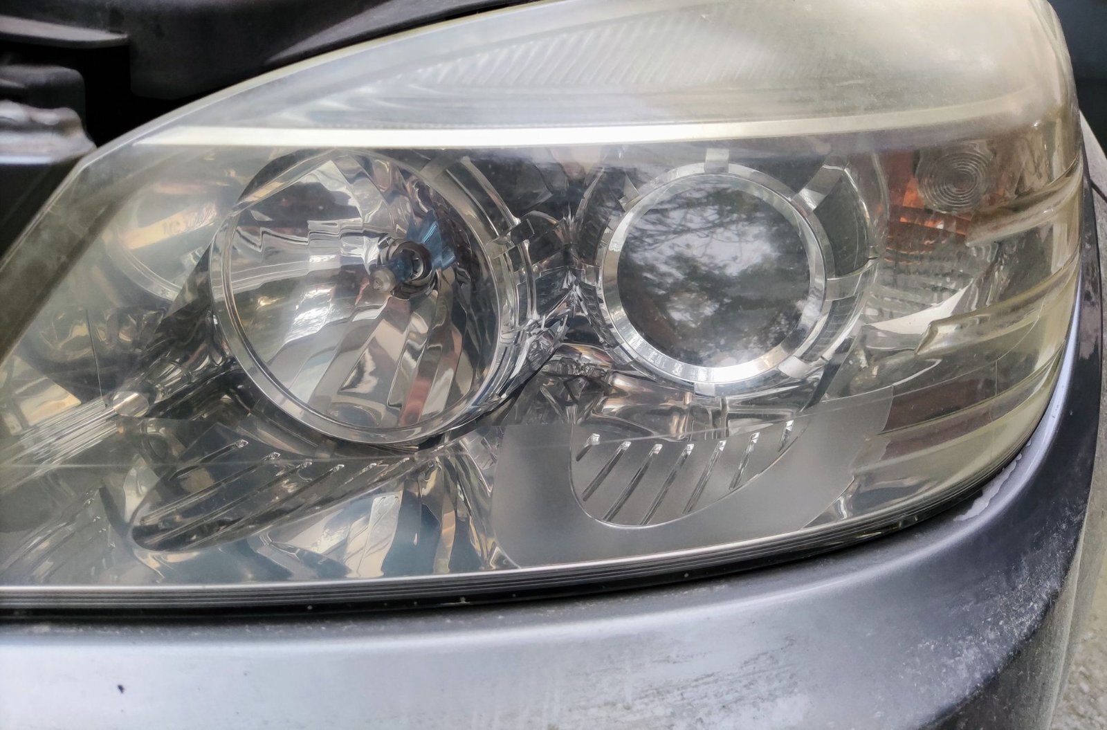

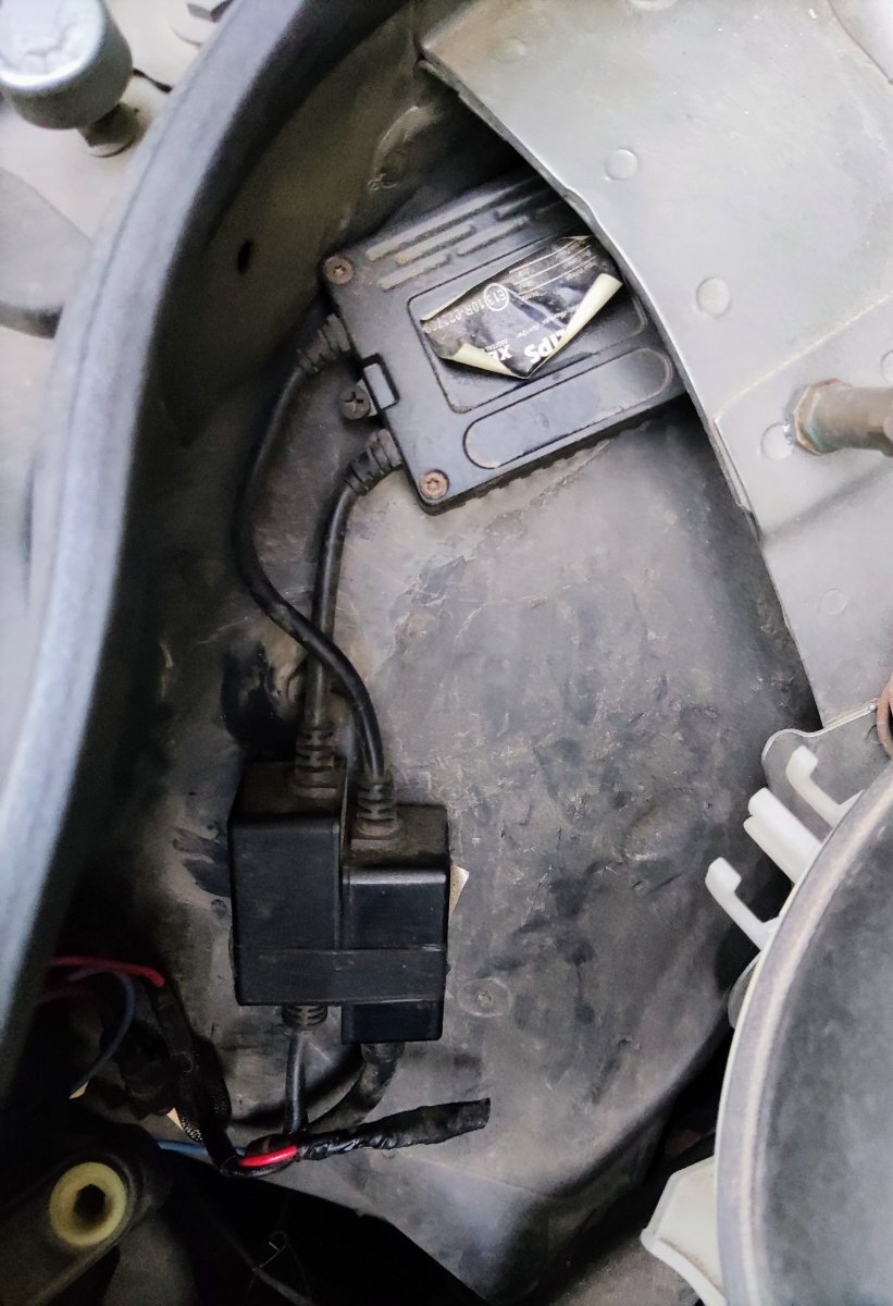

Πριν λίγο πήρα 2 φωτογραφίες ( αύριο θα μπορέσω να ανοίξω το φανάρι ). Αν κάποιος μπορεί να βγάλει τώρα ένα συμπέρασμα από αυτές.
Η μία είναι από το kit μετατροπής.
Επεξ/σία από Green Dragon

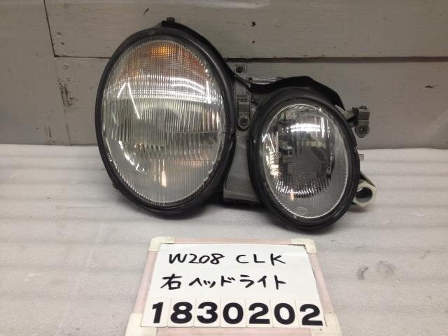

4 λεπτά πριν, greekfragma είπε
c200 w208 παντως δεν εχεις.
c200 w204 μάλλον.
ξαναδοκίμασε να μας γράψεις το σωστό μοντέλο αυτοκινήτου.
Δίκιο έχεις, έκανα λάθος εγώ. c200 w204 μοντ. 2008
μπορείς να βάλεις κανονικά LED ή Xenon Η7. Για να γλιτώσεις και τα canbus σφάλματα στο καντράν φροντίζεις να είναι xenon 55watts (όχι 35) ή τα αντίστοιχα LED 55+watts με στριφογυριστή βάση ώστε να εστιάσει και σωστά το led στο projector.
