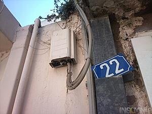

Κάτι τέτοιο? Αυτό μόνο ο ΟΤΕ το ανοίγει εγώ λέω αλλο μέσα στο οίκημα ή στην κεντρική πόρτα κάπου
Επεξ/σία από vagelis2019
20 λεπτά πριν, vagelis2019 είπε
Α όχι, μόνο έξω έχουμε κουτί. Οπότε λογικά μόνο αυτοί το ανοίγουν.

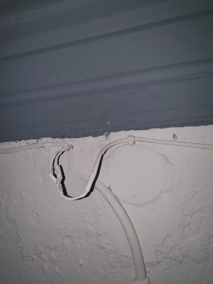

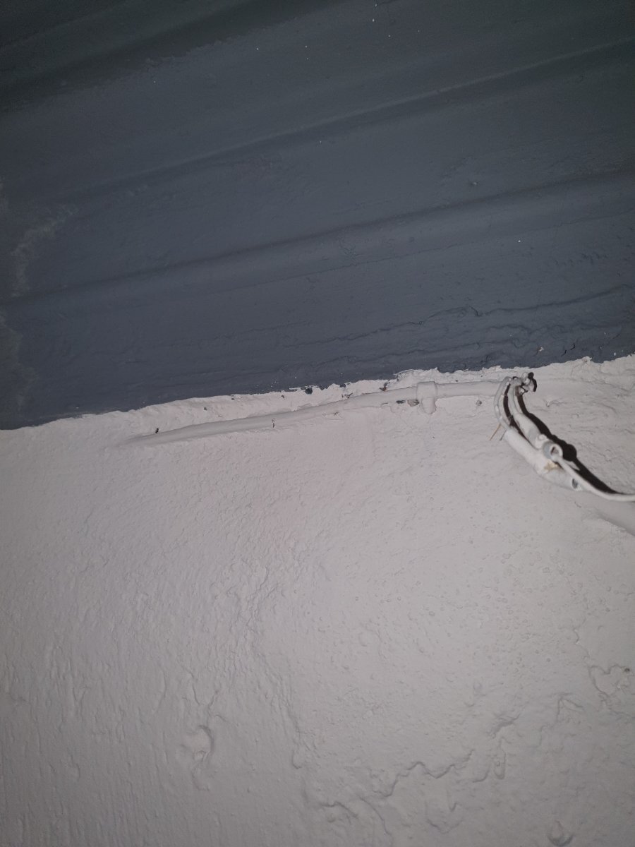

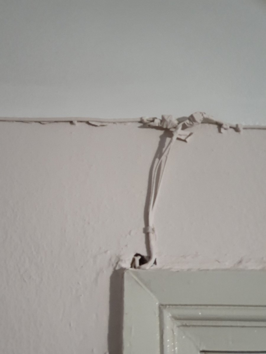

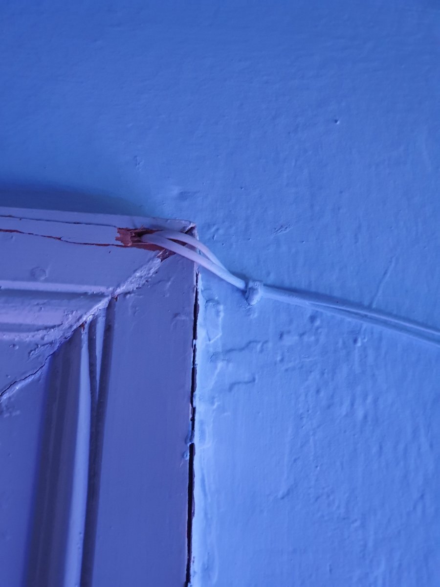

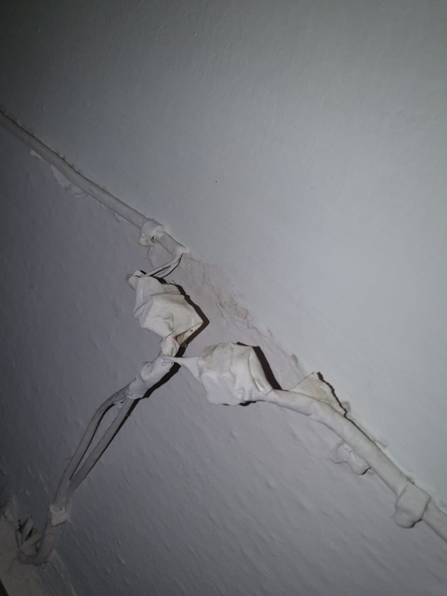

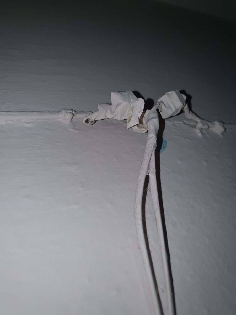

katarxhn δεν μαρεσει αυτο που βλεπω εκει με τις ματισεις.β.τι εννοεις  χωριζεται εξω απο το δωματιο σου? εχεις voip ή οχι? Λες για voip? αν εχεις voip τοτε μεχρι το ρουτερ σου πρεπει να ερχεται ενα ζευγαρι καλωδιων και απο την Fxs να φευγει ενα αλλο ζευγαρι που θα παει στα τηλεφωνα. το ενα καλωδιο με το αλλο δεν πρεπει να εχει καμια σχεση και το πρωτο καλωδιο δεν πρεπει να διακλαδωνεται πουθενα.επισης κατι μονωτικες κτλ δεν μαρεσουν.
9 λεπτά πριν, poulinos είπε
Τώρα ακριβώς ορολογίες δεν ξέρω.
Γενικά, έρχεται από έξω από το box από ότι βλέπω ένα καλώδιο, και ο ηλεκτρολόγος το είχε χωρίσει όταν βάλαμε ίντερνετ για να έρθει το καλώδιο στο ρουτερ, και μάλλον το 2ο είναι η επιστροφή στην τηλεφωνική γραμμή, για να πάει στο μοναδικό σταθερό που έχουμε στο σπίτι. Σε αυτό το σταθερό, έχουμε συνδέσει και μια 2η ασύρματη συσκευή (η 1η έχει in και out).
Οπότε πως θα έπρεπε να γίνει?

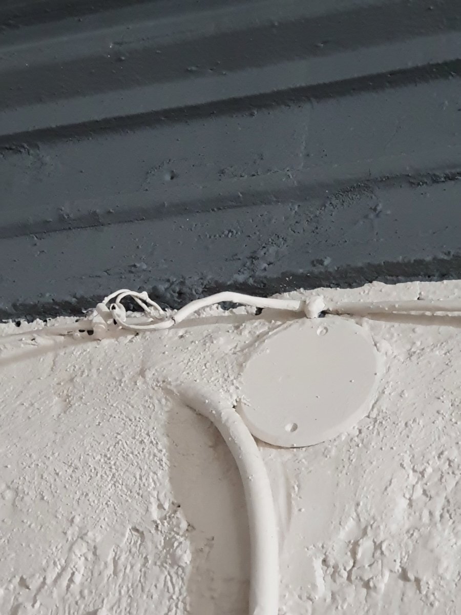

Με τον μπλε φωτισμό μέσα στο δωμάτιο, και με το γκρι τοίχο είναι ακριβώς από την μέσα μεριά του box. Βλέπω οριακά το καλώδιο που συνεχίζει αριστερά στον τοίχο.
@poulinos εκεί στις ταινίες τελικά δεν είναι 3 καλώδια, και ας φαίνεται έτσι 😅
Οπότε από ότι καταλαβαίνω, έρχεται ένα καλώδιο από το box στο ρουτερ, και ένα 2 φεύγει από το ρουτερ για την τηλεφωνία

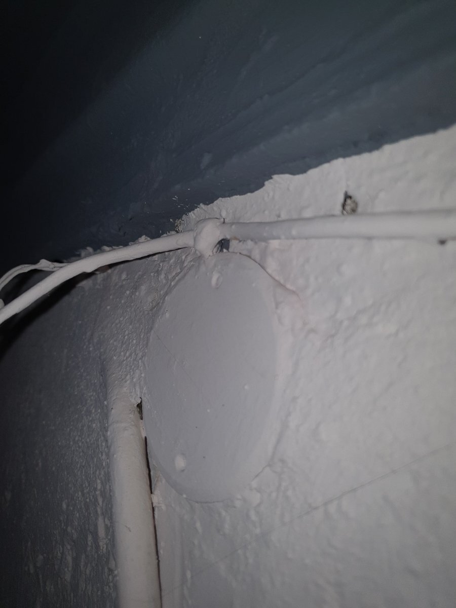

o Οτε σου παραδιδει στην χωνευτη σε αυτο το στρογγυλο στον τοιχο που εχεις προσβαση.ελπιζω το λεπτο τηλεφωνικο καλωδιο που βλεπω να μην ειναι αυτο που σου φερνει ιντερνετ απεξω? γιατι αμα εχει βαλει τηλεφωνικο απο την χωνευτη μεχρι μεσα τα πιασαμε τα λεφτα μας.
10 λεπτά πριν, poulinos είπε

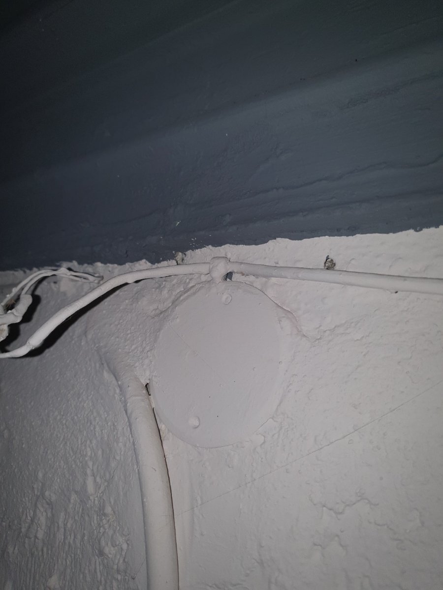

Αυτό φαίνεται να γίνεται. Το καλώδιο που μπαίνει λίγο μέσα στον τοίχο (ο τοίχος είναι εντός τζαμαρίας και μάλλον το πέρασαν από έξω κάπως μπακάλικα εξωτερικά του τοίχου), φαίνεται αν έρχεται από έξω κατευθείαν.
Θα μπορέσω να το επιβεβαιώσω αύριο για το έξω, αλλά μέσα σίγουρα αυτό το καλώδιο φτάνει στο ρουτερ
Οποτε αν ανοιξω την χωνευτη, παιζει η ολη δουλεια να ειναι πιο ευκολη? Να κοψω ραψω το καλωδιο με αυτο μεσα στην χωνευτη ωστε να γινει δουλεια.
Επεξ/σία από SabotazNic
ανοιξε την χωνευτη βρες την γραμμη σου και περνα ενα  pet τηλεφωνικο ή ενα  utp εξωτερικου χωρου μεχρι το router. μετα απο την fxs για την τηλεφωνια κανε οτι θες ακομα και με τηλεφωνικο καλωδιο.αλλα πριν θελουμε σωστο καλωδιο και σωστη ενωση.

Ωραια. Θα το ανοιξω αυριο για να δω τι παιζει γιατι τωρα δεν εχω ευκολη προσβαση στην χωνευτη (εχουμε κατι πραγματα που θα μετακινηθουν αυριο ετσι και αλλιως). Να βγαλω και απο εκει μεσα φωτο και βλεπουμε.
Δηλαδη απο το box ερχεται σιγουρα καλωδιο μεσα στην χωνευτη? Αυτο φανταζομαι ειναι η πρακτικη του οτε. Οποτε οταν ηταν να βαλουν τηλεφωνο στο σπιτι, ηρθε καποιος και πηρε 2ο καλωδιο απο το box κατευθειαν, σωστα? Υπαρχει περιπτωση να εχει προκαλεσει ζημια στο καλωδιο που καταληγει στην χωνευτη?
