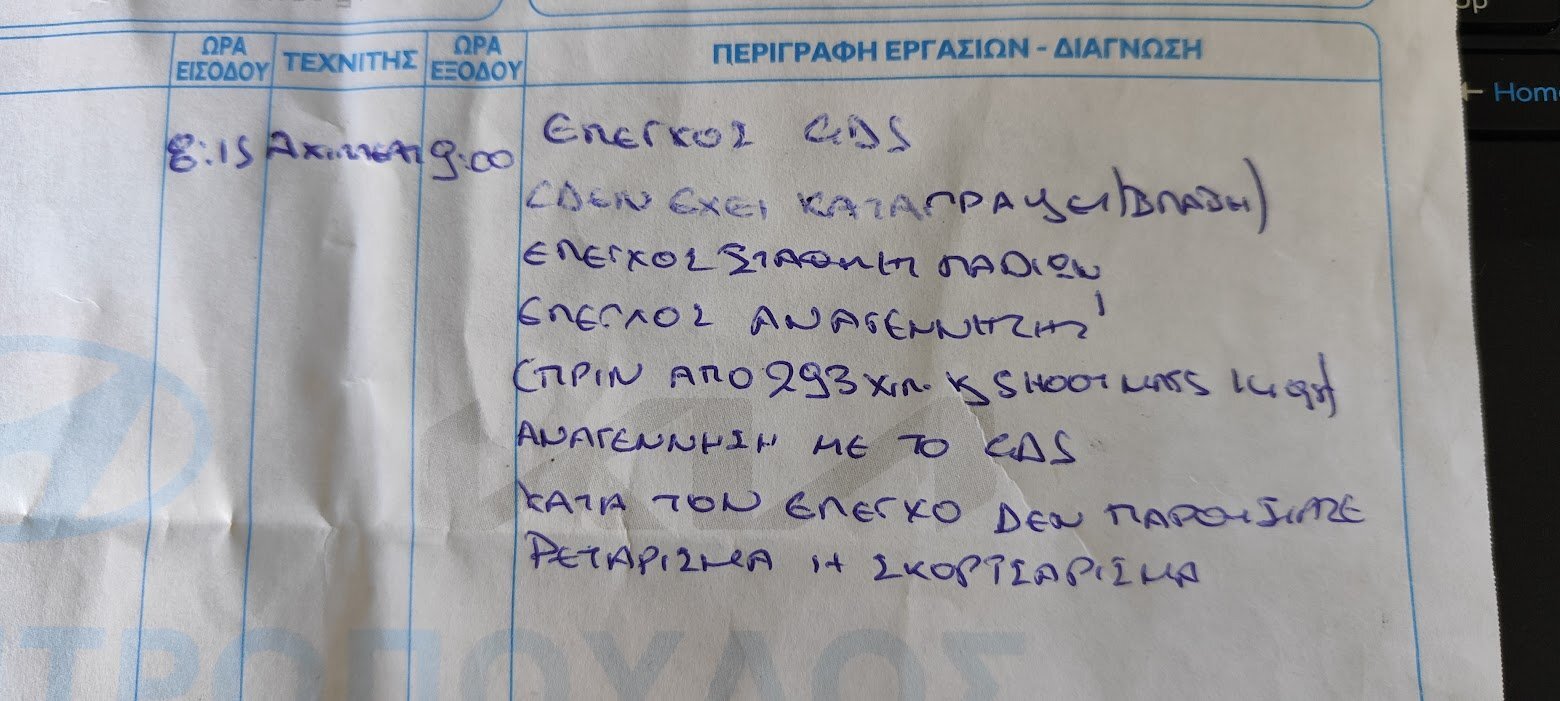

labros1988 Δημοσ. 23 Μαΐου 2022 Δημοσ. 23 Μαΐου 2022 Έχω ένα Hyundai i20 1.4 diesel του 2014 στα ~170Κ χλμ. Από το τέλος του προηγούμενου καλοκαιριού έχει ένα περίεργο θέμα. Κυρίως γύρω στις 2Κ-3Κ στροφές αν πατήσω απότομα το γκάζι (για να προσπεράσω ή να βγω γρήγορα εθνική κλπ) παθαίνει συνήθως λόξιγκα 😅 Δεν είναι το turbo lag, σίγουρα. Σα να κομπιάζει για 1-2 δευτερόλεπτα και μετά να δίνει δύναμη. Άλλες φορές σα να μένει στις ίδιες στροφές και δεν επιταχύνει εκτός αν αφήσω και ξαναπατήσω το γκάζι. Αυτό δε το κάνει συνέχεια. Ήταν πχ μία περίοδος που το έκανε πολύ σπάνια, αλλά τώρα τελευταία το κάνει πάλι έντονα. Εκ πρώτης όψεως φαίνεται να είναι κάτι σχετικό με το turbo, αλλά νομίζω ότι απλώς το πρόβλημα είναι πιο έντονο σε αυτές τις στροφές γιατί τότε δίνει δύναμη το turbo. π.χ. αντιλαμανομαι ότι στις διαδρομές που θα μου κάνει αυτά τα "κόλπα", καθώς πάω στα στενά με 2α κλπ, όταν αφήνω το γκάζι, έχει μια πιο απότομη επιβράδυνση/επιτάχυνση. Το αυτοκίνητο είναι λιγο πιο κουραστικό να το οδηγείς στα στενά της πόλης κλπ. Δεν έχει αλλάξει ποτέ DPF, αλλά δε φαίνεται να είναι θέμα DPF. Κάνει κανονικά αναγέννηση. Το έχω βάλει σε 5 διαφορετικά διαγνωστικά κατά καιρούς (2 δικά μου, 2 από συνεργεία και 1 της αντιπροσωπείας) και δεν έχει βγάλει κανένα κωδικό σφάλματος. Υπήρχε μία υποψία μήπως ήταν από ένα πρατήριο που είχα γεμίσει τότε. Αλλά δοκίμασα απλό/premium πετρέλαιο από εταιρικό πρατήριο και τίποτα.Ούτε καθαριστικό πετρελαίου έκανε τίποτα (αν και τα πιο πολλά είναι ψιλοαπάτη). Έχω κάνει σερβις τέλος Νοέμβρη όπου άλλαξα λάδια/φίλτρα και φίλτρο πετρελαίου (παρόλο που είχε μόνο 1 χρόνο και <10Κ χλμ το προηγούμενο), όλα premium και τίποτα. Στην αντιπροσωπεία που το πήγα δυστηχώς μιλούσα μόνο με τον υπεύθυνο της βάρδιας και μου τα έλεγε "μεταφρασμένα". Είπε ότι το μόνο που βλέπουν είναι ότι έχει "καιρό" να κάνει αναγαίνιση το DPF και να κάνουμε μία forced, όπου και έπεσσε στα 0γρ σε 5 λεπτά. Τελικά, κοιτόντας το χαρτί μετά, @@ μου είπαν. Είχε κάνει πριν από 300χλμ, δλδ θα χρειαζόταν σε άλλα 300 χοντρικά. Και η μάζα που είχε μαζέψει ήταν κάτω από το όριο (νομίζω 30 είναι το όριο και είχε 14, δλδ σε κανονικά πλαίσια). Ο μηχανικός το οδήγησε και 1-2 χλμ και δεν του παρουσίασε τίποτα. Αλλά είναι και θέμα τύχης να στο κάνει ή όχι σε μία διαδρομή. Βάζω και τι μου έγραψαν στην απόδειξη. Καμιά ιδέα; Έχει πάθει κανένας κάτι παρόμοιο;

labros1988 Δημοσ. 23 Μαΐου 2022 Μέλος Δημοσ. 23 Μαΐου 2022 Ναι σκέφτομαι μήπως είναι EGR ή κάτι σχετικό με turbo κλπ. Αλλά κανονικά θα έπρεπε να καταγράψει κάποιο σφάλμα. Δεν έχει ανάψει ποτέ κάποιος κωδικός. Και κοιτώντας το ιστορικό των service (το είχα πάρει μεταχειρισμένο αρχές του 2019), μαλλον ο μόνος κωδικός που είχε ανάψει ήταν για το AC (του είχαν βάλει φρέον μετά). Δεν έχω παρατηρήσει κάποιον περίεργο θόρυβο, αλλά οδηγάω συνήθως και με κλειστά παράθυρα. Θα το παρατηρήσω στις επόμενες βόλτες. Όσον αφορά τους διαφορετικούς εγκεφάλους, από όσο ξέρω αν μία μέτρηση ενός εξαρτήματος ξεφύγει από τα όριο ανοχής που έχουν τεθεί, θα καταγραφεί ο αντίστοιχος κωδικός που μπορεί να διαβαστεί με OBD scanner. Έτσι κι αλλιως, το διαγνωστικό της αντιπροσωπείας θα καταγράφει λογικά από παντού. Το είχαν συνδεδεμένο και κατά τη διάρκεια της βόλτας. Δεν ξέρω αν κατάφεραν τελικά να κοιτάξουν αυτές τις μετρήσεις. Λέω να το ξαναπάω αντιπροσωπεία μπας και τους βγάλει τίποτα τώρα και να τους αναφέρω για egr, βαλβίδες turbo κλπ. Και αν πάλι δεν βγάλουν άκρη, ίσως το πάω σε κάποιον σχετικό με turbo diesel κλπ 1 λεπτό πριν, Ukforthemoment είπε Ελεγχος σε κολάρα του άερα;Ιντερκούλερ; Από ότι είχα προσέξει από μακριά στην αντιπροσωπεία, κοίταξαν τα πιο μεγάλα κολάρα τουλάχιστον και αν κάτι δεν έχει κουμπώσει σωστά. Τώρα, προφανώς δεν κοίταξαν με μηχάνημα που ψάχνει για μικρές διαρροές 😐 Θα το κοιτάξω και αυτό

labros1988 Δημοσ. 6 Ιουνίου 2022 Μέλος Δημοσ. 6 Ιουνίου 2022 Ναι έχει μπει όπως γράφω και σε δικό μου διαγνωστικό της πλάκας. Και σε συνεργείο της γειτονιάς και σε αντιπροσωπείας όπου και μάλλον διάβασαν και τις μετρήσεις μετά από μια βόλτα που έκαναν. Και πιστεύω και σε αυτό το συνεργείο (που έκανα το λάθος και πήγα) που υποτίθεται έχει χρόνια εμπειρίας σε turbo diesel κλπ
