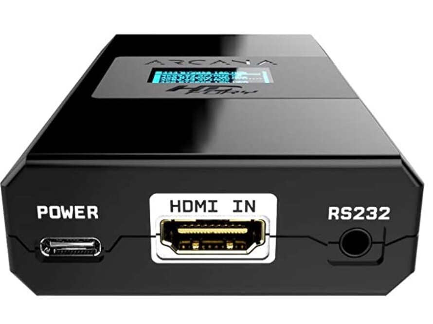

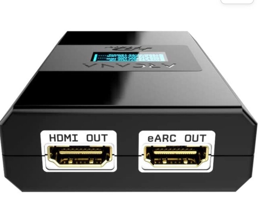

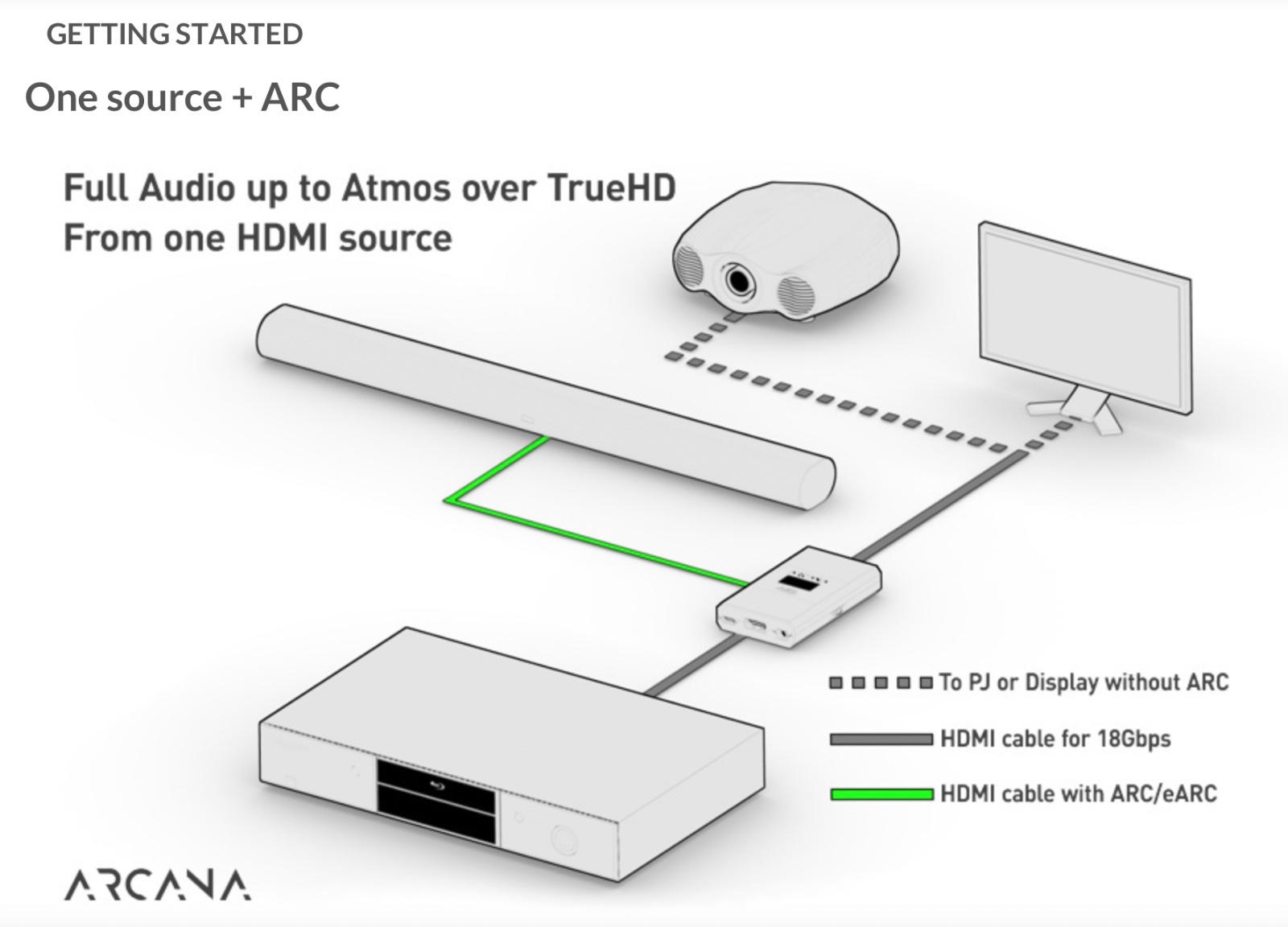

Το πρόβλημα στην beam 2 είναι ότι για να ακούσεις dolby atmos uncompressed πρέπει να την συνδέσεις με earc, και κάπου εδώ ξεκινάει το δράμα μιας και για να προτιμήσεις την Beam 2 από την Ray σημαίνει πως σε ενδιαφέρει το atmos. Εγώ την μπάρα θέλω να την χρησιμοποιήσω σαν all around λύση. Δηλαδή να είναι ο ήχος του pc, του  AppleTV box , ίσως και κάποιας κονσόλας αργότερα. Τηλεόραση δεν έχω για να έχω  earc έξοδο να την συνδέσω (την ηχομπάρα) οπότε bye bye atmos. Όπως και στον ήχο έτσι και για όλες τις δουλειές θέλω μια μόνο οθόνη. Οπότε αγόρασα ένα smart monitor 4k της Samsung. To οποίο όμως είναι μόνιτορ και δεν έχει earc out να το συνδέσω στην ηχομπάρα. Το έψαξα πολύ και τελικά βρήκα την λύση 🤗
Η λύση ονομάζεται HDfury Arcana Παίρνει Hdmi σήμα και το χωρίζει σε hdmi και σε hdmi-earc με τις ανάλογες εξόδους. Στο σχεδιάγραμμα φαίνεται πως συνδέεται με διάφορες συσκευές. Το αγόρασα και περιμένω να μου έρθει 😊
Καλησπέρα, δεν έχω καταλάβει πως ακριβώς δουλεύει να σου πω την αλήθεια. Έστω ότι έχω pc, xbox και pc και μία tv. Πως γίνεται η συνδεσμολογια μέσω του arcana για να έχω παντού dolby atmos? Είδα και το σχεδιάγραμμα αλλά ακόμα δεν το καταλαβαίνω.
To Arcana έχει από την μια ένα hdmi in που το συνδέεις στην πηγή, από την άλλη πλευρά έχει ένα hdmi out που το συνδέεις στο monitor ή projector κι ένα hdmi(earc) που θα το συνδέσεις στο beam 2. ☺️
Αν έχεις παραπάνω πηγές τότε συνδέεις ένα hdmi switch στο hdmi in του arcana και επιλέγεις από το switch την πηγή που θέλεις.  Δεν το έχω παραλάβει ακόμα βέβαια αλλά το site γράφει πως λειτουργεί με τα sonos όπως και σε πολλά reviews που διάβασα.

Aν είσαι διατεθημένος να αφήσεις και τις υπόλοιπες λειτουργίες του arc δηλαδή αυξομέιωση του ήχου της μπάρας απ το τηλεκοντρολ (δεν ξέρω αν έχει το smart monitor) δες και αυτό πολύ πιο οικονομικό.  Αν sonos είχε μία ακόμα hdmi θύρα για passthrough τοτέ δεν θα είχες κανένα προβλημα.
Δεν κάνει αυτό που λες. Αυτό είναι για την περίπτωση που θέλεις να συνδέσεις ενισχυτή.  Θέλω το άσπρο το beam 2 για να ταιριάζει με τα υπόλοιπα που έχω.
