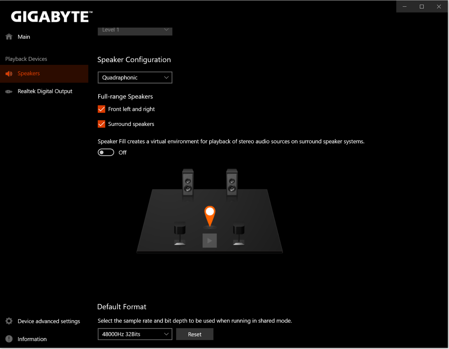

Composer Δημοσ. 27 Ιουνίου 2022 Μέλος Δημοσ. 27 Ιουνίου 2022 Είναι δύσκολο να βγάλω φωτό καθώς δεν έχω και φως εκεί πίσω. Ενισχυτή δεν έχω. Λοιπόν, τα έβαλα όπως τα έλεγε στο manual, έκανα install και το Realtek Audio Console και τώρα πατώντας τα ηχειάκια (βλ. φωτό) παίρνω ήχο και από μπρος και από πίσω. Πρέπει να δοκιμάσω ταινία τώρα να δω, αλλά έχω άλλο πρόβλημα με external bluray drive που δεν το αναγνωρίζει, για το οποίο μου φαίνεται θα ανοίξω καινούργιο θέμα.
