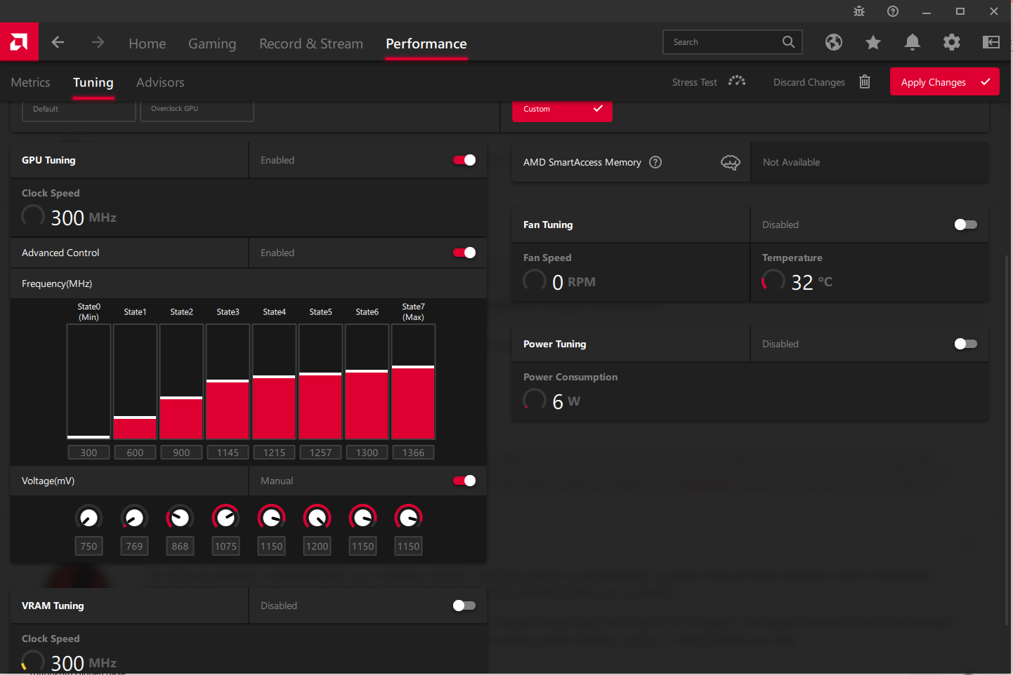

golden33 Δημοσ. 6 Ιουλίου 2022 Δημοσ. 6 Ιουλίου 2022 Καλημέρα παιδιά. Έχω μία xfx rx580 8gb και προσπαθώ να την κάνω λίγο undervolt γιατί τώρα το καλοκαίρι φτάνει 80-82 βαθμούς στο 7 days to die. Έχω ακολουθήσει τις τιμές από κάποια video που βρήκα youtube αλλά μετά από καμιά μέρα μου ξαναπηγαίνει την κάρτα σε default ρυθμίσεις προφανώς γιατί δεν είναι stable. Επειδή είμαι τελείως άσχετος με το θέμα, υπάρχει κάποιος μπούσουλας να ακολουθήσω, κάποιος οδηγός? Έχετε εσείς stable τιμές να δοκιμάσω? Δώστε μου τα φώτα σας.

SabotazNic Δημοσ. 6 Ιουλίου 2022 Δημοσ. 6 Ιουλίου 2022 6 ώρες πριν, golden33 είπε Μα για αυτό ζητάω βοήθεια για να μην κάνω ζημιά στην κάρτα. Δηλαδή δεν υπάρχει safe undervolt? Ανεβασε μια το παραθυρο απο adrenalin, στο manual και με ενεργοποιημενο το advanced control αριστερα στα ρολογια να δω τι επιλογες σου βγαζει.

golden33 Δημοσ. 9 Ιουλίου 2022 Μέλος Δημοσ. 9 Ιουλίου 2022 Στις 6/7/2022 στις 8:03 ΜΜ, SabotazNic είπε Ανεβασε μια το παραθυρο απο adrenalin, στο manual και με ενεργοποιημενο το advanced control αριστερα στα ρολογια να δω τι επιλογες σου βγαζει.
charllestone Δημοσ. 9 Ιουλίου 2022 Δημοσ. 9 Ιουλίου 2022 (επεξεργασμένο) Ακομα και στο χειρότερο bin να εχεις πεσει σε παίρνει ΑΝΕΤΑ να ριξεις 50 mV στο stage 7. Βασικα επιβάλλεται να το ριξεις στα 1100. Μετα δοκαζεις -25 και τρεχεις καποιο benchmark πχ 3dmark. Αν εισαι stable πας αλλα 25 κατω και δοκιμάζεις παλι. Αν εχεις καλο bin θα κατεβει αρκετά. Εγω με rx570 στα 1366 ειμαι στα 1040 φαντάσου... Επεξ/σία 9 Ιουλίου 2022 από charllestone 1
thanosgk13 Δημοσ. 9 Ιουλίου 2022 Δημοσ. 9 Ιουλίου 2022 4 ώρες πριν, golden33 είπε Εγώ θα σου πρότεινα αρχικά να ενεργοποιήσεις τo fan tuning από δεξιά και να φτiάξεις μια δική σου καμπύλη με τις στροφές/θερμοκρασίες της κάρτας (αν δεν σε ενοχλεί ο θόρυβος), γιατί η συγκεκριμένη κάρτα δεν ενεργοποιεί τους ανεμιστήρες πάρα μόνο όταν ξεπεράσει του 60 βαθμούς. Μπορείς να δεις εδώ πως το κάνεις. Εγώ για παράδειγμα την έχω φτιάξει έτσι Αν δεν δεις διαφορά προχώρα με τα ρεύματα, άλλα με τις ζέστες που έχουμε 80 βαθμοί είναι οκ όταν δουλεύει η κάρτα στο 100%. 2
