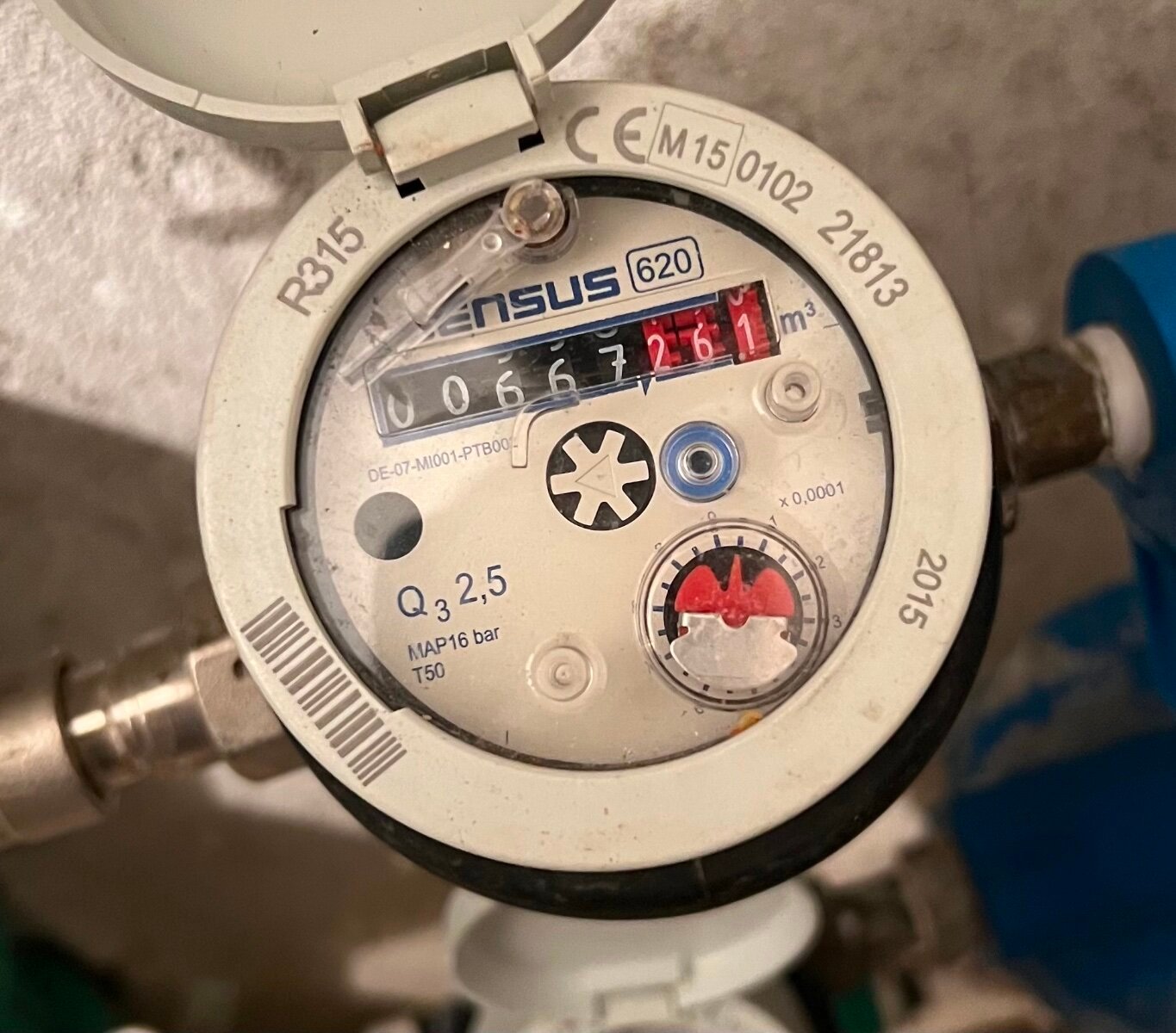

thephotoshoped Δημοσ. 8 Ιουλίου 2022 Δημοσ. 8 Ιουλίου 2022 (επεξεργασμένο) Καλημέρα σας. Εχθές ήρθε ο λογαριασμός στο σπίτι που νοικιάζω και παρατήρησα μεγάλη αύξηση στην κατανάλωση. Εκ πρώτης όψεως είπα πως όντως καταναλώθηκε περισσότερο νερό. Ήθελα όμως να σιγουρευτώ και έτσι έλεγξα το υδρομέτρο μου. Αυτό που είδα είναι πως με όλες τις βρύσες/βανες κλειστές το ρολόι συνεχίζει να γράφει . Δοκιμασα τα πάντα , κλείσιμο κάθε βανας και έλεγχος του υδρομετρου. Τίποτα… συνεχίζει κανονικά να γράφει με αργό ρυθμό. Ο μόνος τρόπος να σταματήσει είναι να κλεισω τον γενικό του νερού. Σημερα περιμένω να έρθει υδραυλικός για έλεγχο όμως πραγματικά μου φαίνεται αγχωτικά περίεργο αυτό που συμβαίνει . Στην οικοδομή δεν υπάρχει θέμα υγρασίας ούτε μου έχει παραπονεθεί κανένας . Αυτό που μπορώ να υποψιαστώ είναι μήπως υπάρχει διαρροή κάπου που υπάρχει και αποχέτευση και το επιπλέον νερό φεύγει χωρίς να γίνει εμφανές . Συνδυαστικά με βάση τους λογαριασμούς συμπίπτει η αύξηση κατανάλωσης με την αγορά πλυντηρίου πιάτων . Έκλεισα όμως την παροχή νερού του καθώς και την γενική παροχή νερού της κουζίνας και το υδρομετρο γράφει ακόμη . Ελπίζω ο ειδικός να το εντοπίσει γιατί αυτό που πραγματικά φοβάμαι είναι τα σκαψίματα κλπ. Έχετε μήπως παρόμοια εμπειρία ; Εβγαλα 2 φωτογραφίες του υδρομέτρου με διαφορά 2 ωρών. Την πρώτη την έβγαλα μόλις έφυγα και τη δεύτερη μόλις γύρισα με όλες τις βρύσες κλειστές . Η διαφορά στα κυβικά ήταν στην αρχή 667,252 και μόλις γύρισα 667,261 Επεξ/σία 8 Ιουλίου 2022 από thephotoshoped
sphinxgr Δημοσ. 8 Ιουλίου 2022 Δημοσ. 8 Ιουλίου 2022 Αν έχεις κλεισμένο το γενικό του σπιτιού και γυρνάει το ρολόι, τότε υπάρχει διαρροή απο το ρολόι έως τον γενικό του σπιτιού. Μήπως έχεις κήπο? Το 667,252 και αν όντως έχεις βάλει σωστά το κόμμα, σημαίνει ότι χάνεις 3 κυβικά το μήνα - το οποίο σε λογαριασμό αποκλείεται να το καταλάβαινες γιατί είναι ένα κόστος 1€ το μήνα.

Joshua21 Δημοσ. 8 Ιουλίου 2022 Δημοσ. 8 Ιουλίου 2022 47 λεπτά πριν, thephotoshoped είπε Ελπίζω ο ειδικός να το εντοπίσει γιατί αυτό που πραγματικά φοβάμαι είναι τα σκαψίματα κλπ. Έχετε μήπως παρόμοια εμπειρία ; Κάθε περίπτωση είναι διαφορετική, δεν νομίζω να σε βοηθήσουν παρόμοιες εμπειρίες. Αν η διαρροή είναι για παράδειγμα μέσα σε μπετό και δεν είναι εφικτή η παράκαμψη τότε δεν τα γλιτώνεις τα σκαψίματα, αλλά ίσως να έχει χαλαρώσει κάποιος σύνδεσμος και απλά να χρειάζεται σφίξιμο ή και λίγο λινάρι/τεφλόν. Μόνο όταν ο υδραυλικός εντοπίσει που (ή περίπου που) είναι η διαρροή θα μπορέσει να σου πει τι θα χρειαστεί για να αποκατασταθεί. 29 λεπτά πριν, sphinxgr είπε Το 667,252 και αν όντως έχεις βάλει σωστά το κόμμα, σημαίνει ότι χάνεις 3 κυβικά το μήνα Όχι απαραίτητα, δεν είναι απίθανο κάποιες άλλες ώρες (πχ βράδυ) η πίεση του δικτύου να είναι μεγαλύτερη και να χάνει περισσότερο. 30 κυβικά παραπάνω το τετράμηνο λέει, άρα 7,5 το μήνα αντί για 3,5 που βγαίνει με 0,009 το δίωρο.
