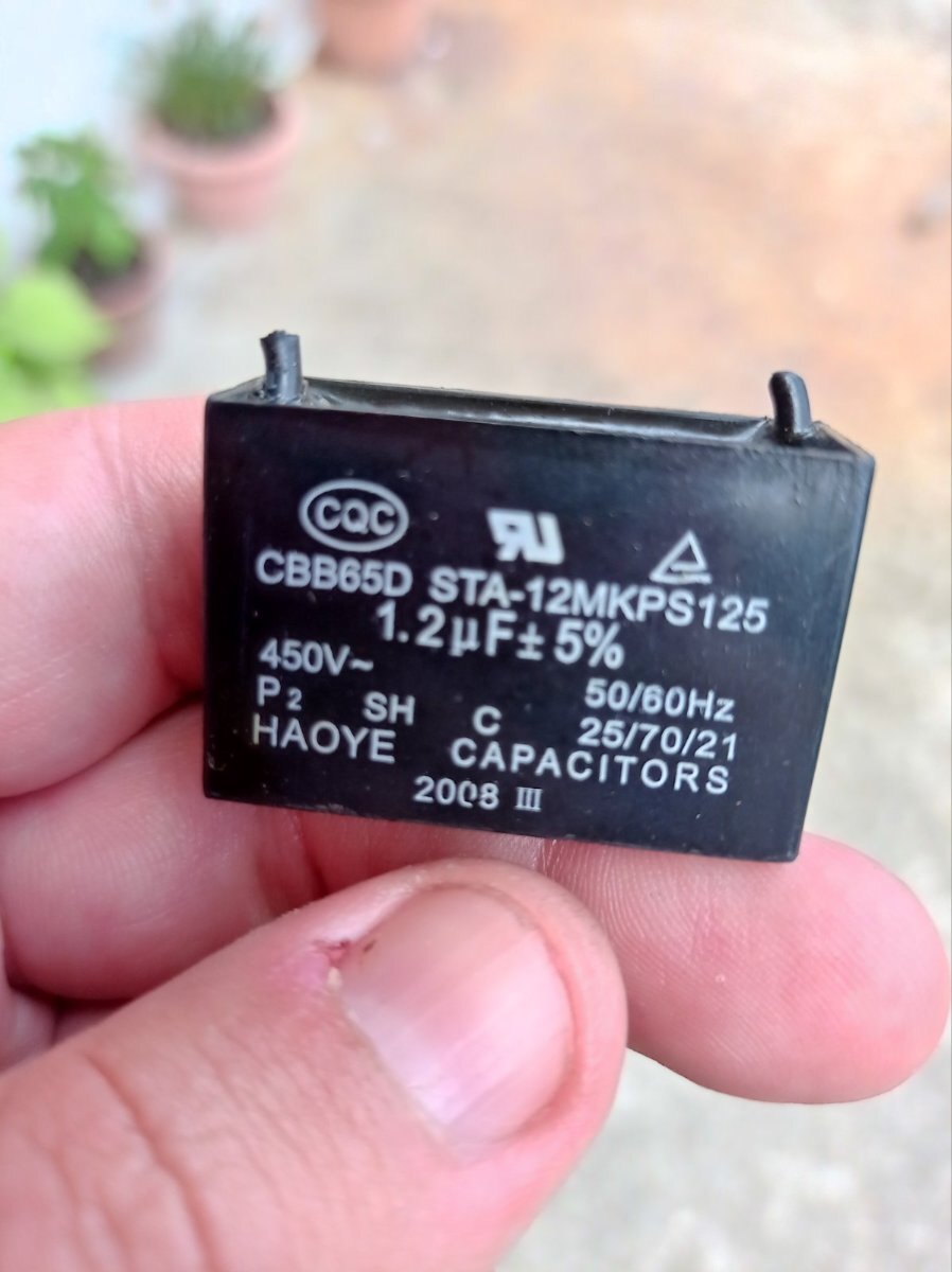

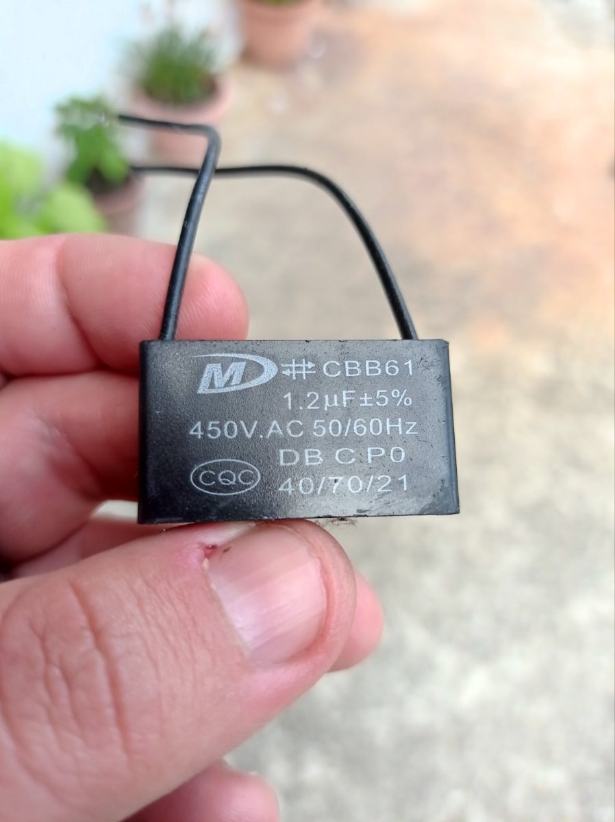

corsair04 Δημοσ. 8 Ιουλίου 2022 Δημοσ. 8 Ιουλίου 2022 (επεξεργασμένο) Καλησπέρα Αντιμετωπίζω το έξης πρόβλημα με έναν ανεμιστήρα ενώ κατά την εκκίνηση αργούσε να αναπτύξει στροφές ξαφνικά ακούγεται μόνο ήχος του μοτέρ και δε γυρνάει η έλικα …Μετά από ενδελεχή έλεγχο βρήκα ότι το πρόβλημα ήταν σε ένα πυκνωτή στη βάση του μοτέρ του ανεμιστήρα…Βρήκα έναν άλλον σε κοντινό μαγαζί αλλά ο υπεύθυνος δεν ήξερε να μου απαντήσει εάν είναι συμβατός τα mF είναι ίδια… Επεξ/σία 8 Ιουλίου 2022 από corsair04
haris_216 Δημοσ. 8 Ιουλίου 2022 Δημοσ. 8 Ιουλίου 2022 (επεξεργασμένο) Να πεις του "υπεύθυνου" να αλλάξει δουλειά. Ας πάει να πουλάει καρπούζια όπου εκεί μπορεί να λέει δικαιολογημένα "δεν ξέρω πως μπορεί να είναι μέσα" Επί του θέματος, είναι ίδιος και μπορείς να τον βάλεις. Απλά να προσέξεις να κάνεις σωστά τις συνδέσεις. Δηλαδή αν το καλώδιο δεν τερματίζει σε κάποια μορφής κλέμα (μάλλον όχι αφού βλέπω έχεις κόψει το καλώδιο του παλιού) να ενώσεις τα δύο καλώδια ιδανικά με κόλληση και το σημείο να μονωθεί είτε με μονωτική ή ακόμα καλύτερα με θερμοσυστελλόμενο Επεξ/σία 8 Ιουλίου 2022 από haris_216 5
corsair04 Δημοσ. 8 Ιουλίου 2022 Μέλος Δημοσ. 8 Ιουλίου 2022 49 λεπτά πριν, haris_216 είπε Να πεις του "υπεύθυνου" να αλλάξει δουλειά. Ας πάει να πουλάει καρπούζια όπου εκεί μπορεί να λέει δικαιολογημένα "δεν ξέρω πως μπορεί να είναι μέσα" Επί του θέματος, είναι ίδιος και μπορείς να τον βάλεις. Απλά να προσέξεις να κάνεις σωστά τις συνδέσεις. Δηλαδή αν το καλώδιο δεν τερματίζει σε κάποια μορφής κλέμα (μάλλον όχι αφού βλέπω έχεις κόψει το καλώδιο του παλιού) να ενώσεις τα δύο καλώδια ιδανικά με κόλληση και το σημείο να μονωθεί είτε με μονωτική ή ακόμα καλύτερα με θερμοσυστελλόμενο Ένα μικρο μαγαζάκι σε επαρχιακό χωρίο είναι άλλα έχει τα πάντα …από ηλεκτρολογικό υλικό μέχρι χώμα για φυτά και λιπάσματα…Όπως και να έχει σας ευχαριστώ και για την άμεση απάντηση. Μόλις τον εγκαταστήσω θα ανεβάζω φώτο με κολλητήρι και θερμοσυστελλόμενο θα το κάνω 58 λεπτά πριν, NikosKallithea είπε Ο ιδιος είναι, βαλτον ευχαριστώ 1
Basilhs23___ Δημοσ. 8 Ιουλίου 2022 Δημοσ. 8 Ιουλίου 2022 Σωστό πυκνωτη σου έδωσε. Προσπάθησε να τον βάλεις να δεις τι θα γίνει. Προσοχή στις πολικοτητες.
haris_216 Δημοσ. 8 Ιουλίου 2022 Δημοσ. 8 Ιουλίου 2022 25 λεπτά πριν, corsair04 είπε Ένα μικρο μαγαζάκι σε επαρχιακό χωρίο είναι άλλα έχει τα πάντα …από ηλεκτρολογικό υλικό μέχρι χώμα για φυτά και λιπάσματα…Όπως και να έχει σας ευχαριστώ και για την άμεση απάντηση. Μόλις τον εγκαταστήσω θα ανεβάζω φώτο με κολλητήρι και θερμοσυστελλόμενο θα το κάνω Τότε ανακαλώ το σχόλιο, καθώς μου αρέσουν πολύ αυτού του τύπου τα μαγαζιά. Και πραγματικά σώζουν καταστάσεις. Και σίγουρα δεν μπορούν να ξέρουν τα πάντα για όλα αυτά που έχουν μέσα (μας αρκεί που τα έχουν ) 1

NikosKallithea Δημοσ. 8 Ιουλίου 2022 Δημοσ. 8 Ιουλίου 2022 3 ώρες πριν, Basilhs23___ είπε Σωστό πυκνωτη σου έδωσε. Προσπάθησε να τον βάλεις να δεις τι θα γίνει. Προσοχή στις πολικοτητες. Δεν εχει πολικότητα, δεν είναι ηλεκτρολυτικος.
hp8 Δημοσ. 8 Ιουλίου 2022 Δημοσ. 8 Ιουλίου 2022 28 λεπτά πριν, corsair04 είπε Παιδιά δυστυχώς δε δούλεψε ... με το χέρι γυρνάει η φτερωτή ελεύθερα ?
corsair04 Δημοσ. 8 Ιουλίου 2022 Μέλος Δημοσ. 8 Ιουλίου 2022 5 λεπτά πριν, hp8 είπε με το χέρι γυρνάει η φτερωτή ελεύθερα ? ναι
hp8 Δημοσ. 8 Ιουλίου 2022 Δημοσ. 8 Ιουλίου 2022 Μόλις τώρα, corsair04 είπε ναι αν νομίζεις ότι με ασφάλεια μπορείς να στρέψεις την φτερωτή με το χέρι και την ώρα που γυρνά του δώσεις ρεύμα ?
