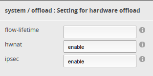

με κάνανε bm, βάζω πάνω το EdgeRouter x το ρυθμίζω dhcp vlan id 835 και όλα οκ.
Κάνω Speedtest με καλώδιο 6a σε pc και μου δίνει από 250-350 download. Κάνω Speedtest από το κινητό σε 5g unify ap το οποίο είναι πάνω στο EdgeRouter και έχω 500. 🤷‍♂️🤷‍♂️
Έχω κάνει κάτι λάθος και δεν πιάνει τα 500;

Έχεις κάνει hardware offload στο erx? χωρίς offload τερματίζει στα 300 περίπου
7 λεπτά πριν, Mr_Robot_dev είπε
μόλις έκανα την ρύθμιση και τερματίζει η γραμμή.
πριν ήταν κενό και δεν τερμάτιζε η γραμμή. και disable να το βάλω πάλι δεν τερματίζει.
μόνο enable είναι οκ?
8 λεπτά πριν, Karanikolis είπε
μια χαρα εισαι
enable πρεπει να ειναι κ τα δυο ipsec and hwnat
