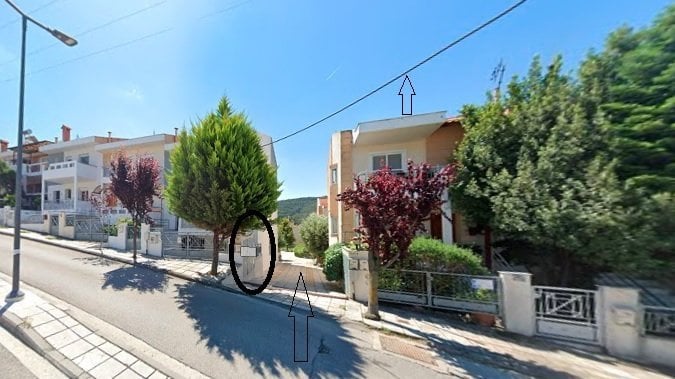

καλησπερα,μενω στα Πευκα Θεσσαλονικης και προσφατα ειδα στις κολωνες στον δρομο τα κουτια εγκαταστασης και τα εναερια καλωδια fiber  της ΔΕΗ.ηθελα να ρωτησω αν καποιος εχει αναλογη εμπειρια εγκαταστασης,τι συμβαινει σε περιπτωσεις συγκροτηματων μεζονετων;δλδ σε εμας τα ρολογια ειναι στην εισοδο του συγκροτηματοςοπως βλεπετε στον μαυρο κυκλο,αλλα υπαρχουν μεζονετες που ειναι μεσα στο βαθος που δειχνει το βελακι.δλδ για να φανταστω να φτασει ατομικα καλωδιο σε μενα, που ειμαι στο βαθος αριστερα,ειτε θα πρεπει να παει απο μεζονετα σε μεζονετα,ή αλλιως σκαψιμο στον διαδρομο(κλαφτα Χαραλαμπε).εχει υπαρξει αλλος με τετοιου ειδους θεμα;ή αν πουνε να κανουν σε ολο το συγκροτημα εγκατασταση,παλι πως θα γινεται αραγε;σε πολυκατοικιες το καταλαβαινω ειναι πιο ευκολα

το θεμα μου ειναι αν οντως που ειναι το πιο λογικο να το φερουν στα ρολογια,το σπιτι μου εμενα ειναι μεσα στο βαθος και ο μονος τροπος αν πεις να φτασει αρχικα το καλωδιο σπιτι μου,ειναι απο τους τοιχους των αλλων μεζονετων και δεν ξερω αν αυτο θα επιτρεπεται ή θα πρεπει να υπαρχει η συμφωνη γνωμη τους
οσο αφορα την υπογεια εγκατασταση, τα πραγματα περιπλεκονται αν πρεπει να σκαψουν στον κοινοχρηστο...
