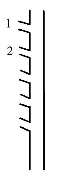

Πριν λίγες μέρες, ενώ καθάριζα το μπαλκόνι ρίχνοντας νερό, η ιδιοκτήτρια του κάτω ορόφου μου φώναξε ότι βγαίνουν νερά από το σιφώνι της και το διαπίστωσα κι εγώ, γιατί έχω οπτική επαφή με το μπαλκόνι της.
Αν το 1 είναι το σιφόνι απ'το μπαλκόνι σου και το 2 είναι το σιφόνι το μπαλκόνι της... τότε το βούλωμα είναι στη κεντρική υδρορροή χαμηλότερα απ'το μπαλκόνι της.
Και βροχή να πέσει δηλαδή, πάλι αυτή θα πλημμυρίσει.
Επίσης αν βουλώσει επίτηδες με κάνα σφουγγάρι ή wettex την οριζόντια σωλήνα απ'το σιφόνι της, τα νερά θα ανέβουν σε σένα.
Φωνάξτε άμεσα τον διαχειριστή να φέρει υδραυλικό.
πολύ κατατοπιστικό.  ευχαριστώ!

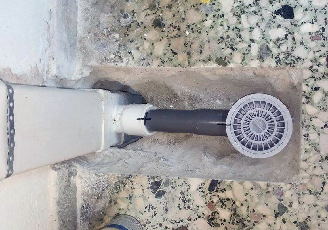

Και σε περίπτωση που δε χαμπαριάζει και πρέπει να το καταλάβει πιο οπτικά... τα σιφόνια ενώνονται με τη κεντρική υδρορροή με αυτό το τρόπο.
Τα νερά που ρίχνεις στο μπαλκόνι σου πάνε κάτω στη κεντρική, δε κάνουν στροφή στο μπαλκόνι της. Νόμος της βαρύτητας.
Με κάτι έχει βουλώσει η κεντρική υδρορροή κάτω απ'το μπαλκόνι της.
34 λεπτά πριν, ekrepali είπε
Τέλειο είναι και για εμένα που επίσης δεν χαμπάριαζα :D σ' ευχαριστώ! Tώρα το έχω καταλάβει.
