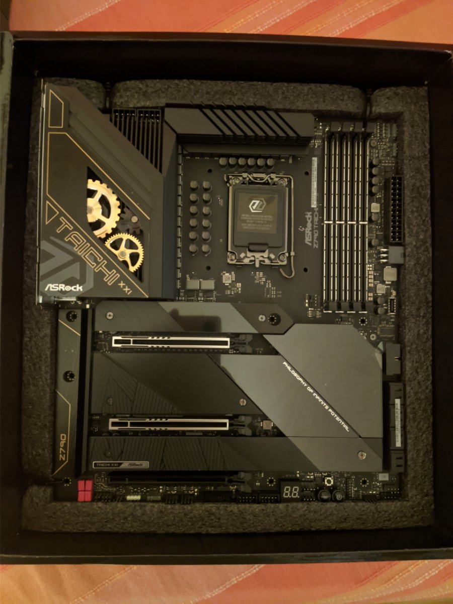

Eτσι πανω στην τρελα την τσιμπησα την ass-rock.
Kαμια σχεση με την prime, παιζει cinebench στα 5,7ghz με το ιδιο ρευμα που ηθελε για τα 5,6 η prime.
Daily την παιζω (την μητρικη) στα 55/45 με 1,264 απο bios, πηγαινει και λιγο παραπανω ογω llc. Η prime ηθελε 1,32 για τα ιδια.
Η μητρικη καιει περιπου 50-60w παραπανω στο cinebench αλλα το cpu ειναι πολυ πιο κατω στα temps απο οτι με την prime.
Mνημες δεν εχω δοκιμασει, θελουν ρευμα για τα 7000 και να βγαλει tm5.

Ευχαριστω!!
Eχω αυτες:
CMH32GX5M2B6200C36, m-die ειναι απο οτι βλεπω.

Με γειες! Γιατι το βασανιζεις ετσι το τσιπακι ,104 βαθμους?
Ενα benchmark ηθελα να τρεξω δεν παιζει ετσι καθε μερα. Καθε μερα τον εχω 5,5@1,26ν. Aντε να πηγαινει 60-67 βαθμους... Μονο παιχνιδια παιζω δεν κανω τιποτα αλλο με το pc.

Να σου πω δεν με πολυνοιαζει κιολας γτ δεν προκειται να το κρατησω και για παντα, επισης δεν τον εχω ετσι καθε μερα. Με μια noctua d15 ειμαι σε benchtable ολα εξω.
Η μητρικη οπως εγραψα πιο πριν και οπως λενε καποιοι reviewers εχει αυξημενη καταναλωση απο τους ανταγωνιστες... ειτε λογω μεγεθους eatx ειτε λογω οτι ειναι.... assrock και καπου χωλαινει.
Τα σκορ που λες με 42000 ψηλα, δλδ 43βγαλε δεν παιζουν με 300w εκτος και αν εχεις golden chip και παιζεις με πολυ λιγο ρευμα.
5,5@41500
5,6@42000
5,7@42500
5,8@43000
Για 43000 σκορ στα 5,8 αν βγαλεις με 300w εχεις πιασει τζοκερ και 42500 επισης οπως εγω στα 5,7 με 300w εχεις πιασει απλο 5αρι.
