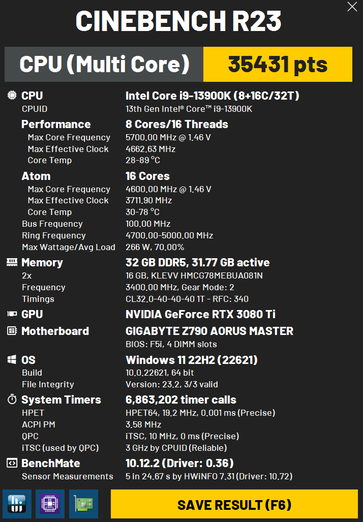

13 ώρες πριν, Razor333 είπε
Ε και εγώ έτσι έλεγα από αυτά που είδα στον 12900Κ, λέω 5.5 base ευκολάκι με uv δεν θα καίει τίποτα, αλλά δεν παίζει, είναι πιο πιεσμένος stock από τον 12900Κ.
Για base +2 (5.7) θέλει τάση και καίει υπερβολικό ρεύμα για να είναι viable σε mtp, εκτός και αν πέσεις σε κομματάρα ξέρω γω ή πας σε delid και κάτι extreme σε ψύξη, direct die, που και αυτό προϋποθέτει ότι έχεις και ψυγεία από πίσω να μπορούν να κρατάνε χαμηλά το νερό.
Κοινώς, απλά τον αφήνεις stock με 250w limit, το μόνο καλό είναι στα 250w είναι πιο easy από τον 12900Κ, οπότε θεωρώ με την u12a, δεν θα έχεις θέμα.
Δοκίμασα και το thermal limit στους 90c, καλύτερα, αλλά πάλι έχει hit στο mtp.
Oπότε μάλλον δεν έγινε τόσο καλύτερο το process node της intel - απλά ήταν πουσαρισμένοι σε voltage οι alderlake και φαίνεται μεγαλύτερη διαφορά από ότι πραγματικά είναι. Στο 1.28 που παίζει ο 13900 στοκ αν κατάλαβα καλά - πάω σίγουρα 5.1 - ίσως 5.2 -  στον 12900k, οπότε μιλάμε για διαφορά 300 / 400mhz στα ρολόγια.
Οπότε κύριο πλεονεκτημά είναι το μέγεθος και η ταχύτητα της cache, και οτι παίρνεις το 98.5% των επιδόσεων σε στοκ χωρίς να πειράξεις τίποτα (πέρα από μνήμες φυσικά). Χμμμ
Σκέφτομαι για KS αλλά από αυτα που βλέπω και αυτός απλά θα είναι overclocked 13900k, δεν βλέπω περιθώρια για binning, αφού όπως φαίνεται είναι στα όρια τους τα chipakia.

1 λεπτό πριν, Herald είπε
Οπότε κύριο πλεονεκτημά είναι το μέγεθος και η ταχύτητα της cache. Χμμμ
To 5.1-5.2 στον 12900Κ, είναι 5.6-5.7 στον 13900Κ, όχι με την ίδια τάση, αλλά παίζει, το κακό είναι ότι έχεις και τα επιπλέον 8 e-cores, που τραβάνε επιπλέον ρεύμα πλέον, οπότε φτάνεις σε ένα σημείο που δεν κρυώνει το πράμα.
Συνοπτικά ότι πάρεις είναι από τις διπλάσιες L2, την extra L3, καλύτερο ring speed, καλύτερο imc, τα επιπλέον 500MHz, 8 επιπλέον cores, εντάξει δεν είναι και λίγα συνολικά και πραγματικά πιστεύω με τους meteor lake αυτό που θα μαζέψουν είναι το efficiency, να μπορεί να έχει καλύτερες επιδόσεις στα 250w max.
