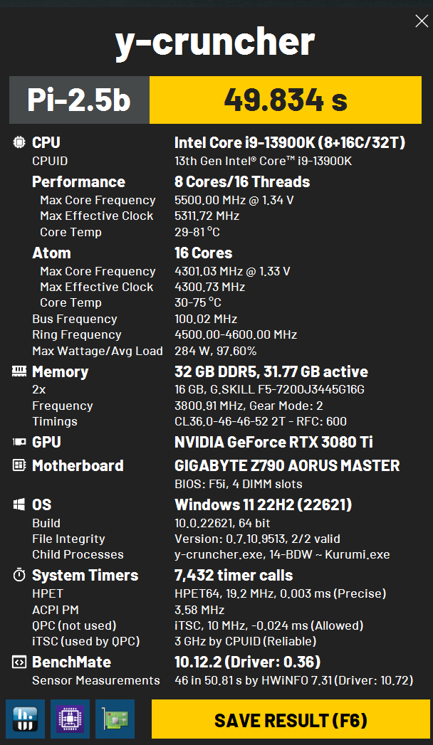

Πρώτη επαφή με τις 7200c34 a-die, μέχρι 7600c36 ίσως παίξουν stable, για παραπάνω δεν τις βλέπω.
Tρελό νούμερο, με UV είσαι;
Όσον αφορά τις μνήμες, αυτό που παρατήρησα και με τις δικές μου είναι ότι είναι τρομερά binnarismenes. Δηλαδή με το στοκ 1.4 ρεύμα δεν ακούγαν τίποτα σε timings, κάθε φορά που έσφιγγγα ήθελε ένα τικ voltage παραπάνω. Τις πουλάνε στο όριο τους, οπότε δύσκολα θα πάρεις πχ 6400 κιτάκι και θα το πας 7600, πρέπει να είσαι πολύ τυχερός
Έχω αφήσει τα tertiary εντελώς στο φλού γιατί είναι αρκετά δύστροπη η unify X σε αυτές τις συχνότητες. Πχ. αν καταφέρει να κάνει train αυτά που της δίνω, κομπλέ θα δουλεύει άψογα (tm5 stable και τα πάντα), αν αλλάξω settings και δεν τα κάνει train, μετά δυσκολεύομαι να επανέλθω στα προηγούμενα settings που δούλευαν. 7600 είναι το ταβάνι της, παραπάνω ούτε βήμα
ΥΓ1. Φυσικά σε σχέση με τα 5800 που έτρεχε η apex μου....καλά είναι και τα 7600 :P

Με τις Adie που εχουμε ως τωρα αυτο ισχυει. Οσο πιο μεγαλη ταχυτητα τοσο λιγοτερο OC παιρνουν. Για αυτο και ολοι μενουν με τις 7200- 7600 που πανε μεχρι 8200-8400. Οσοι εχουν δοκιμασει τις 8000 τις εχουν επιστρεψει γιατι εχουν μηδενικο OC.
Αν τρεχεις τοσο ανετα 7600 με την UX τοτε ισως μπορεσεις και 7800. Απλα επειδη ειναι στο οριο της πρεπει να βρεις ακριβως τα volt που χρειαζεται. Λιγο πανω η κατω και εισαι unstable. Αν εχεις χρονο το κανεις αλλιως στα 7600 εισαι ωραιος.
Με τι volt vdd/vddq/mc παιζεις? Εχεις βαλει κανα ανεμιστήρα καλο να τις φυσαει?

Ναι δίνω ένα -0.07v με adaptive, γιατί ξεφεύγει με ycruncher στα watt.
Δεν εντυπωσιάστηκα καθόλου από τις μνήμες, θέλουν ψάξιμο, γιατί δεν παίζουν ούτε για πλάκα timings από mdie και νομίζω ότι σαν να ανεβάζουν με το παραμικρό αρκετή θερμοκρασία.
Τώρα για το binning, πόσοι έχουν ανεβάσει από 6400 και πάνω από 8000, περίμενα έστω κάνα 7600 stable, αλλά δεν το βλέπω, θα δοκιμάσω και νερό.

Mε τι ρεύματα ρε τις ανεβάζουν; Είδα έναν τυπά που έδινε 1.72 (kid you not). Αυτά είναι χαζά...

1.32 SA, 1.4 VDDQ, 1.39 VDD2, 1.45 η ram. Κανέναν ανεμιστήρα, δεν βλέπω να έχει θέμα με temps, 56-58c φτάνει με 10 κύκλους tm5 και δεν βγάζει αστάθεια. Παίζω με χαμηλό TREFI βέβαια (65535), αν δοκιμάσω με τίποτα 240000 που τρέχουν μερικοί ψυχοπαθείς λογικά θα φτάσω 70c, αλλά το trefi εγώ το φοβάμαι γενικά οπότε μόνιμα είμαι στα 65k
To SA στη τύχη το έβαλα, πιθανόν να παίζει και με λιγότερο, δεν δοκίμασα. Το έβαλα 1.32, είδα ότι δουλεύει και το άφησα στην τύχη του :P

Δεν φταινε οι μνημες, η mobo σου φταει που 1. ειναι Giga 2. ειναι 4 dimm slot.
Και ναι, δεν παιζουν με timings απο m die. Βασικα μονο το tRFC δεν πεφτει τοσο. Με τα υπολοιπα δεν εχεις θεμα. Υπολογιζεις περιπου +400-600 για να εχεις ιδιες επιδοσεις απο mdie σε adie.

Οσοι τρεχουν πανω απο 1.5v ολοι ειναι με νερα. Με αερα κανεις δεν τρεχει πανω απο 1.47-1.48v γιατι ανεβαζουν temps. Βαλε ανεμιστήρα πανω να τις φυσαει, σβησε και τα rgb εντελως και ξαναδοκιμασε. SA 1.32 ειναι τραγικα πολυ. Δοκιμασε vdd 1.45-1.47 vddq 1.4-1.45 vdd2 1.45 sa 1.1-1.2

Το sa θα το ρίξω ρε, απλα τωρα δεν ειχα χρονο και όρεξη να τεστάρω. Του δωσα 1.30 και αλαχ ου ακμπαρ. Πολύ ειναι αλλα safe το θεωρώ.
