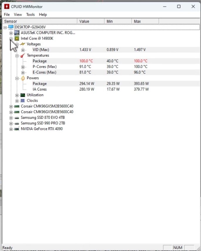

Είδα ένα βιντεάκι που μειώνουν τα volt κατά 0,05. Να μην το κάνω ε?
Παρατήρησε κανείς ότι το max του package έφτασε τα 394w; Θηρίο.
Αχ, μου θύμισε τον 10980xe, ωραίες εποχές.
Επί του θέματος, η μητρική σου (άρε asusαρα) πιθανότατα δίνει πολύ γενναιόδωρο ρεύμα στον επεξεργαστή. Εφόσον δεν κλοκάρεις, πάνε bios και βάλε το llc (loadline calibration) στη χαμηλότερη τιμή (ή και στο off), βάλε ένα ελαρφρύ αρνητικό offset στο vcore (ας πούμε 0.05v-0.1v), βάλε και τα power limits στα 250-270w όπως ειπώθηκε. Και πες μας εντυπώσεις.

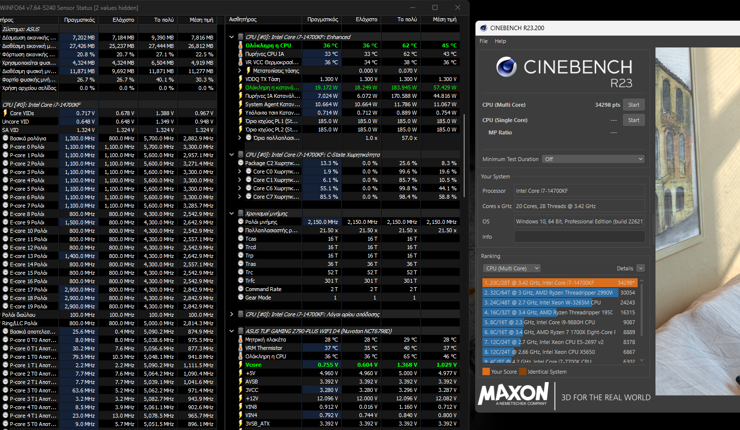

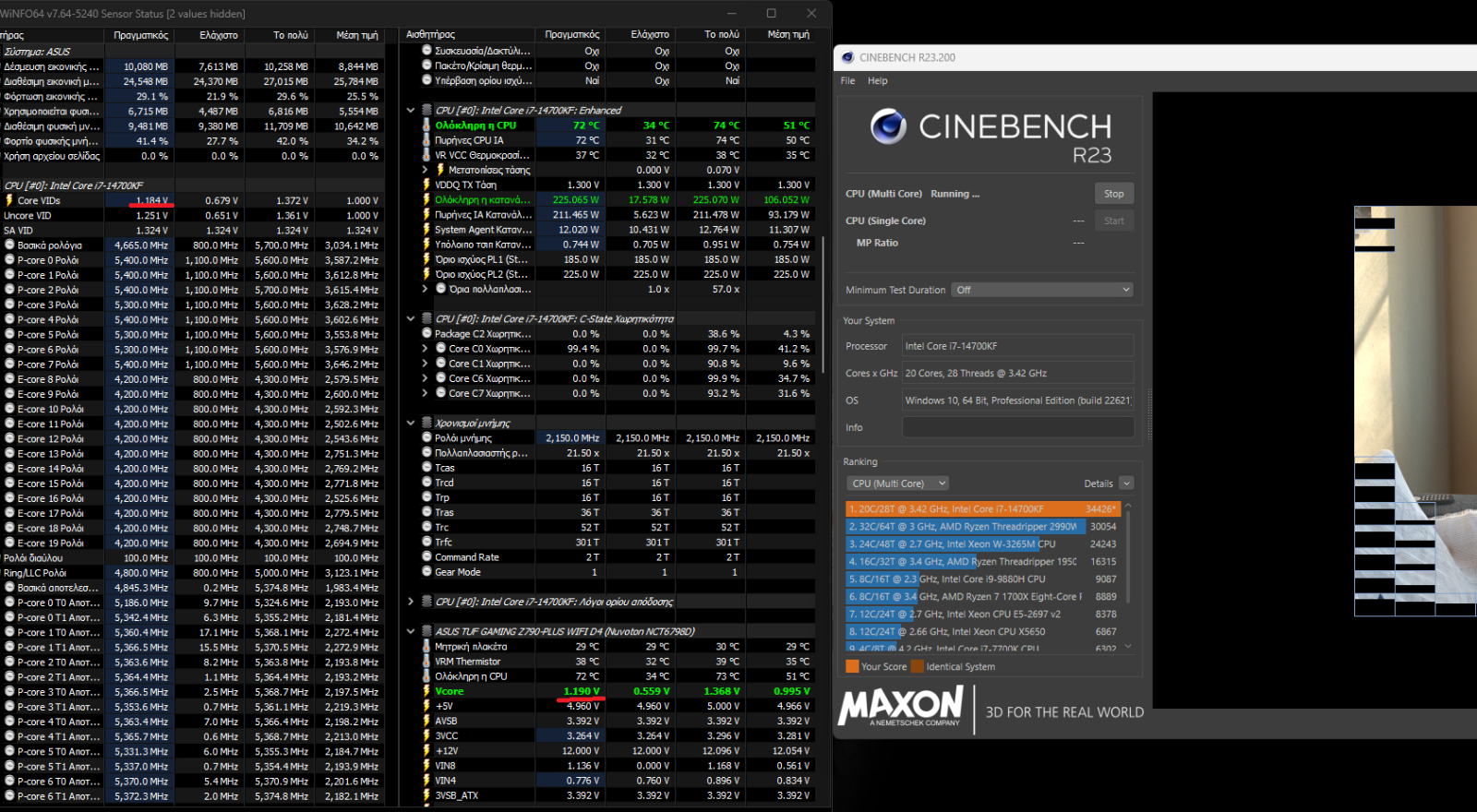

Καλημέρα,
έβαλα στο pl1 και στο pl2 τα 253 watt.
Η θερμοκρασία έπεσε γύρω στους 12 βαθμούς.
τα αποτελέσματα που βγάζει φαίνονται στις παρακάτω εικόνες.
Πιστεύετε είμαι καλά,  η χρείαζομαι και άλλες ρυθμίσεις?

Κατεβασε αν θες το hwinfo64 γιατι το hwmonitor απο οτι φαινεται δειχνει οτι να ναι.  Δεν γινεται με Pl 253w να δειχνει 300 watt αυτο. Οταν το ανοιξεις επελεγε μονο αισθητηρες και πατα start.

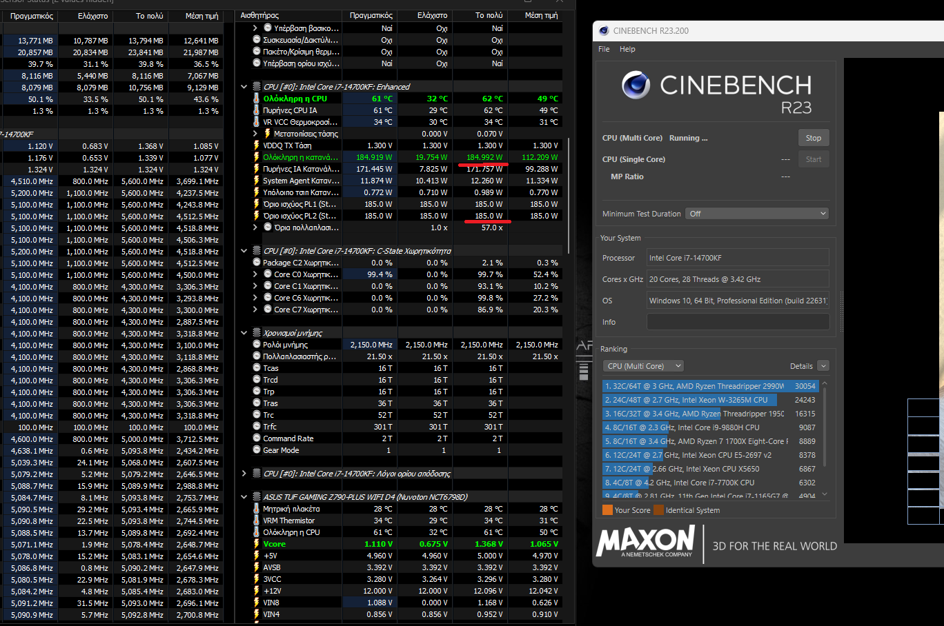

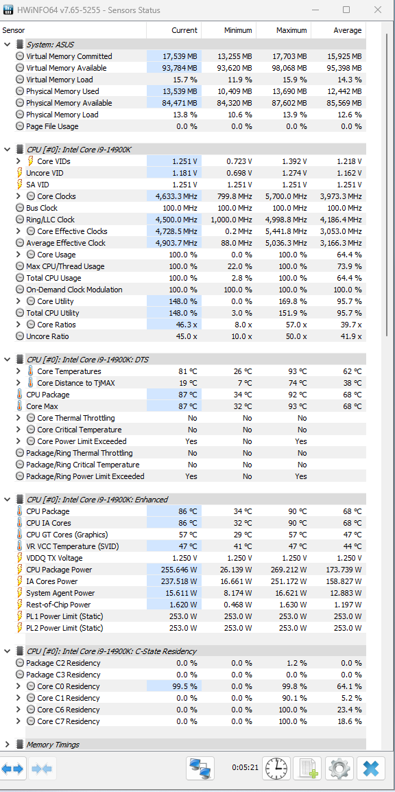

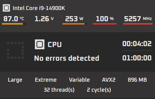

3 ώρες πριν, netmin909 είπε
Κατά την διάρκεια stress test τα αποτελέσματα
Εχεις περασει τελευταιο Bios στην μητρικη? Για καποιο λογο δεν ακουει στα Limits που βαζεις η δεν δουλευει σωστα. Κανε το mce (multicore enhancement) disable αν δεν το εχεις κανει και enforce stock limits παλι στην καρτελα ai tweaker ειναι.
Κανονικα δεν θα επρεπε να βλεπεις πανω απο τα watt που εχεις στα pl
