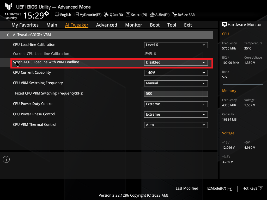

Ούτε εμένα έχει η itx. Πόση λιγότερη τάση να υπολογίζουμε άραγε πως φτάνει στο die... Έβλεπα έναν κινέζο στο yt που δοκίμασε και τα δύο, μέχρι και 100mv κάτω έδειχνε στο die-sense. Τρελό μου φάνηκε.
Δοκίμαζω πόσες μέρες να πετύχω το σωστό DCLL με βάση το VRM power / CPU power αλλά με τίποτα. Πολύ ασταθές το VRM μεγάλη απόκλιση. Το γύρισα όσο δίνει η asus για llc6.
57 λεπτά πριν, CMOS_Z είπε
εχει και την επιλογη  αυτη ρε αλλα θα ριξεις svid Adaptive  Offset γτ θα σου παει την ταση οσο το vf curve.
πιο πολυ για τα Limits ειναι το ματσαρισμα για να βλεπει σωστα watt ,περαν αυτου δεν εχει καποια αλλη ουσια ,αν δεν ειναι και 100% ιδια μην σκας. Ασε που μπορει να υπαρχει χρονικη καθυστερηση αναμεσα στους δυο αυτους σενσορες και στο Reporting τους

Το τσέκαρα το option αυτό και πάλι όμως δεν ξέρουμε τι τάση φτάνει όντως στο die σωστά;
Σε αντίθεση με όσους έχουν die-sense εάν σε εμάς γράφει 1.350 vcore, στο die μπορεί να είναι 1.30 και πιο κάτω αν ισχύουν αυτά που βλέπω. Ο buildzoid μετρούσε διαφορά από 70mv και πάνω οσο ανέβαινε η θερμοκρασία.
Άρα δεν είναι σωστό να συγκρίνουμε τα CPUs σε μητρικές που μετράνε αλλιώς το vcore. Αυτό γιατί βλέπω στο overclock.net τι ανεβάζουν και δε γίνεται να θέλω τόσα mv παραπάνω και να μην μπορώ να πιάσω ούτε 50x ring σταθερά. Εάν όμως τα 1.3 μου σε die-sense mb τα διάβαζε 1.25 αλλάζει το θέμα.
Είμαι λάθος στην σκέψη μου;

Καλα οι μισοι στο overclock γραφουν και μπαρουφες ,επισης αλλαζουν 300 cpu για να πετυχουν το πιο Binned, καπως ετσι ειναι αλλα δεν εχει νοημα να καθεσαι να σκας.

προσωπικά δεν πιστεύω σε τόσο μεγάλες διαφορές χωρίς να ξέρω σίγουρα....ένα ~0,03v είναι πιο κοντά στην αλήθεια για μένα καθώς και πάντα παίζει ρόλο το llc της κάθε μητρικής.

@Tambas91 εγω εχω Llc 6 σε εσενα πρεπει να ειναι το 2 το αντιστοιχο
https://ibb.co/WFvTPZh
https://ibb.co/GPvRWj1
https://ibb.co/YDKVQx6
https://ibb.co/t89KqzW
https://ibb.co/j5qmqKk
Λοιπόν το δικό μου bios έχει τελείως διαφορετικές ονομασίες και δε βγάζω άκρη όποτε φοβάμαι να πειράξω τίποτα μη το χαλάσω λολ….
Έχει όμως μερικές τιμές στο intel extreme tuning με το cpu lite στο 2 αξίζει λες να ρίξω το offset? Αυτά έσω έχω : IMG_1973.jpeg.caef2e1886935c771c827cfa4182c8c8.jpeg

Παίζει μεγάλο ρόλο το llc σίγουρα.
Εάν κάποιος έχει κάποια strix hero apex ας κάνει μια δοκιμή να αλλάξει από die sense σε socket sense να δούμε τι θα δείξει μετά στο hwinfo. Με fixed vcore από πριν μην έχουμε και το vid να μας μπερδεύει.
