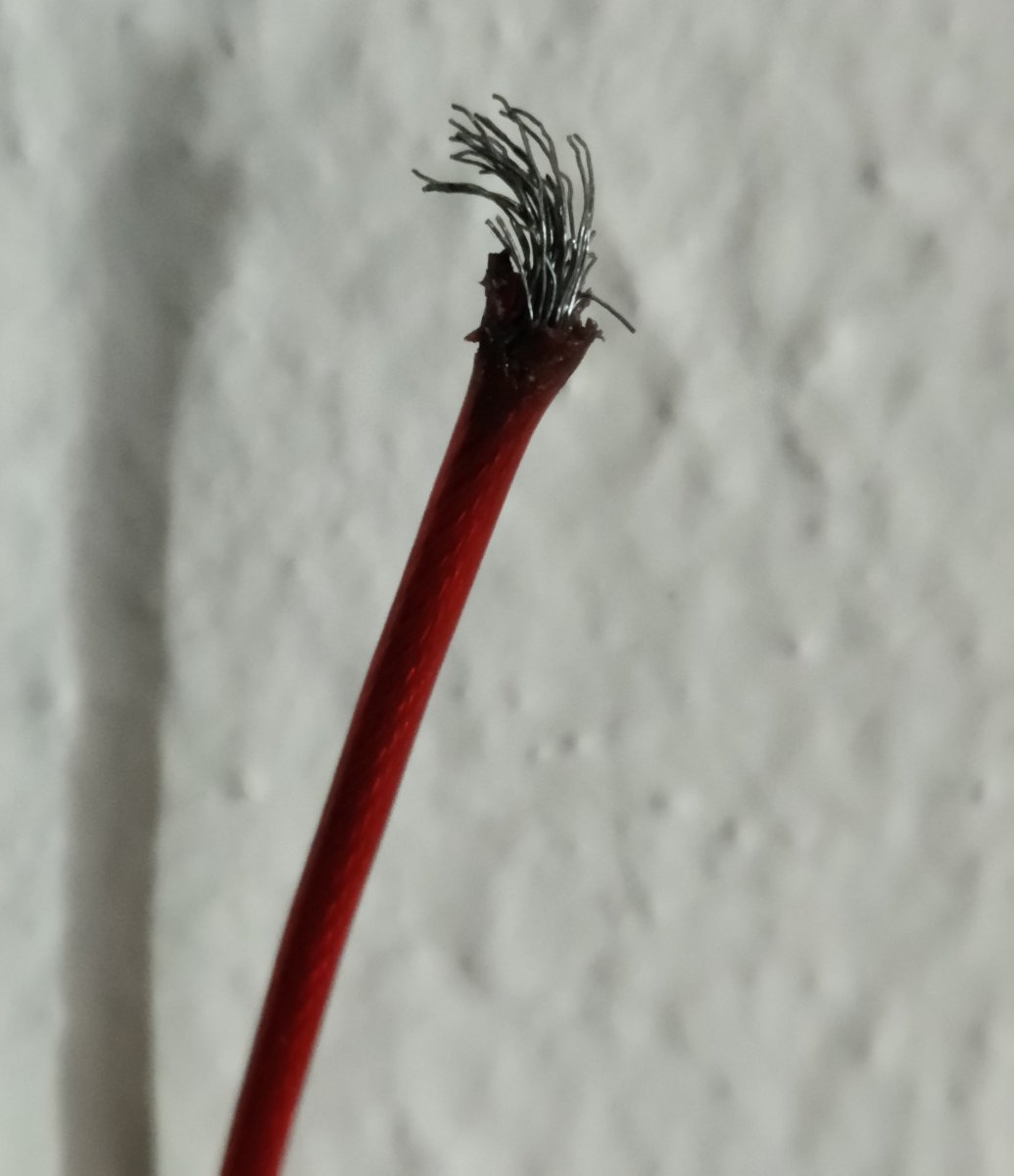

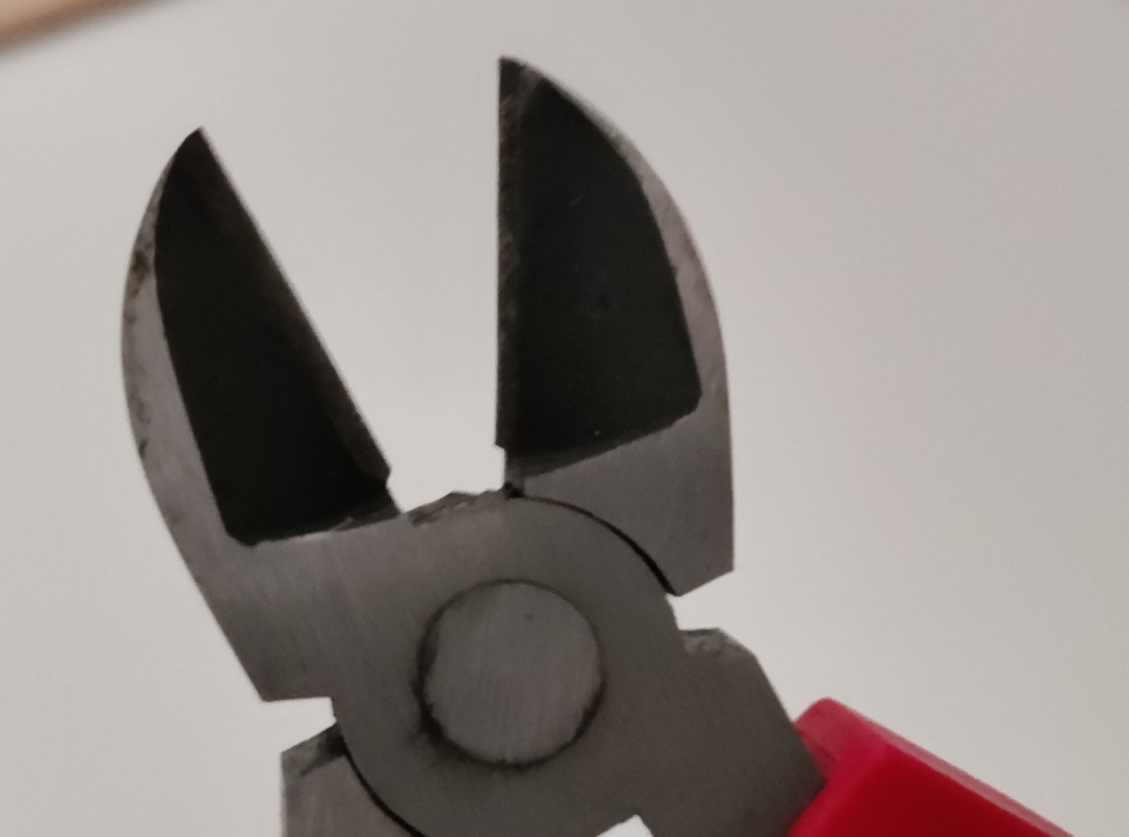

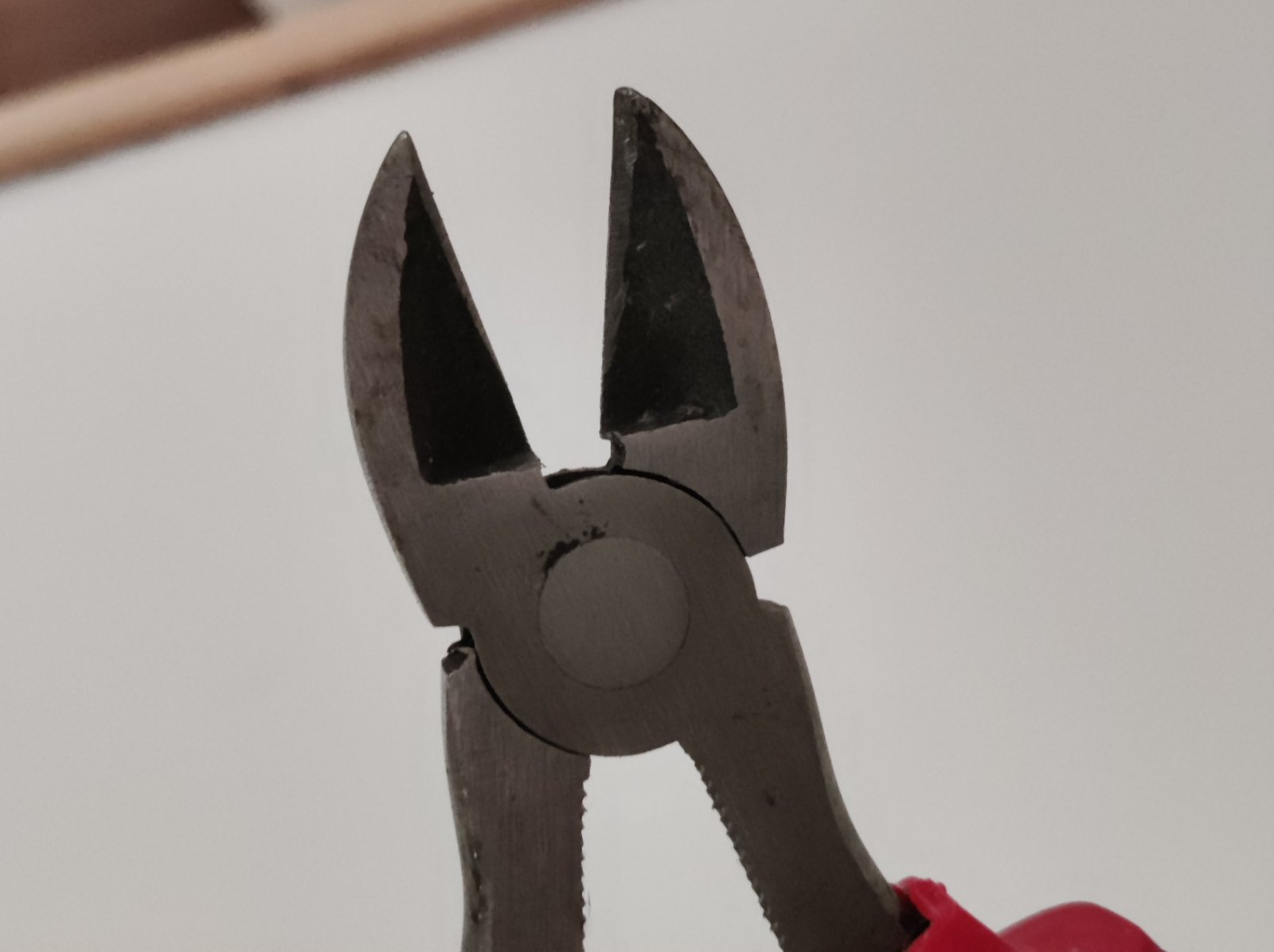

Witcher1st Δημοσ. 18 Αυγούστου 2022 Δημοσ. 18 Αυγούστου 2022 Προσπαθουσα εχθες να κοψω το συρμα απο ενα σκοινακι που αγορασα και μου βγηκε η πιστη.. Εχω δυο ψευτοπενσες και δεν καταφεραν κατι ουσιαστικο.. Μπορει καποιος γνωστης να με βοηθησει στο ποια πενσα θα με βοηθουσε;
SabotazNic Δημοσ. 18 Αυγούστου 2022 Δημοσ. 18 Αυγούστου 2022 Αν θες να κόψεις το σύρμα που βλέπω εκτός περιβλήματος, κόφτη θέλεις τότε.

Joshua21 Δημοσ. 18 Αυγούστου 2022 Δημοσ. 18 Αυγούστου 2022 22 λεπτά πριν, Witcher1st είπε Εχεις καποια προταση; Βλεπω οτι εχει διαφορους κοφτες αναλογα με τα χιλιοστα, 160,180,200 και παει λεγοντας. Τι ακριβως ειναι αυτα τα χιλιοστα; Το παχος του καλωδιου που θελουμε να κοψουμε; Αυτό που βλέπω στη φωτό δεν είναι σκοινάκι όπως είπες, ούτε καλώδιο όπως λες τώρα, συρματόσχοινο είναι, και χρειάζεσαι τον ανάλογο κόφτη. Τα 160-180-200 κτλ είναι το μήκος του κόφτη σε χιλιοστά. Το ιδανικό για αυτή τη δουλειά είναι το παρακάτω: https://www.skroutz.gr/s/12172910/Force-Κόφτης-Συρματόσχοινου-Μήκους-180mm-6959180.html 1

Joshua21 Δημοσ. 18 Αυγούστου 2022 Δημοσ. 18 Αυγούστου 2022 2 λεπτά πριν, Witcher1st είπε Εννοουσα σχοινακι γυμναστικης. Αυτό που μας έδειξες στη φωτό λέγεται συρματόσχοινο με πλαστική επένδυση, και έχει άπειρες χρήσεις, από απλώστρες έως ρέλια σε ιστιοπλοϊκά σκάφη. Να χρησιμοποιείται ως σχοινάκι γυμναστικής πάντως πρώτη φορά το ακούω.
Witcher1st Δημοσ. 18 Αυγούστου 2022 Μέλος Δημοσ. 18 Αυγούστου 2022 7 λεπτά πριν, Joshua21 είπε Αυτό που μας έδειξες στη φωτό λέγεται συρματόσχοινο με πλαστική επένδυση, και έχει άπειρες χρήσεις, από απλώστρες έως ρέλια σε ιστιοπλοϊκά σκάφη. Να χρησιμοποιείται ως σχοινάκι γυμναστικής πάντως πρώτη φορά το ακούω. Τα επαγγελματικα σχοινακια τετοιο συρμα εχουν απο μεσα. Btw, αυτα τα δυο που εχω σπιτι και δεν κοβουν απολυτως τιποτα, κοφτες ειναι; 1
Joshua21 Δημοσ. 18 Αυγούστου 2022 Δημοσ. 18 Αυγούστου 2022 5 λεπτά πριν, Witcher1st είπε Τα επαγγελματικα σχοινακια τετοιο συρμα εχουν απο μεσα. Btw, αυτα τα δυο που εχω σπιτι και δεν κοβουν απολυτως τιποτα, κοφτες ειναι; Πλαγιοκόφτες είναι, και ΔΕΝ κάνουν για συρματόσχοινα.

Witcher1st Δημοσ. 19 Αυγούστου 2022 Μέλος Δημοσ. 19 Αυγούστου 2022 18 ώρες πριν, Joshua21 είπε Πλαγιοκόφτες είναι, και ΔΕΝ κάνουν για συρματόσχοινα. Ποια η διαφορα με τους κοφτες;
Joshua21 Δημοσ. 19 Αυγούστου 2022 Δημοσ. 19 Αυγούστου 2022 8 λεπτά πριν, Witcher1st είπε Ποια η διαφορα με τους κοφτες; Ο πλαγιοκόφτης: Σε αντίθεση με έναν εμπροσθοκόφτη ή έναν κόφτη κεντρικής κοπής, η κοπτικές ακμές του πλαγιοκόφτη είναι τοποθετημένες πλαγίως. Τα αιχμηρά άκρα του εργαλείου αυτού χρησιμοποιούνται κυρίως για την κοπή λεπτών υλικών. https://www.knipex.com/gr-gr/Προϊόντα/Τσιμπίδες-κοπής 1
