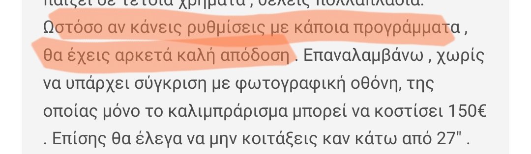

sakis444 Δημοσ. 4 Σεπτεμβρίου 2022 Δημοσ. 4 Σεπτεμβρίου 2022 Κάποιες περισσότερες πληροφοριες για αυτό;
Dr_73 Δημοσ. 4 Σεπτεμβρίου 2022 Δημοσ. 4 Σεπτεμβρίου 2022 Ξεκίνα από το colour calibration των windows 10 , 11 2
sakis444 Δημοσ. 4 Σεπτεμβρίου 2022 Δημοσ. 4 Σεπτεμβρίου 2022 Eνδιαφερον. Δεν ήξερα ότι υπάρχει τέτοια επιλογή
