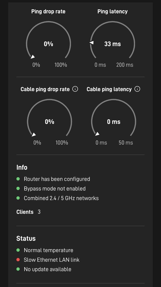

Ενώ μετά από μια μέρα οι ταχύτητες wifi σταθεροποιήθηκαν, οτιδήποτε συνδέω μέσω lan δεν πιάνει πάνω από 85mpbs.
Είναι πρόβλημα γιατί το σπίτι είναι μεγάλο και θέλω να κάνω bypass το μανισιο ρούτερ και να βάλω third party έτσι ώστε να καλύπτετε όλο το σπίτι με καλές ταχύτητες.
Δοκίμασα desktop,laptop,port switches, παλαιά ρούτερ που είχα όλα gbit lan εννοείτε. Άλλαξα καλώδια ethernet, κοντά μακρυά όλα cat6 αλλά καμία διαφορά.
Επικοινώνησα με την υποστήριξη, και μου είπαν ότι σε αυτούς το Κιτ είναι αναγνωρισμένο ως το mini και δεν πρόκειται να επιλυθεί η κατάσταση.
Πήγα και το αντικατέστησαν όλο το Κιτ, το ξανά έβαλα, έκανα και δεύτερο λογαριασμό και ξαναπληρωσα μιας και δεν συνδεόταν αλλιώς και δεν επιλύθηκε τίποτα απολύτως.
Έχει κανείς το ίδιο θέμα με αργές ταχύτητες από τις Λαν θύρες?
"Slow Ethernet LAN Link" λογικά παραπέμπει σε κλείδωμα στα 100MBbps αντί για το αναμενόμενο 1000Μbps. Πιθανώς θα υπάρχει και σχετική ένδειξη λάθους κάτω-κάτω στη σελίδα https://www.starlink.com/account/... (μέσω browser), εκεί που έχω το βελάκι:

Πιθανώς το ethSpeedMbps θα είναι στα 100.
Παρόμοιο πρόβλημα είχα με το δικό μου (πλέον αρχαίο) Starlink kit και λύθηκε μόνο όταν αντικατέστησαν όλο τον εξοπλισμό.
Η υποστήριξη πολλές φορές λέει αρλούμπες. Εσένα σου είπαν για Mini kit ενώ είχες το Standard, εμένα μου έλεγαν ότι οι ταχύτητες του δορυφόρου δεν είναι εγγυημένες, όταν του έστελνα screenshots για 100Mbps LAN μεταξύ πιάτου-router. Οπότε μάζεψε και στείλε τους όσα screenshots μπορείς να δούμε τι θα πουν.
