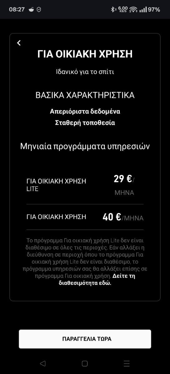

Με το πρόγραμμα υπηρεσιών «Οικιακής χρήσης Lite» της Starlink:
  • Δεν υπάρχουν ανώτατα όρια δεδομένων και ταχύτητας
  • Οι ταχύτητες θα κυμαίνονται από 50-100 Mbps (σε σύγκριση με 150-250 Mbps για το πρόγραμμα υπηρεσιών «Οικιακής χρήσης»)
  • Μπορείτε να κάνετε αναβάθμιση στην υπηρεσία «Οικιακής χρήσης» της Starlink ανά πάσα στιγμή

Νέο οικονομικότερο πρόγραμμα;
Μετά τι θα έχει; με 10€ σήματα καπνού ανά second;
Αν το διαβάζω σωστά, δεν είναι άσχημο. Αν κάποιος έχει ένα Starlink στο εξοχικό του για χαλαρή χρήση ή τελοσπάντων κάπου που δεν χρειάζεται τις ταχύτητες του κανονικού πακέτου, φαντάζομαι δεν τον χαλάει να μπορεί να πληρώνει σχεδόν 30% λιγότερο.
Δεν ξέρω όμως αν θα μπορούμε να αλλάζουμε από το Lite στο κανονικό και αντίστροφα όποτε και όσες φορές θέλουμε ή αν το Lite θα μπορεί να μεταφερθεί προσωρινά σε άλλο σπίτι. Ακόμα και να μην γίνεται κανένα από τα δύο, εξακολουθεί να φαίνεται ενδιαφέρουσα πρόταση.
Επεξ/σία από nzeppos
Καλησπέρα σας. Σκοπεύω να αγοράσω το καινούργιο πακέτο των 29 ευρώ το οποίο με καλύπτει και έχω την εξής απορία. Υπάρχουν δυο εξοπλισμοί, o mini και ο στάνταρντ που είναι 50 ευρώ ακριβότερος. Ποιο εκ των δυο να προτιμήσω; Το mini ακούγεται δελεαστικό γιατί μπορεί και να μεταφερθεί αλλά δεν ξέρω αν είναι εξίσου καλό στην λήψη και στην εγκατάσταση.
Το mini είναι εξ ορισμού πιο αργό (100/10 αν θυμάμαι καλά), οπότε αν θελήσεις ποτέ να πας στο residential plan των 150+ mbps με 40 ευρώ/μήνα πιθανότατα δεν θα μπορείς.
Αν θεωρείς πως σε καλύπτει ό,τι προσφέρει το νέο lite πλάνο των 29 ευρώ/μήνα, θα μπορούσες να κοιτάξεις και το mini kit. Το βασικό πλεονέκτημά του είναι η εύκολη φορητότητα λόγω μικρού μεγέθους πιάτου.
Όλα αυτά με τη λογική ότι το mini μπορεί να συνδυαστεί με το lite (δεν έχω ιδέα, έστω ότι γίνεται).
Προσοχή όμως, γιατί και το standard kit μπορεί να μεταφερθεί. Απλώς δεν είναι τόσο εύκολο γιατί είναι πιο ογκώδες. Δεν θα το πάρεις στην πλάτη σου πάνω στο μηχανάκι, αλλά στο αυτοκίνητο μπορείς να το βάλεις άνετα στο πορτμπαγκάζ ή στη θέση του συνοδηγού.
Γενικά αν δεν σε ενδιαφέρει να παίρνεις μαζί σου το Starlink κάθε τρεις και λίγο, αλλά θέλεις να το έχεις πχ. 9 μήνες στο σπίτι, 2 μήνες στο χωριό της γυναίκας και 1 μήνα στο δικό σου, τότε θα πρότεινα να πάρεις το standard.
Καλησπέρα  σκοπεύω να βάλω starlink στο χώρο μου. Ωστόσο το καλώδιο (15μ) που έρχεται με τη συσκευασία δεν μου αρκεί. Θα μπορούσα να κόψω το καλώδιο starlink ,πριν το βυζμα προφανώς, και να το ενώσω με ένα cat 6? Κάτι τετοιο θα δούλευε? Δε θα ήθελα να πάρω το καλώδιο των 40μ διότι είναι αρκετά ακριβό.
Ευχαριστώ
Τώρα κόψε-ράψε δεν ξέρω πόσο καλό θα σου πάει στο τέλος ή και σε βάθος χρόνου. Λογικά αν πάρεις καλώδιο PET και απλά μονώνεις στο πιάτο δεν νομίζω να έχεις θέμα
Στις 1/4/2025 στις 2:59 ΜΜ, Fotoalexandros είπε
Θεωρητικά δεν επιτρέπεται να το μεταφέρεις όπως γράφει στους όρους και σε περίπτωση που το κάνεις θα σε γυρίσει στο πλάνο των 40€
