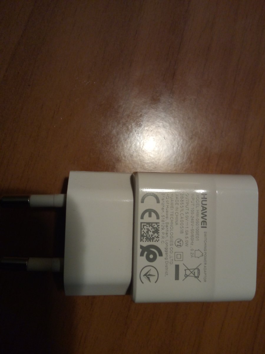

manos04 Δημοσ. 4 Δεκεμβρίου 2022 Μέλος Δημοσ. 4 Δεκεμβρίου 2022 Στις 20/11/2022 στις 1:05 ΜΜ, Inuyasha είπε Κοίταξε να βάζεις σωστό φορτιστή (μην βάζεις κάνα παλιό που δίνει ελάχιστο ρεύμα) και άστο στην φόρτιση αρκετή ώρα (ένα op6 που έβγαλα από το συρτάρι μετά από κάνα 5-6 μίνες που καθόταν χρειάστηκε κοντά στα 20 λεπτά ως που να δείξει σημάδια ζωής και "ξύπνησε" μόνο με το δικό του φορτιστή κάτι 0,5/1Α δεν έκαναν τίποτα όση ώρα και να το άφησα πάνω ) Τώρα πρόσεξα πως αυτός που βάζω έχει output 1A. Ήτανε στην συσκευασία με ένα Υ5 2018 που είχα αγοράσει. Πρέπει να βρω κάποιον άλλον πιο δυνατό;
Moderators Inuyasha Δημοσ. 5 Δεκεμβρίου 2022 Moderators Δημοσ. 5 Δεκεμβρίου 2022 3 ώρες πριν, manos04 είπε Τώρα πρόσεξα πως αυτός που βάζω έχει output 1A. Ήτανε στην συσκευασία με ένα Υ5 2018 που είχα αγοράσει. Πρέπει να βρω κάποιον άλλον πιο δυνατό; Άμα βρεις κάποιον στα 2α ίσως ειναι καλύτερα
manos04 Δημοσ. 5 Δεκεμβρίου 2022 Μέλος Δημοσ. 5 Δεκεμβρίου 2022 Θα βρω από κάποιον φίλο πιστεύω, και θα το δοκιμάσω. Σ ευχαριστώ.
