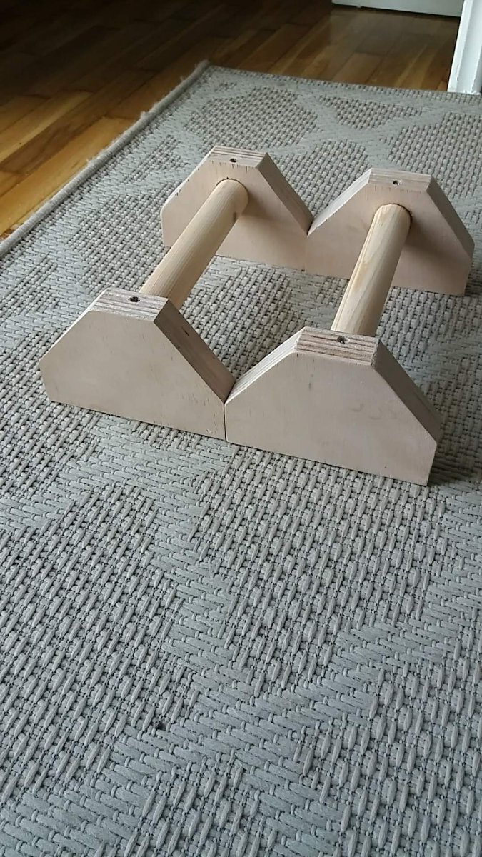

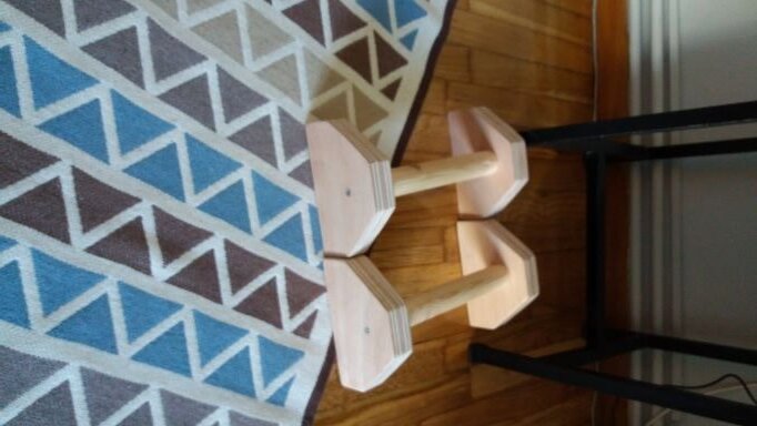

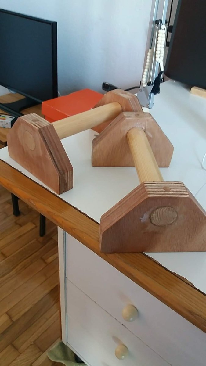

panostom Δημοσ. 26 Νοεμβρίου 2022 Share Δημοσ. 26 Νοεμβρίου 2022 (επεξεργασμένο) Καλησπερα, εχω δημιουργησει 3 διαφορετικα πρωτοτυπα για parallettes. Ποιο σας αρεσει περισσοτερο; Σκοπος ειναι να πωληθει σαν κατασκευη. Σκεφτομαι στα πλαϊνά να τοποθετησω αυτοκολλητο βινυλιου ως λογκο ή να "καψω" σχεδιο με μια καλη πατεντα που βρηκα δοκιμασα. Μην ασχοληθειτε με τις ατασθαλιες, ειναι λαθη που διορθωνω. Για παραδειγμα, δε σκουπιζω αμεσως την κολλα με υγρο πανι γιατι και σηκωνονται τα νερα του ξυλου και απλωνει με αποτελεσμα να μην πιανει το βερνικι. Οταν τρυπαω εχω παντα σφιγμενο ενα ξυλο απο κατω για να μη γινει σπασιμο κλπ. Η βιδα θα κρυφτει με ξυλοστοκο ή καβιλια Εχετε να προτεινετε καποιες αλλαγες; Κανω και δοκιμες σε βερνικι για να εχω αποτελεσμα που δεν κολλαει στο χερι, αλλα δημιουργει και ικανο στρωμα για να μη χαλασουν απο τον ιδρωτα. Στο κατω μερος θα μπει κομματι φελλου, για να εχω αντιολισθητικες ιδιοτητες Επεξ/σία 26 Νοεμβρίου 2022 από panostom Συνδέστε για να σχολιάσετε Κοινοποίηση σε άλλες σελίδες άλλες επιλογές
geomrk Δημοσ. 26 Νοεμβρίου 2022 Share Δημοσ. 26 Νοεμβρίου 2022 Βλεποντας το 2ο,μου φαινεται πως ειναι πολυ χοντρο, βεβαια εγω εχω και μικρη παλαμη. Ειναι στανταρ η διαμετρος-παχος; Συνδέστε για να σχολιάσετε Κοινοποίηση σε άλλες σελίδες άλλες επιλογές
panostom Δημοσ. 26 Νοεμβρίου 2022 Μέλος Share Δημοσ. 26 Νοεμβρίου 2022 45 λεπτά πριν, geomrk είπε Βλεποντας το 2ο,μου φαινεται πως ειναι πολυ χοντρο, βεβαια εγω εχω και μικρη παλαμη. Ειναι στανταρ η διαμετρος-παχος; ολα τους εχουν διαμετρο 32mm για να ταιριαζει στο μεσο χερι 1 Συνδέστε για να σχολιάσετε Κοινοποίηση σε άλλες σελίδες άλλες επιλογές
dbrillis Δημοσ. 26 Νοεμβρίου 2022 Share Δημοσ. 26 Νοεμβρίου 2022 Μου αρεσει το δευτερο σχεδιο. Εμενα με ενοχλει που ειναι τοσο ογκωδη και θελουν πολυ χωρο για την αποθηκευση. Ισως μπορεις να κοψεις ενα μερος απο τις βασεις για να μπαινει το ενα μεσα στο αλλο οταν δεν χρησιμοποιουνται. Καπως ετσι: 1 Συνδέστε για να σχολιάσετε Κοινοποίηση σε άλλες σελίδες άλλες επιλογές
cthulhucarbide Δημοσ. 27 Νοεμβρίου 2022 Share Δημοσ. 27 Νοεμβρίου 2022 Για push ups είναι αυτό έτσι? Είσαι σίγουρος ότι το ξύλο θα κρατήσει και μετά από πολλές ώρες χρήσης? Συνδέστε για να σχολιάσετε Κοινοποίηση σε άλλες σελίδες άλλες επιλογές
geomrk Δημοσ. 27 Νοεμβρίου 2022 Share Δημοσ. 27 Νοεμβρίου 2022 15 ώρες πριν, cthulhucarbide είπε Για push ups είναι αυτό έτσι? Είσαι σίγουρος ότι το ξύλο θα κρατήσει και μετά από πολλές ώρες χρήσης? και για dips Συνδέστε για να σχολιάσετε Κοινοποίηση σε άλλες σελίδες άλλες επιλογές
Bspus Δημοσ. 27 Νοεμβρίου 2022 Share Δημοσ. 27 Νοεμβρίου 2022 Πως θα κανεις dips σε αυτα; Δεν θες πιο ψηλές παράλληλες μπάρες; Αυτα κανουν για L-sit και διαφορες παραλλαγες του planche Δεν βλεπω ουσιαστικες διαφορες μεταξυ των τριων σχεδίων, μονο τη βιδα που ειναι σε διαφορετικο σημειο στο τριτο σχεδιο. Για τον χρηστη δεν πρεπει να εχει καμια σημασια Συνδέστε για να σχολιάσετε Κοινοποίηση σε άλλες σελίδες άλλες επιλογές
