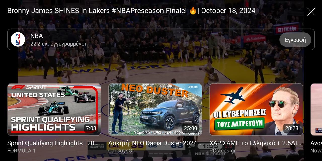

Καλημέρα παιδιά!
Έχω μια ερώτηση ακόμη για το Revanced, αν βρήκε κάποιος κάτι που εγω δεν το βρήκα!
Όταν βλέπουμε ένα βίντεο σε οριζόντια θέση το κινητό αν κάνουμε slide up από τη βάση της οθόνης εμφανίζεται τα προτεινόμενα βίντεο! Γίνεται να μην το κάνει αυτό; Να μην εμφανίζει δηλαδή τα βίντεο;
Θέλω να ανεβάσω την ένταση με σύρσιμο και μου πετάγονται αυτά τα παράθυρα με τα βίντεο!

3 ώρες πριν, Titarasaudi είπε
Καλημέρα παιδιά!

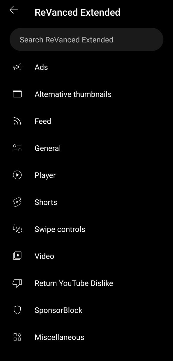

Δεν βρίσκω κάτι στο απλό ReVanced αλλά στο ReVanced Extended μπορείς να τα βγάλεις: Settings > Player > Fullscreen > Hide related video overlay > enable.

Εγώ το έχω γυρίσει στο ReVanced Extended. Είναι πιο οργανωμένο με κατηγορίες και search στα settings, είναι πιο παραμετροποίησιμο και επίσης έχω βγάλει τις ελληνικές μεταφράσεις που είναι ότι νάνε. Καλύτερα καταλαβαίνεις τις ρυθμίσεις του στα αγγλικά.

Είπα να κάνω σήμερα μια δοκιμή στο ReVanced Extended.
Έβγαλα το module του magisk και πέρασα το apk του Revanced Extended.
Έφτιαξαν κάποια "προβλήματα" που είχα με το απλό ReVanced. Φαίνονται πλέον οι αριθμοί των like's και dislike's και επιτέλους δε μου πετάγονται τα παράθυρα στην οριζόντια προβολή κάνοντας slide up από τη βάση της οθόνης.
