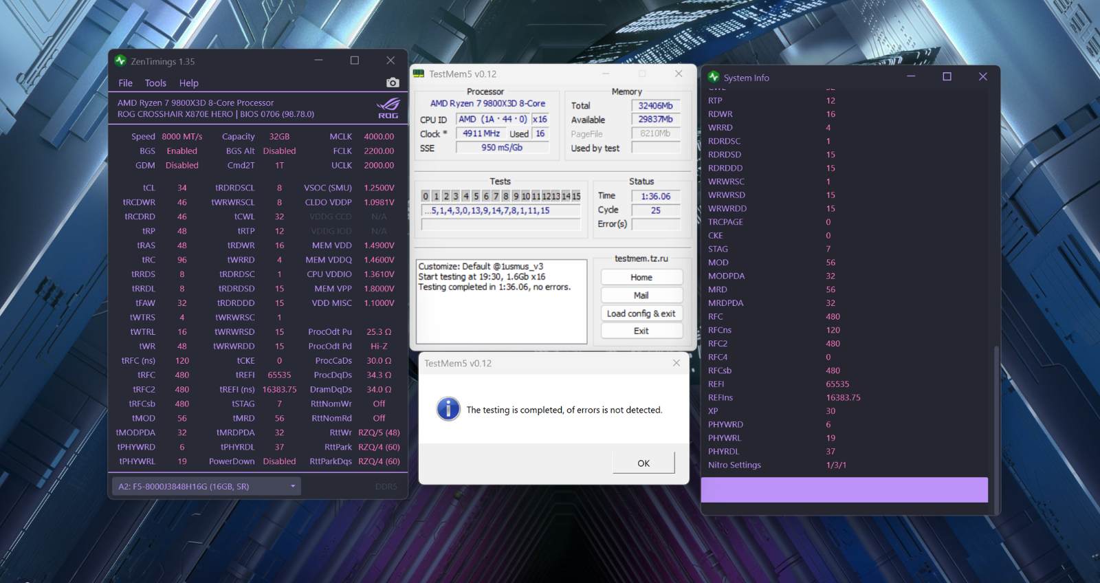

Άψογος !!!

εδω με 45αρια αντι 46 tRCD λιγο παραπανω ρευματα αλλα ιδια αποδοση με τα 46

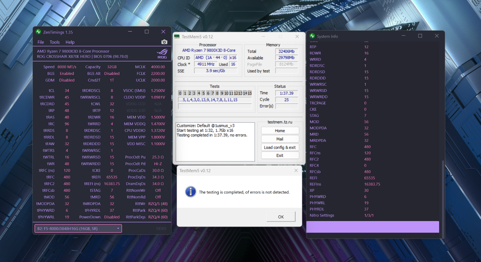

Δοκιμάζω με GDM disabled . Πρώτη φορα τέτοια αποτελέσματα σε AMD με latency και bandwitdth. Τσεκαρω για σταθερότητα και επανέρχομαι  :)

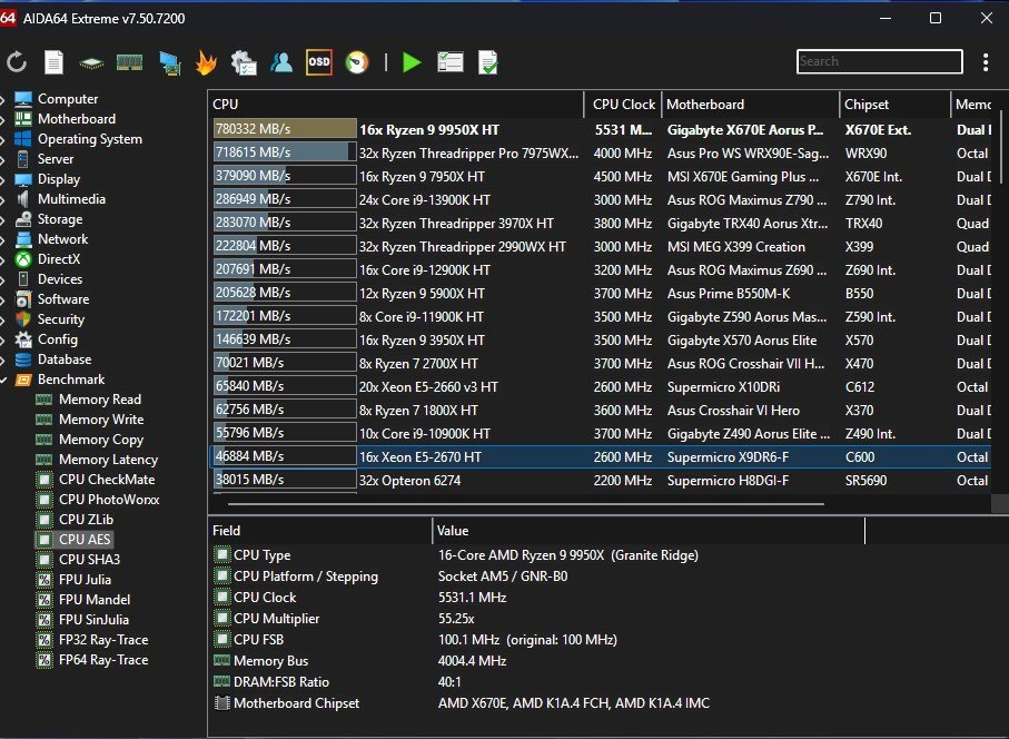

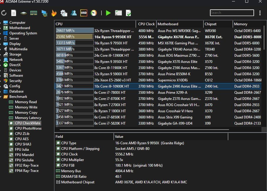

Δοκίμασα και αυτα τα 2 στο aida τα οποία δεν είχα δει, πολύ δυνατός ο 9950x . Γενικά είμαι αρκετά ευχαριστημένος σαν cpu all around.

Τελεια results, ναι ρε συ ειναι κτηνος!

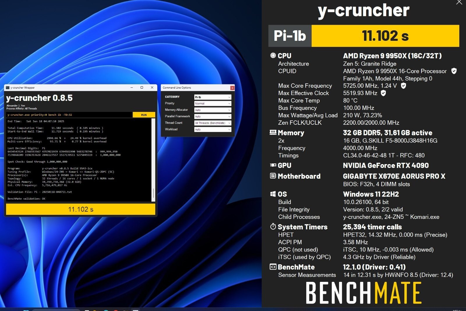

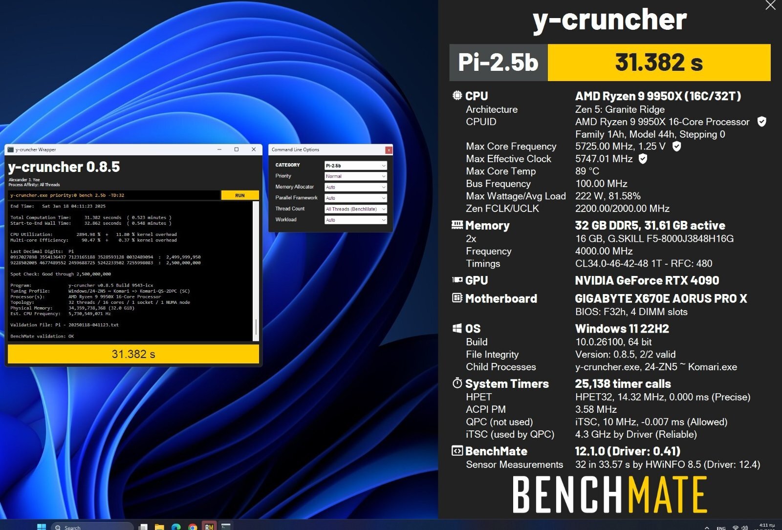

Tελικά το πρόβλημα σε μένα ηταν το Nitro.
Κάνοντας το disable όλα κανονικα και άψογα. Latency στα 56.1-56.4  και βγάζει tm5-karhu No errors. Δεν δοκιμάζω κάτι άλλο προς το παρόν. Βαρέθηκα τα cmos-bluescreens 😬
Βάζω και ycrucher

1 ώρα πριν, jimpsar είπε
Βάζω και ycrucher
Super εισαι ρε! Αστο ετσι μην ασχοληθεις αλλο ετσι και αλλιως σε gaming δεν θα δεις κατι με νιτρο κτλ
