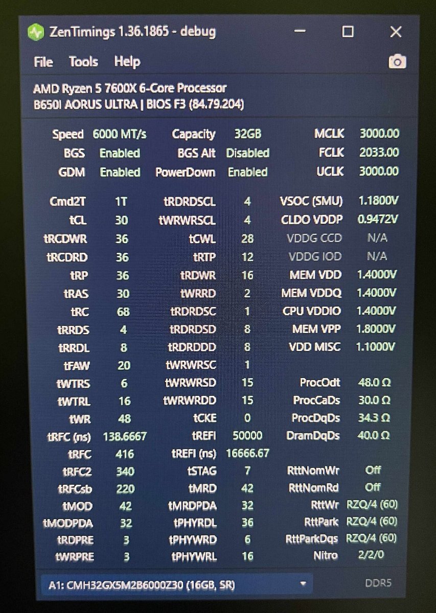

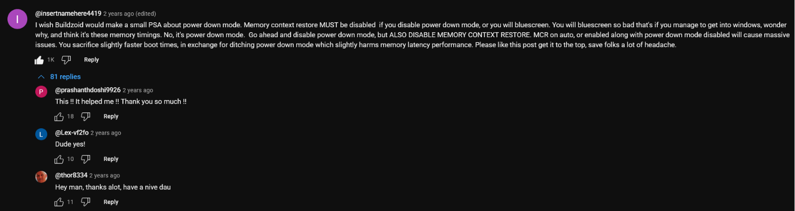

PadPoet Δημοσ. χθες στις 01:24 μμ Δημοσ. χθες στις 01:24 μμ (επεξεργασμένο) On 08/10/2025 at 18:55, thn said: Απλά μην σου φανεί περίεργο με αυτά τα 2 να σκανε τα windows κατά το boot αν δεν κάνω λάθος Απ' ότι διαβάζω έτσι είναι Επεξ/σία χθες στις 01:25 μμ από PadPoet
ultraex2003 Δημοσ. χθες στις 02:00 μμ Δημοσ. χθες στις 02:00 μμ 33 λεπτά πριν, PadPoet είπε Απ' ότι διαβάζω έτσι είναι για το δικο μου setup GDM disable /powerdown disable και memory restore στο auto 1

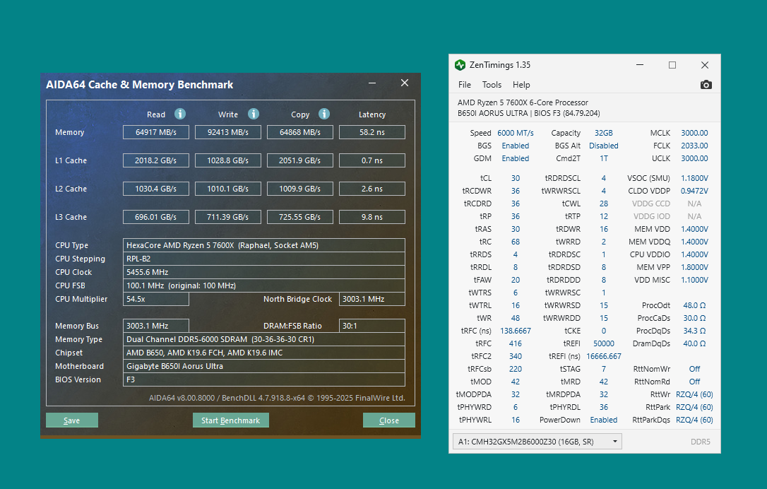

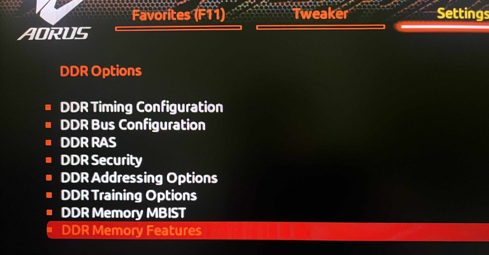

PadPoet Δημοσ. χθες στις 03:12 μμ Δημοσ. χθες στις 03:12 μμ (επεξεργασμένο) 1 hour ago, ultraex2003 said: για το δικο μου setup GDM disable /powerdown disable και memory restore στο auto Στα αρχικά firmware, όπως το παραπάνω της μητρικής, λένε ότι το memory context restore στο auto έχει θέματα. Οπότε θα βάλω MCR (Memory Context Restore) στο ON στο OFF και Powerdown disabled. GDM θα το αφήσω on, λένε ότι είναι ανύπαρκτες οι διαφορές με το off στο AM5 και δεν αξίζει την όλη φασαρία. Αν έχεις καταφέρει να το έχεις στο off και να είσαι σταθερός το καταλαβαίνω (και ωραίος by the way) απλά στην δικιά μου περίπτωση δεν αξίζει να θυσιάσω την σταθερότητα για κάτι ελάχιστα πιο καλό. Επεξ/σία χθες στις 03:58 μμ από PadPoet
ultraex2003 Δημοσ. χθες στις 03:37 μμ Δημοσ. χθες στις 03:37 μμ (επεξεργασμένο) 24 λεπτά πριν, PadPoet είπε Στα αρχικά firmware, όπως το παραπάνω της μητρικής, λένε ότι το memory context restore στο auto έχει θέματα. Οπότε θα βάλω MCR (Memory Context Restore) στο ON και Powerdown disabled. GDM θα το αφήσω on, λένε ότι είναι ανύπαρκτες οι διαφορές με το off στο AM5 και δεν αξίζει την όλη φασαρία. Αν έχεις καταφέρει να το έχεις στο off και να είσαι σταθερός το καταλαβαίνω (και ωραίος by the way) απλά στην δικιά μου περίπτωση δεν αξίζει να θυσιάσω την σταθερότητα για κάτι ελάχιστα πιο καλό. bro θα το ρυθμισεις σε οτι εισαι σταθερος και εχεις τα καλυτερα αποτελεσματα μη δινεις σημασια σε οτι γραφονται γνωμη μου παντα Επεξ/σία χθες στις 03:37 μμ από ultraex2003 1
PadPoet Δημοσ. χθες στις 03:47 μμ Δημοσ. χθες στις 03:47 μμ 9 minutes ago, ultraex2003 said: bro θα το ρυθμισεις σε οτι εισαι σταθερος και εχεις τα καλυτερα αποτελεσματα μη δινεις σημασια σε οτι γραφονται γνωμη μου παντα Εννοείται ρε συ. Κουβέντα να γίνεται, απλά το ανέφερα
Zaknafein Δημοσ. χθες στις 03:51 μμ Δημοσ. χθες στις 03:51 μμ 37 λεπτά πριν, PadPoet είπε Οπότε θα βάλω MCR (Memory Context Restore) στο ON και Powerdown disabled. Powerdown enabled θες να πεις(;), διαφορετικά θα έχεις θέματα. 1
PadPoet Δημοσ. χθες στις 03:57 μμ Δημοσ. χθες στις 03:57 μμ (επεξεργασμένο) 4 minutes ago, Zaknafein said: Powerdown enabled θες να πεις(;), διαφορετικά θα έχεις θέματα. Ώπα έχεις δίκιο. Ναι, Powerdown disabled για λιγότερο latency και MCR ON OFF για να κάνουν train οι μνήμες σε κάθε reboot. Επεξ/σία χθες στις 03:57 μμ από PadPoet 1
