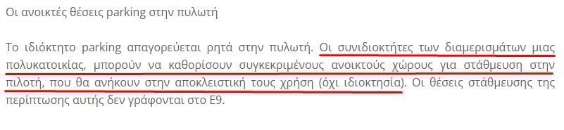

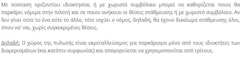

armagedwnn Δημοσ. 19 Δεκεμβρίου 2022 Δημοσ. 19 Δεκεμβρίου 2022 Και Μόλις τώρα, Iraklisiras είπε Όποιος έχει διαφορετική άποψη παρακαλώ να ανεβάσει νομοθεσία και όχι αρχαίους γενικούς νόμους. Σε αυτό που ανέβασες εσύ, λέει ξεκάθαρα αυτό που έγραψα εγώ πριν λίγο. Αν δεν μπορείς να κατανοήσεις την Ελληνική δεν συνεχίζω αυτή την κουβέντα. Πραγματικά διάβασες τι ανέβασες ή οχι τα έχεις όλα σπίτι?
Iraklisiras Δημοσ. 19 Δεκεμβρίου 2022 Δημοσ. 19 Δεκεμβρίου 2022 2 λεπτά πριν, armagedwnn είπε Εμφανίστηκε ο διαφωτισμένος που μόνο αυτός ξέρει και όλοι οι υπόλοιποι είμαστε ηλίθιοι και δεν έχουμε πάρει γραμμή τόσα χρόνια. Σου ανέβασα νόμο (δικηγόρος δεν είμαι αλλά σε αυτό το νόμο αναφέρεσαι). Άσε τους κανονισμούς της κάθε πολυκατοικίας. Σου ανέφερα με απλά λόγια όπως και εγώ το έχω καταλάβει τι συμβαινει στην πραγματικότητα. Αν δεν καταλαβαίνεις αυτά που γράφει η απόφαση και οι δύο αναλύσεις, και ότι η απόφαση του δικαστηρίου επέχει θέση δεδικασμένου και με επίκληση στη συγκεκριμένη η οποιαδήποτε αγωγή θεωρείται κερδισμένη,δεν μπορώ να κάνω κάτι άλλο. Την καλημέρα μου σε όλους. Δεν μπαίνω σε αντιπαράθεση. Εγώ με δικηγόρο και με αυτές τις αποφάσεις έλυσα το πρόβλημα μου. Μακάρι να σε είχα στο αντίπαλο στρατόπεδο στην οικοδομή μου. Κερδισμένη αγωγή και αποζημίωση και δικαστικά έξοδα δικά σου.
Iraklisiras Δημοσ. 19 Δεκεμβρίου 2022 Δημοσ. 19 Δεκεμβρίου 2022 7 λεπτά πριν, armagedwnn είπε Και Σε αυτό που ανέβασες εσύ, λέει ξεκάθαρα αυτό που έγραψα εγώ πριν λίγο. Αν δεν μπορείς να κατανοήσεις την Ελληνική δεν συνεχίζω αυτή την κουβέντα. Πραγματικά διάβασες τι ανέβασες ή οχι τα έχεις όλα σπίτι? Να καθορίσουν.. δηλαδή να συμφωνήσουν μεταξύ τους. Αν δεν υπάρχει συμφωνία δεν μπορείς να υποχρεώσεις ΚΑΝΈΝΑΝ. Δεν σου ανήκει ΤΊΠΟΤΑ. Συμφωνία πρέπει να γίνει. Ο κάθε νέος ιδιοκτήτης δεν είναι υποχρεωμένος να δεχτεί προγενέστερη συμφωνία(όπως και παλιό κανονισμό που μοιράστηκαν οι θέσεις παρκιν) που τον αδικεί. Διάβασε με προσοχή, λες αυτα που λέω.
armagedwnn Δημοσ. 19 Δεκεμβρίου 2022 Δημοσ. 19 Δεκεμβρίου 2022 4 λεπτά πριν, Iraklisiras είπε Να καθορίσουν.. δηλαδή να συμφωνήσουν μεταξύ τους. Αν δεν υπάρχει συμφωνία δεν μπορείς να υποχρεώσεις ΚΑΝΈΝΑΝ. Δεν σου ανήκει ΤΊΠΟΤΑ. Συμφωνία πρέπει να γίνει. Ο κάθε νέος ιδιοκτήτης δεν είναι υποχρεωμένος να δεχτεί προγενέστερη συμφωνία(όπως και παλιό κανονισμό που μοιράστηκαν οι θέσεις παρκιν) που τον αδικεί. Διάβασε με προσοχή, λες αυτα που λέω. Εγώ δεν βλέπω να έχεις πουθενά κάτι τέτοιο, αυτό που ανεβάζεις είναι αυτό που σου είπα πριν λίγο απαγορεύεται να πωληθεί σε τρίτους. Ανέβασε απόφαση δικαστηρίου που να λέει ότι εσύ σαν νέος ιδιοκτήτης δεν γίνεται να δεχθείς προγενέστερη απόφαση και το συζητάμε. ΑΛΛΑ προς το παρόν δεν έχεις ανεβάσει κάτι τέτοιο. Για την απόφαση του 2018 λες ξεκάθαρα αυτό που έγραψα στο δεύτερο μου μήνυμα. Αν ανεβάσεις κάτι τέτοιο εδώ είμαι να δεχθώ ότι είμαι ανημέρωτος και δεν έχω ιδέα. Προς το παρόν εσύ δεν καταλαβαίνεις τι ανεβάζεις, οπότε δεν υπάρχει λόγος να συνεχιστεί αυτό. Καλή συνέχεια και αν ανεβάσεις απόφαση κάνε με ταγκ να το δω πόσο λάθος ήμουν.
