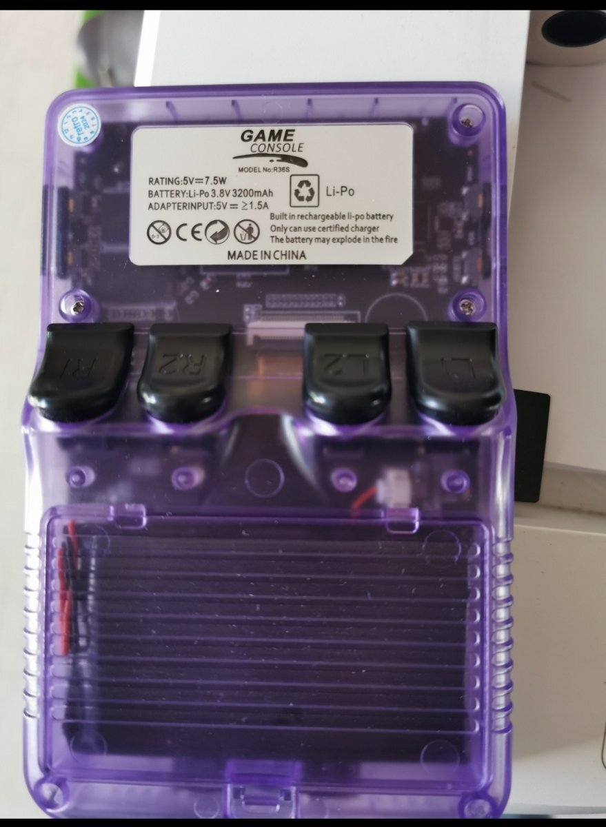

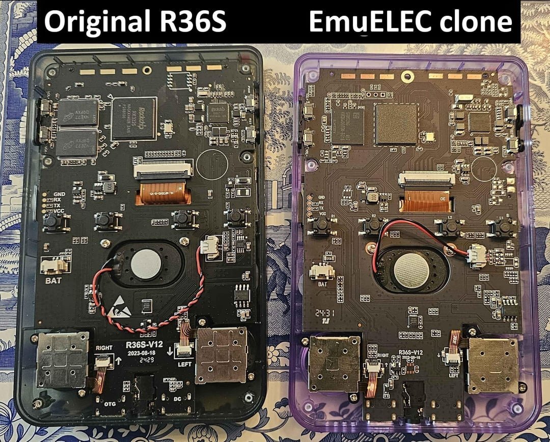

Το δικο μου πως σου φαινεται απο κατω;
Γνήσιο μου φαίνεται, αν δεις αριστερά ψηλά έχει 2 τσιπάκια μνημης.
Δες την φωτό από κάτω, έφαγα 7-8 ώρες τσάμπα μέχρι να καταλάβω ότι από τον Αύγουστο κυκλοφορεί κλώνος.
5 λεπτά πριν, nikx είπε
Αυτό που έχω εδώ είναι κλώνος, έχει μια διαφορά στο αυτοκόλλητο πάντως στο Game Console αλλά δεν ξέρω αν είναι σε όλα τα μοντέλα ίδιο με το δικό σου για να το βάλω σαν κτίριο, το μόνο σίγουρο είναι η 1 αντί 2 μνήμες ψηλά αριστερά
2 λεπτά πριν, -WISE- είπε
Σε προηγούμενο post αναφέρεις ότι ο κλώνος έχει μπαταρία 3200 όπως γράφει του φίλου.
Έχεις δίκιο αλλά και το γνήσιο γράφει 3200, πίστευα ότι έγραφε 3500 γιατί έτσι αναφέρει ο κατασκευαστής ότι είναι.
Τα τσιπάκια μνήμης είναι το πιο σίγουρο τεστ
6 λεπτά πριν, Mjek911 είπε
Γενικά ότι έχει αγοραστει πριν τον Αύγουστο δεν υπάρχει θέμα, οι κλώνοι εμφανίστηκαν πριν ένα μήνα περίπου, απλά αν πέσετε σε κλώνο μην παιδευεστε να βάλετε ArkOs η Amberelec γιατί δεν πρόκειται να δουλέψει, τώρα αν μπορείτε να το επιστρέψετε και να πάρετε τα λεφτά σας πίσω ακόμα καλύτερα, αν δεν μπορείτε βάζετε από το firmware του K36 με το DTB file που έχει η SD ηδη μεσα
3 ώρες πριν, Mjek911 είπε
Ναι το R36S, λόγω αϋπνίας από την δουλειά μου ξέφυγε, έπεσε στα χέρια μου κλώνος χθες και το έφτιαξα μόλις τώρα για να δουλέψει, δουλεύει τελικά με την στοκ firmware του Κ36 της kinhack με το DTB file που έχει η original SD, με μια πρόχειρη χρήση που έκανα φαίνεται πιο αργό πάντως
ArkOs, Jelos, amberelec δεν δουλεύουν σε αυτό.
Το r36s έχει επεξεργαστή rk3326 και δέχεται από os Arkos, Jelos, rocknix και amberelec!
19 λεπτά πριν, vagosvts7 είπε
Και unofficialOS να συμπληρώσω, το πρόβλημα όπως είπα είναι με τους κλώνους που βγήκαν τον Αύγουστο και δεν παίρνει κανένα από αυτα

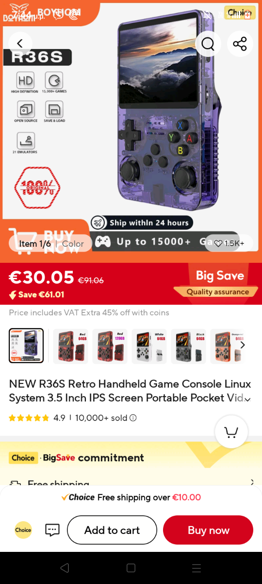

Aliexpress R36S στα superdeals κατεβαίνει στα 23 ευρώ, για όποιον ενδιαφέρεται!
Μήπως μπορείς να δώσεις link, γιατί προσωπικά δεν το βρίσκω κάτω από 35€
1 ώρα πριν, GreeKar98K είπε
Just found this amazing item on AliExpress. Check it out!
€91.06 | NEW R36S Retro Handheld Game Console Linux System 3.5 Inch IPS Screen Portable Pocket Video Player 64GB 128GB Games Kid Gift
https://a.aliexpress.com/_EGFIs7P
Αυτό χρειάζεσαι;
Ευχαριστώ! Extra 45% with coins σου δίνει, ενώ εμένα 5%. Οπότε μου βγαίνει στα 28.5€.
--Update
Όταν συνδέομαι από pc μου δίνει μεγαλύτερη έκπτωση σε coins στο ίδιο account και πέφτει στα 25.5€!
Παρόλα αυτά, δεν βλέπω κάπου infos για το κατάστημα, γράφει μόνο αυτό:
The seller of this item is Factory Game Direct Store
Sold by Stone's Store, logistics support by AliExpress
