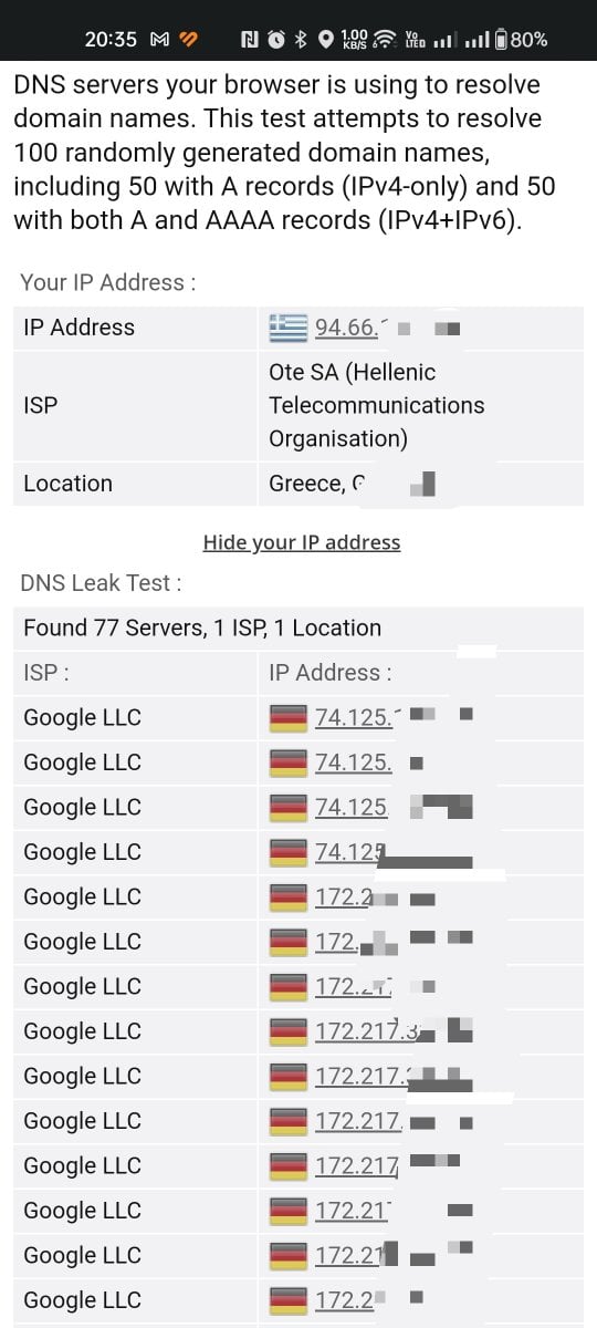

Έχω και εγω το speedport plus 2 αλλάζει το ipv4 αλλά δεν αλλάζει το ipv6. Σήμερα φώναξα ένα τεχνικό cosmote. Τίποτα δεν έγινε. Καλό ρουτερ αλλά κλειδωμένες δυνατότητες. Εμείς που βλέπουμε live streaming θέλουμε το ipv6 να αλλάξει η και να κλείσει τελείως. Μέσα από αυτό παρακολουθειται η κίνηση και πέφτουμε στα μπλοκα. Αν αλλάξει firmware και μας το αφήσει ελεύθερο μόνο έτσι. Αλλιώς άλλο ρουτερ
δεν κλεινει το ipv6 ωστε να εισαι comple?
Έχω και εγώ το ίδιο θέμα, ακόμη και να του βάλω 1.1.1.1 ή το pi-hole μου, στο https://www.dnsleaktest.com/ δείχνει ότι χρησιμοποιεί το dns της cosmote και χωρίς ρυθμίσεις στο κάθε PC δεν ανήγει τα γνωστά torrent site... Αν έχει κανείς καμία λύση ας βοηθήσει! Είμαι στο τελευταίο firmware.
να βαλεις καρφωτα dns στην συσκευη αντι για το router για να ξεμπερδευεις? εκτος αν κλεισεις απο την καρτα δικτυου το ipv6 και να αφησεις μονο το 4.
3 λεπτά πριν, poulinos είπε
Αυτό είναι το εύκολο, το οποίο δεν με πειράζει να κάνω ιδιαίτερα, απλά θα προτιμούσα να είχε τη ρύθμιση default όλο το δίκτυο μέσω του router. Είναι περίεργο που δεν εφαρμόζει το setting του DNS.

Άλλαξες και το IPv6 DNS??
