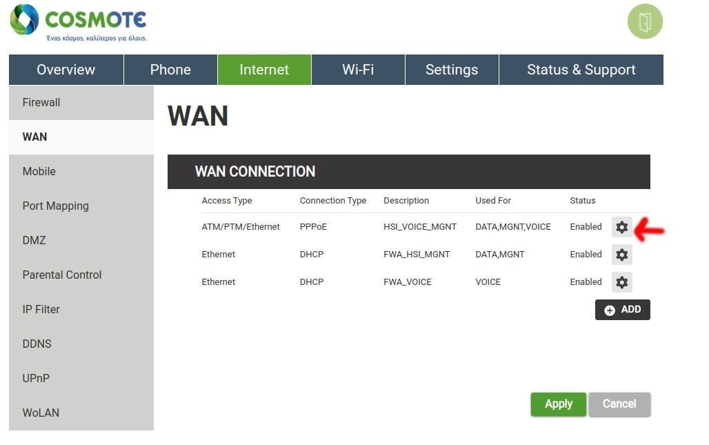

Στις 6/5/2024 στις 9:40 ΜΜ, coffeex είπε
Κάνε κλικ εκεί που δείχνει το βέλος και θα δεις οτι μπορείς να βάλεις δικό σου DNS
Μεσα σε αυτο το μενου αλλαζω τα DNS αλλα δεν γινεται κατι. Φυσικα παταω αποθηκευση αλλα οταν μπαινω παλι εκει μεσα το κουμπι DNS ειναι παλι απενεργοποιημενο. Εχει καποιος καταφερει να το κανει να δουλεψει να μας στειλει φωτογραφιες απο το setup του?
7 ώρες πριν, d3viljin666 είπε
Έτσι το κάνει σε όλους, άσε δεν βγάζεις άκρη. Εγώ το κατάργησα το ρούτερ και γλυτωσα, δεν με ενδιαφέρει η τηλεφωνία.

Στις 16/5/2024 στις 11:29 ΜΜ, d3viljin666 είπε
Εχω ακριβως το ιδιο προβλημα εδω και 2μερες που μου ηρθε το νεο ρουτερ μαζι με την οπτικη ινα! εχει κανεις ιδεα τι παιζει? μαλλον πρεπει να παρω 13888
8 ώρες πριν, acostas13 είπε
Στο sercom δεν αλλαζει...αλλαξε στις συσκευες σου
7 ώρες πριν, jogatore είπε
Μας γα....σαν. Και πως θα παιξω το raspberry pi pou to eixa gia dns server (pi-hole adblock)

Λοιπον παραθετω εδω λυση για οποιον εχει raspberry-pi:
Πας στο router και του κλεινεις τον DHCP
μετα πας στο web interface tou pi-hole (dns server σε raspberry pi) και ανοιγεις dhcp server εκει.
Βαζεις και οποιους dns servers θες στην 2ρη καρτελα και gg!
