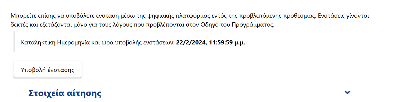

socratis23 Δημοσ. 21 Φεβρουαρίου 2024 Δημοσ. 21 Φεβρουαρίου 2024 6 ώρες πριν, ekrepali είπε Ακολούθα αυτές τις οδηγίες https://web.workadu.com/blog/posts/pos-eksargirono-voucher δυστυχώς μου βγάζει επιλογή μόνο για ένσταση και όχι εκδοσης επιταγών όπως φαινεται στο βημα 3 1

ekrepali Δημοσ. 21 Φεβρουαρίου 2024 Μέλος Δημοσ. 21 Φεβρουαρίου 2024 (επεξεργασμένο) 1 hour ago, socratis23 said: δυστυχώς μου βγάζει επιλογή μόνο για ένσταση και όχι εκδοσης επιταγών όπως φαινεται στο βημα 3 https://digitalsme.gov.gr/νέα-ανακοινώσεις/ Μετά τη λήξη ενστάσεων (22/2) θα είναι διαθέσιμο 25 minutes ago, kalliosmanos said: Εχει κανεις το ingenico iwl220 της Εθνικης; Εχει γινει αναβαθμιση στην ταμειακη και την εχω συνδεσει με ethernet στον υπολογιστη με bridge απο wifi απο την ιδιοκτητρια που μενει απο πανω γιατι δεν εχω σταθερη γραμμη στο μαγαζι και πηρα το συγκεκριμενο POS τοτε γιαυτον τον λογο. https://www.aade.gr/montela-pos-gia-ta-opoia-ehei-ypoblithei-dilosi-symmorfosis-apo-parohoys Δεν έχει ακόμα οδηγό εγκατάστασης, αλλά για να είναι στη λίστα... μάλλον θα αναβαθμιστεί. Πάρε τηλ και ρώτα τους. Επεξ/σία 21 Φεβρουαρίου 2024 από ekrepali 2
