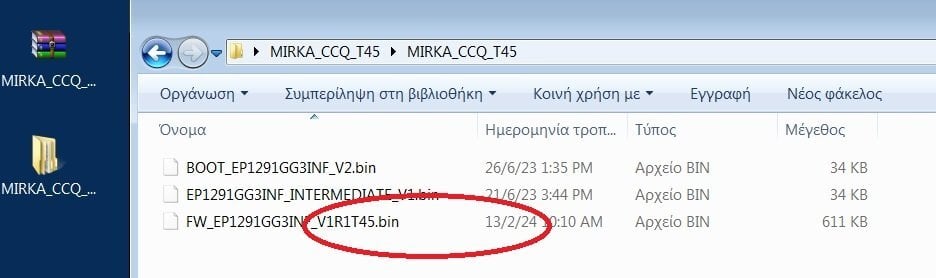

Kleon2018 Δημοσ. 20 Μαρτίου 2024 Δημοσ. 20 Μαρτίου 2024 (επεξεργασμένο) On 15/03/2024 at 20:08, ekrepali said: Καλησπέρα. Είναι 100% θέμα firmware της ταμειακής ... το V1 R1 T45 με ημερομηνία έκδοσης 13/2/2024 λειτουργεί μια χαρά. 2 γνωστοί μου με Μirka είχαν το ίδιο πρόβλημα. https://support.infopos.gr/firmware-ftm/ Reveal hidden contents Εγώ είχα ίδιο πρόβλημα με error 200 με την Arcadia... και στις 8/3 αναβαθμίστηκε μόνη της ένα βράδυ αφού έκοψα Ζ. Κι άλλος συμφορουμήτης που παραθέτω είχε παρόμοιο πρόβλημα με την Carina. ⬇️ Ρώτα τον τεχνικό σου ή την infopos αν υπάρχει κάποια επιλογή στο menu, να ζητήσεις αναβάθμιση επι τόπου. Aλλιώς ή περιμένεις τον ανάδρομο ερμή να αναβαθμιστεί μόνη της κάποια μέρα όπως η δική μου, ή την πας στον τεχνικό να σου βάλει το καινούργιο firmware χειροκίνητα. μίλησα με την εταιρεία της μηχανής και μέσα σε 5 λεπτά μου πραγματοποίησε αναβάθμιση εξ αποστάσεως, σε ευχαριστώ πολύ φίλε μου! Επεξ/σία 20 Μαρτίου 2024 από Kleon2018
