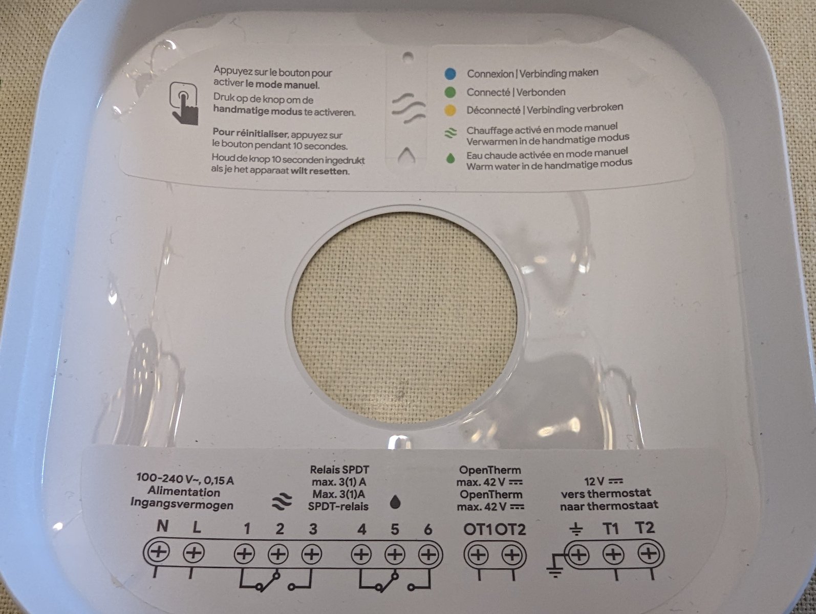

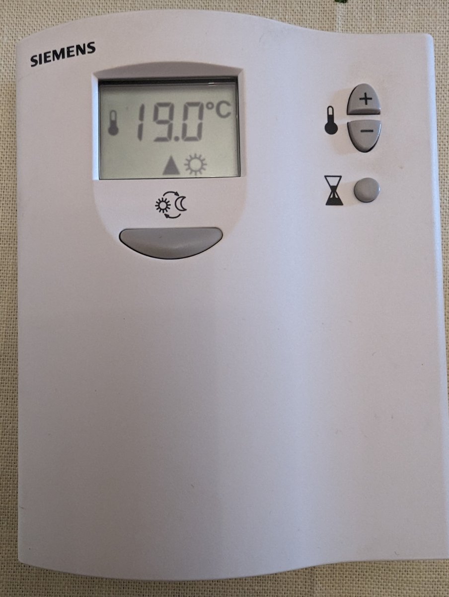

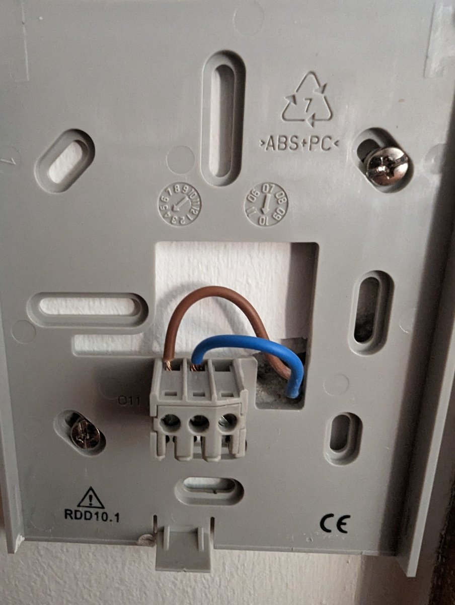

Έχω τον θερμοστάτη Siemens RDD 10.1 και θέλω να τον αλλάξω με τον Nest thermostat 3rd, μπορεί κάποιος να με βοηθήσει με την συνδεσμολογία;

Ας ξεκινησουμε απο τα απλα, παροχή ρεύματος εχεις στον θερμοστάτη.
Αν οχι πρέπει να φέρεις πρωτα και μετα βλέπουμε
Ο παλιός θερμοστάτης δούλευε με μπαταρίες. Μπορώ να τραβήξω καλώδιο από πρίζα.
1 ώρα πριν, MauroPaltoudias είπε
Πάμε στα παρακάτω : καύσιμη ύλη;
ο θερμοστάτης δίνει εντολή σε ατομικό λέβητα φυσικού αερίου.

Επανέρχομαι στο θέμα, για να δώσω τροφοδοσία μπορώ να χρησιμοποιήσω το παρακάτω;
https://www.e-shop.gr/logilink-cp138-power-cord-euro-plug-typ-c-cee-7-16-to-open-wire-with-crimp-barre-15m-white-p-PER.757269
Ναι. Και θα τα συνδέσεις Στα N / L στ' αριστερά της φώτο. Τυπικά, Ν στο μπλε, L στο καφέ, όχι ότι θ' αλλάξει και τίποτα κι αν μπουν ανάποδα, αφού μιλάμε για φις στην πρίζα. :P

Mε ενδιαφέρει το θέμα γιατί και ο δικός μου ο θερμοστάτης Siemens rev24 που θέλω να αντικαταστήσω με Nest v3 έχει μόνο τα 2 καλώδια με τη φάση και την επιστροφή τύπου NO. Το έκανε κανείς εδώ και αν ναι χρειάζεται παροχή και τα 2 καλώδια στο SPDT ή χρειάζεται κάτι άλλο;
