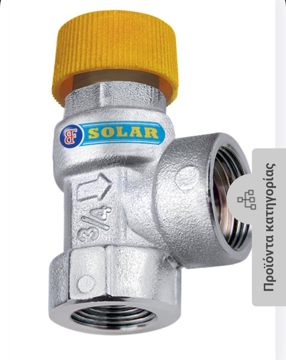

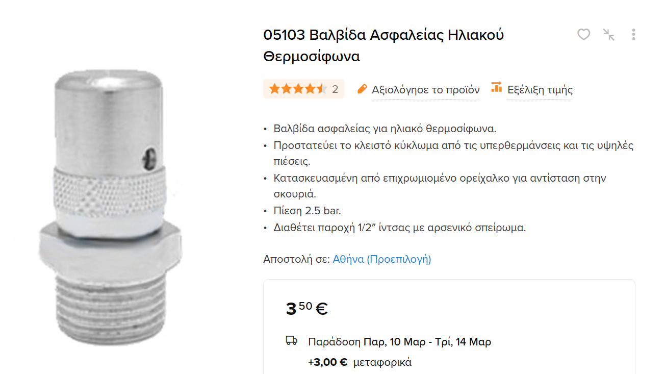

meletis_m Δημοσ. 9 Μαρτίου 2023 Δημοσ. 9 Μαρτίου 2023 1 ώρα πριν, johnmegarythmos είπε Πως μπορώ να δω την πίεση? Το δοχείο διαστολής ηλιακού είναι ένα μικρό στρογγυλό αντί για την βαλβίδα εξαερωσης ?. Όχι δεν έχουμε βάλει κάτι τέτοιο ποτέ. Και ούτε ξέρω τι κάνει. Καλύτερα συμβουλεψου κανένα θερμό υδραυλικό. Με μανόμετρο θα μετρήσεις πίεση κυκλώματος. Το δοχείο διαστολής θα δώσει στο νερό του κλειστού κυκλώματος τον απαιτούμενο χώρο ώστε να μπορέσει να διασταλεί χωρίς να ανεβαίνει η πίεση στο κλειστό κύκλωμα. Σου επισυνάπτω να δεις δοχείο διαστολής και τη ανάλογη βαλβίδα πίεσης. Εταιρείες υπάρχουν αρκετές και αναλόγως τη ποιότητα .
