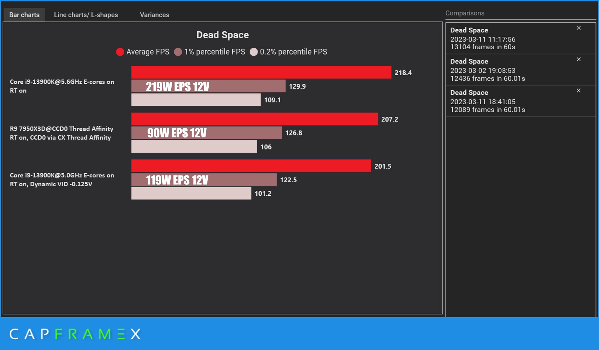

Όχι ρε. Λάθος έχουν κάνει. 80W καίει
E αν δείς παρακάτω, αν πιάσεις τα ρολόγια του 12900k μια χαρά τα πάει. :P

Σωστά - αλλά ήδη γνώριζα οτι ο 12900k ήταν μπανάνα (τον είχα στην apex) , οπότε ακόμα και αν και ο 13900k ήταν μπανάνα -  στα ίδια καταληγείς. Πόσο διαφορά να σου κάνει το τσπιπάκι, από τα 200w που θα βαρέσει στοκ σε ένα πολύ βαρύ παιχνίδι πόσο να φτάσεις με UV? Άντε να πας 130-140 ας πούμε, δεν γίνεται να πέσεις στα 80-90 του 12900k.
Τώρα αν είναι να ρίχνουμε ρολόγια όπως είδα στο video που ανέβηκε (και μετά διέγραψε ;) ) για να ρίξουμε την κατανάλωση ποιό το νόημα; Δηλαδή αμά είναι να τρέχω τον 13900k στα ρολόγια του 12900k για να λέω ότι δεν τραβάει πολύ γιατί απλά να μην μείνω με τον 12900k εξαρχής; :P
Σε επιδόσεις προφανώς ο 13ας είναι χτήνος, το έχω γράψει πολλές φορές.
