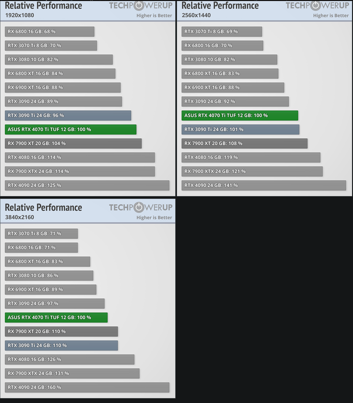

48ΜΒ με 192bit δίαυλο η 4070Ti (504GB/s), 80ΜΒ με 320bit η 7900ΧΤ (800GB/s), 128ΜΒ με 256bit η 6950ΧΤ (576GB/s...κι εδώ φαίνεται το ζόρι σε 4Κ).
Οχι υπαρχει λαθος εδω.
Μιλαμε για την L2 Cache στην οποια η 7900xtx εχει 6MB και η 4070ti εχει 48 και η 3090 εχει επισης 6mb L2 cache. Ειναι δηλαδη 6 φορες πανω στην L2 cache και απο τις 2 καρτες. Για αυτο βλεπουμε τετοιες επιδοσεις με τοσο χαμηλο διαυλο. Σε 4Κ παλι παρολο τον χαμηλο διαυλο δεν ειναι τοσο πιο κατω αναλογικα απο οτι σε 1440p. Δηλαδη αυτο που βλεπουμε ειναι οτι ναι μεν υπαρχει μια πτωση σε 4Κ αναλυση λογο του ευρους μνημης[το οποιο ανεβαινει αρκετα με ενα overclock στα 1000-1500mhz πανω που οπως ειπες ειναι στα 504GB σε stock αλλα παει στα 600GB με ενα OC εδω η δικη μου με +2000 στη μνημη ειναι στα 600GB ευρος απο 504 100GB πανω το οποιο τη δινει αρκετο αερα και σε 4Κ.
Για την cache λοιπον βλεπουμε οτι παρολο το μεγαλυτερο ευρος της 7900xt στα 800 σε 1440p ειναι μολις 8% μπροστα απο την 4070ti και μολις 10% πανω σε 4Κ το οποιο πιστεψε με αντισταθμιζετε με τα 600GB ευρους που εκει χωλαινει ας πουμε αν και λογο τεραστιας L2 cache μενει ενα 2% περισσοτερο απο οτι σε 1440p στα 4Κ.

Οι κοκκινες αν ειχαν πιο μεγαλη L2 cache δεν θα ειχαν διαφορα προς τα πανω? Βασιζονται αποκλειστικα σε IF? Το vram OC στη συγκεκριμενη περιπτωση δινει αερα στην καρτα σε μεγαλες αναλυσεις ενω πχ σε μια καρτα που ηδη εχει τεραστιο ευρος το να την κανεις OC δεν θα παρει εκει θελω να σταθω.
Στο οτι αν το ευρος μνημης την κανει BN σε μεγαλες αναλυσεις οπως γραφουν καποιοι ισοσταθμιζεται απο το OC που της δινει 100gb ακομα. Γιατι πιο πανω ειδα αναφερθηκατε καθαρα σε διαυλο-ευρος και ξεχασαμε L2 που δεν βλεπω να αναφερετε απο κανεναν στο εδω θεμα και ειναι ενας απο τους λογους που δεν χρειαζεται τεραστιο διαυλο για να ειναι καλες σε μεγαλες αναλυσεις.
7900xt 320bus 800gb ευρος 10% πανω σε 4Κ σε μια καρτα που για πολλους ειναι ηδη 1080p λογο 192bus και 500gb ευρους. Κοιτανε δηλαδη απλα τα νουμερα στα χαρτια απο εκει και περα δεν τους νοιαζει τιποτα ωστε να κρατησουν την αποψη τους.
Ειναι κατι αντιστοιχο με οτι τα 8gb vram ειναι αχρηστα για 1440p αρκετοι λενε και για 1080p ενω εβαλα βιντεο που τα παει περιφημα μια 3070 σε 1440p με ultra textures στα νεα παιχνιδια.
Υπαρχει μια συγχυση στο εδω θεμα για ανθρωπους που απλα κοιτανε ξερα τα νουμερα και specs ενω η πραγματικοτητα ειναι τελειως μα τελειως διαφορετικη.

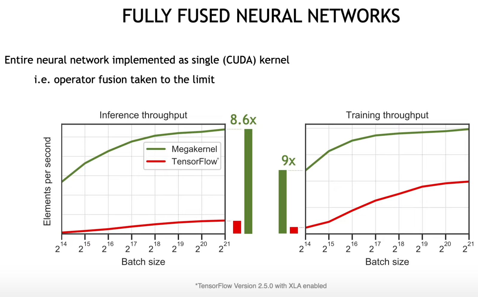

μιας και το διαβάζω τακτικά και η απάντηση είναι σε presentation της nvidia.
Ένα μίνι transcript που έραψα:
Getting that kind of speed out of a neural network lies in our fully fused implementation. The entire neural network is implemented in a single Cuda kernel.
Store intermediate results, evaluating the network, in the fast on chip memory instead of slow GPU Ram. Fully fused pays off in terms of inference, we're much faster than an equivalent implementation in tensorflow.
Όλο το βίντεο έχει ενδιαφέρον. Στο 11:14 ξεκινάει η περιγραφή (έβαλα timestamp).

2 λεπτά πριν, aki είπε
Ωραία όλα τα points σου, θα επικεντρωθώ στο,
Άρα όντως κάπου κάτι κάπως επωφελείται 😁

Ναι, αλλά μάλλον φτάσαμε στο όριο που η περισσότερη cache βοηθάει ουσιαστικά.
Αν κατάλαβα σωστά το επόμενο στάδιο επιτάχυνσης (για Path Tracing) θα είναι συνδυαστικό και ένα από αυτά είναι να ενσωματωθεί συγκεκριμένος Denoising Αλγόριθμος σε Hardware επίπεδο (όχι γενικευμένος μόνο) και να αυξήσουν τον αριθμό των Cuda Cores (ίσως να μειώσουν την cache;). Δε νομίζω να δούμε στην 5000 τέτοιο άλμα.
Είναι εντυπωσιακό πως η nvidia δουλεύει Hardware και Software παράλληλα τόσο καλά, το CP77 overdrive που παίζει σε 4K με dlss-3 είναι απόδειξη αυτού. Είναι software/hardware tricks.
