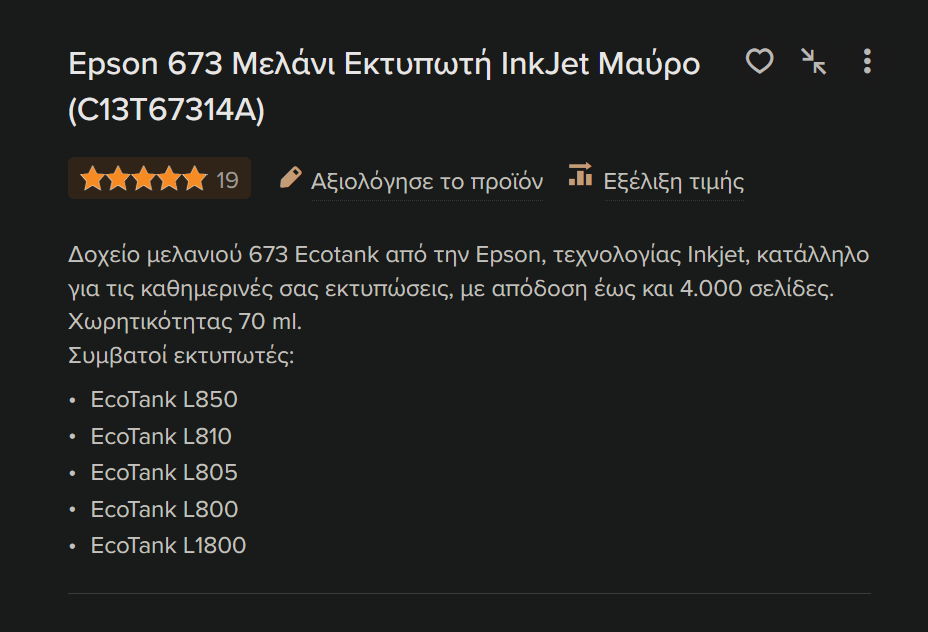

Tzumerkos Δημοσ. 2 Απριλίου 2023 Δημοσ. 2 Απριλίου 2023 Γειά σας!Επειδή δεν γνωρίζω σχετικά,αν κάποιος ξέρει ας μου απαντήσει...!Εχω μελάνια,μπουκαλάκια υγρό, απο εκτυπωτες EPSON οι οποίοι τα έχουν παίξει,θέλω να κάνω αγορά ενός νέου,EPSON ίσως καί CANON,τα μελάνια που έχω,και είναι κάμποσα,θα μπορώ να τα βάλω στόν καινούργιο η οχι?Ευχαριστω πολύ! 9 λεπτά πριν, Tzumerkos είπε Γειά σας!Επειδή δεν γνωρίζω σχετικά,αν κάποιος ξέρει ας μου απαντήσει...!Εχω μελάνια,μπουκαλάκια υγρό, απο εκτυπωτες EPSON οι οποίοι τα έχουν παίξει,θέλω να κάνω αγορά ενός νέου,EPSON ίσως καί CANON,τα μελάνια που έχω,και είναι κάμποσα,θα μπορώ να τα βάλω στόν καινούργιο η οχι?Ευχαριστω πολύ! Τα μελάνια είναι τα EPSON 673!

Diavolos666 Δημοσ. 3 Απριλίου 2023 Δημοσ. 3 Απριλίου 2023 12 ώρες πριν, Tzumerkos είπε Γειά σας!Επειδή δεν γνωρίζω σχετικά,αν κάποιος ξέρει ας μου απαντήσει...!Εχω μελάνια,μπουκαλάκια υγρό, απο εκτυπωτες EPSON οι οποίοι τα έχουν παίξει,θέλω να κάνω αγορά ενός νέου,EPSON ίσως καί CANON,τα μελάνια που έχω,και είναι κάμποσα,θα μπορώ να τα βάλω στόν καινούργιο η οχι?Ευχαριστω πολύ! Αυτά τα μελάνια είναι για του εκτυπωτές με 6 μελάνια (μαύρο, κυανό, magenta, κίντρινο και light magenta και light κυανό). Τώρα κατά 99% το μαύρο το magenta το κυανό και το κίτρινο λογικά θα είναι κοινά και με τους epson που παίρνουν μόνο 4 χρώματα αλλά με κάθε επιφύλαξη. Στο skroutz το συγκεκριμένο μελάνι λέει ότι είναι για EcoTank L850, L810, L805, L800, L1800
