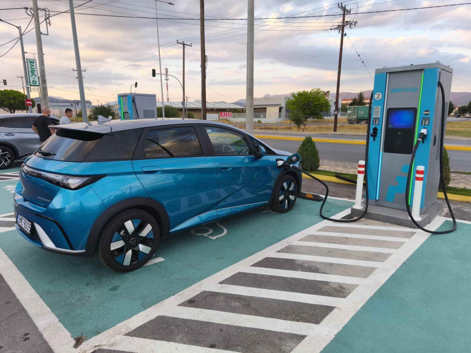

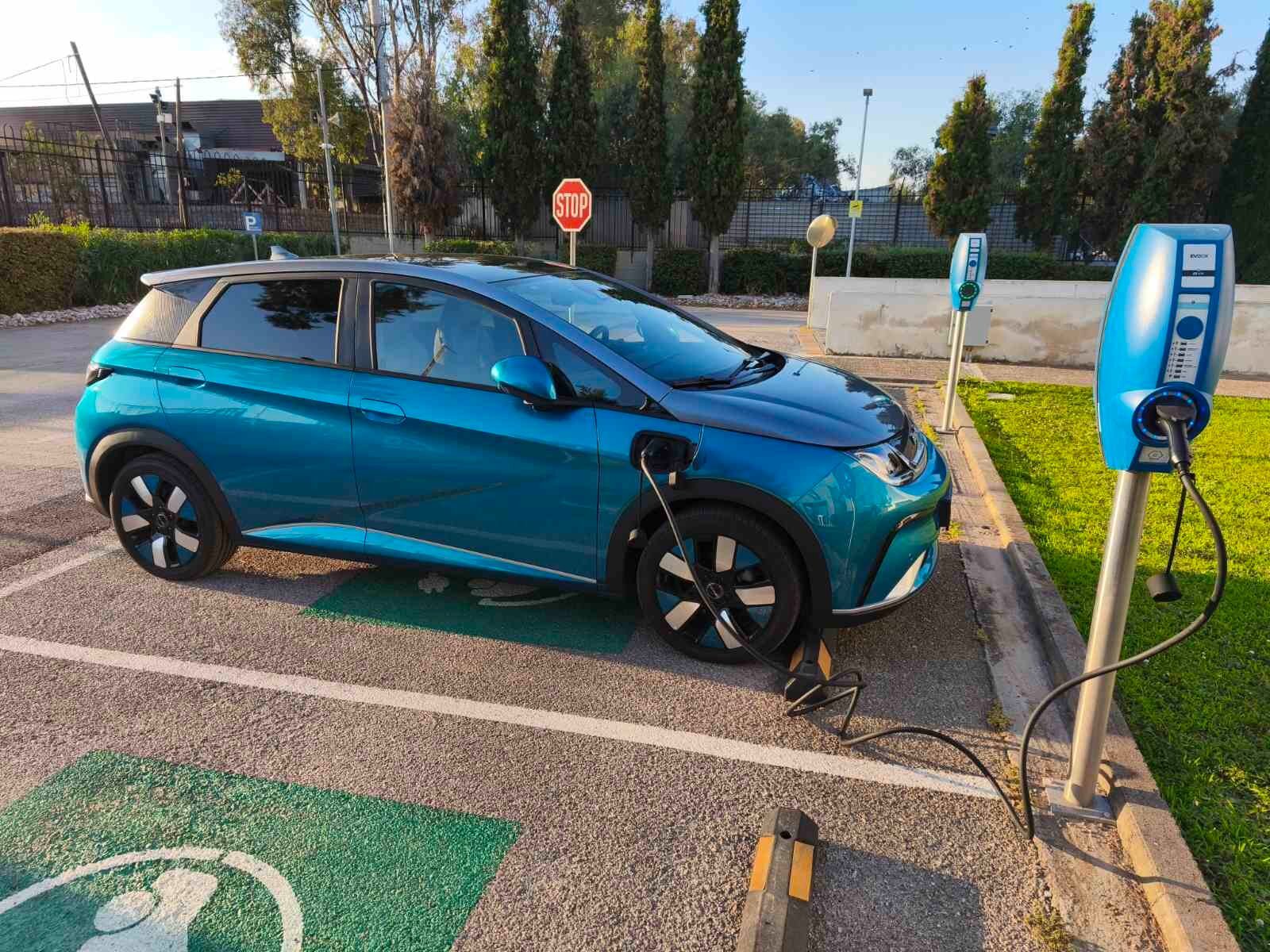

chek2fire Δημοσ. 6 Αυγούστου Δημοσ. 6 Αυγούστου 9 ώρες πριν, fabiawrc είπε 1η Αυγούστου – Παρέλαβα επιτέλους το Dolphin!Κατά τον έλεγχο πριν την παραλαβή, ο πωλητής εντόπισε ο ίδιος μια μικρή τρυπίτσα στο πίσω κάθισμα — περίπου στο μέγεθος μιας χοντρής οδοντογλυφίδας. Μου είπε κατευθείαν: «Έχουμε θέμα εδώ, αλλά μην ανησυχείς καθόλου – θα αλλάξουμε όλο το κάθισμα». Την επόμενη μέρα, ξεκίνησα για Αρκαδία με 70% μπαταρία.Στάση στην Τρίπολη για φόρτιση (A/c και πολλά πατήματα)με Electrip – ρεύμα στα 0,40€/kWh. Από 6% έως 83% σε 46 λεπτά, με κόστος 20€. Εκεί ήρθε κι ένα Atto 3 για φόρτιση, πιάσαμε κουβέντα και πέρασε η ώρα νεράκι. Καρύταινα για φαγητό και διανυκτέρυεση στο χωριό μου με 62%. Δεν φόρτισα σπίτι καθώς η μπαλαντέζα ειχε πρόβλημα και μέτα απο μισή ώρα πέταγε την ασφάλεια της.Σε μια αλλη πρίζα που έβαλα πρόχειρα πήρε το αμάξι 1.6kw.Παω για αγορα φορτιστή Feyree 3.7kw. Καφεδάκι στη Δημητσάνα, την επόμη μέρα, έκανα κι εκεί μια απλή φόρτιση ac/11kw με NRG – κόστος 8€, ανέβηκε η μπαταρία στο 83%. απο 52%. Επιστροφή Αθήνα με 120-130 A/c με 24% υπόλοιπο. Η ευκολία οδήγησης,η ησυχία,η άφθονη ροπή,η άνεση των καθισμάτων,οι προσπεράσεις που ειναι αστείες, με έκαναν να εχω ενα μόνιμο χαμόγελο. 720χλμ με συνολικό κόστος 28 ευρω+την δωρεάν φόρτιση που είχα στην δουλειά. πολυ όμορφο ιδιως οι ζάντες με αυτό το χρώμα 2
