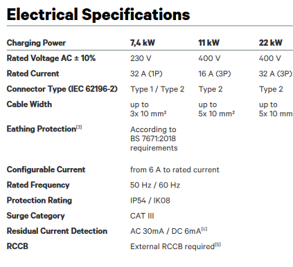

Τα 11KW υπολογίζονται για 3 φάσεις x 230V x 16Α ασφάλεια (11.040W).
Αν στις προδιαγραφές αναφέρει ότι είναι 16Α ανά φάση τότε όντως η μέγιστη ισχύς είναι 16*230=3.680W. Μεγαλύτερο ρεύμα ίσως λιώσει τα καλώδια.
update
Βρήκα το datasheet και αναφέρει για το μοντέλο 11kW "Rated Current...16 A". Άρα φορτίζει έως 3.68KW.
Αν θες μεγαλύτερη ισχύ στο μονοφασικό θα πρέπει να πας στο μικρότερο μοντέλο στα 7.4kW.
Η μικρή διαφορά στην τιμή είναι αναμενόμενη. Η θερμότητα που παράγεται στον χαλκό είναι ανάλογη του τετραγώνου του ρεύματος (P=I²R). Για την ίδια θερμοκρασία καλωδίου κατά την φόρτιση, όταν διπλασιάζεται το ρεύμα θα πρέπει να είναι μειωμένη η αντίσταση και αυτό επιτυγχάνεται με αύξηση της διατομής του καλωδίου.
Συνεπώς στον μονοφασικό φορτιστή μειώνονται τα καλώδια από 5 (3 φάσεις, ουδέτερος, γείωση) σε 3 (φάση, ουδέτερος, γείωση) αλλά από την άλλη αυξάνεται η διατομή τους για να αντέξουν την αυξημένη ισχύ.

Αφορά τον φορτιστή της Tesla. Μηπως αναφέρει οτι μπορεί να δουλέψει σε μονοφασικό max 7.4 ?

3 ώρες πριν, @pnea1973 είπε
Αν ισχύει το datasheet, το συγκεκριμένο μοντέλο υποστηρίζει έως 48A single phase, δηλαδή 48 * 230=11KW σε μονοφασικό.
https://digitalassets.tesla.com/tesla-contents/image/upload/gen-3-wall-connector-installation-manual.pdf
Στην πράξη τώρα, το μονοφασικό στην Ελλάδα έχει ασφάλεια 35A οπότε η ασφάλεια θα πέσει αν πάει να φορτίσει με πάνω από 8,05KW.
Αν έχεις ενισχυμένο μονοφασικό η ασφάλεια θα είναι 50Α οπότε οριακά μπορείς να φορτίζεις με 11KW και σου μένουν και 2 * 230 = 460W (50-48=2Α)  για τον υπολογιστή ή για την τηλεόραση. Αν πας να ανοίξεις κλιματιστικό, κουζίνα, θερμοσίφωνα, πιστολάκι για τα μαλλιά, καφετιέρα ή οτιδήποτε άλλο θα πέσει ο γενικός.

οχι αλλά ο φοριστής σηκώνει μέχρι 22kw αν και ο ηλεκτρολόγος μου είχε πει καλό είναι αν το αυτοκίνητο σου υποστηρίζει τέτοια φόρτιση να μην την βάζεις γιατί μετά δεν θα μπορεί να σηκώσει τίποτα άλλο το σπίτι. αντε μια κουζίνα το πολύ.
Mιλάω πάντα για τριφασικό ρεύμα.
Eγώ πάντως αν φορτίζω και το αυτοκίνητο και θέλω να βάλω κουζίνα το ρίχνω μέσω του app του στα 4kw μέχρι να κάνω τη δουλειά μου και μετά το ανεβάζω πάλι.
Yπάρχει και αυτόματος κατανεμητής που επικοινωνεί με τον φορτιστή και μπορεί να αυξομειώνει τη τάση φόρτισης ανάλογο με το φόρτο του οικιακού δικτύου και να μην χρειάζεται να το κάνεις μόνος σου.. Δεν το έχω αγοράσει αυτό.
Πάντως ακόμα και με την χαμηλή φόρτιση θα στο έχει γεμίσει αν το βάλεις όλο το βράδυ.
