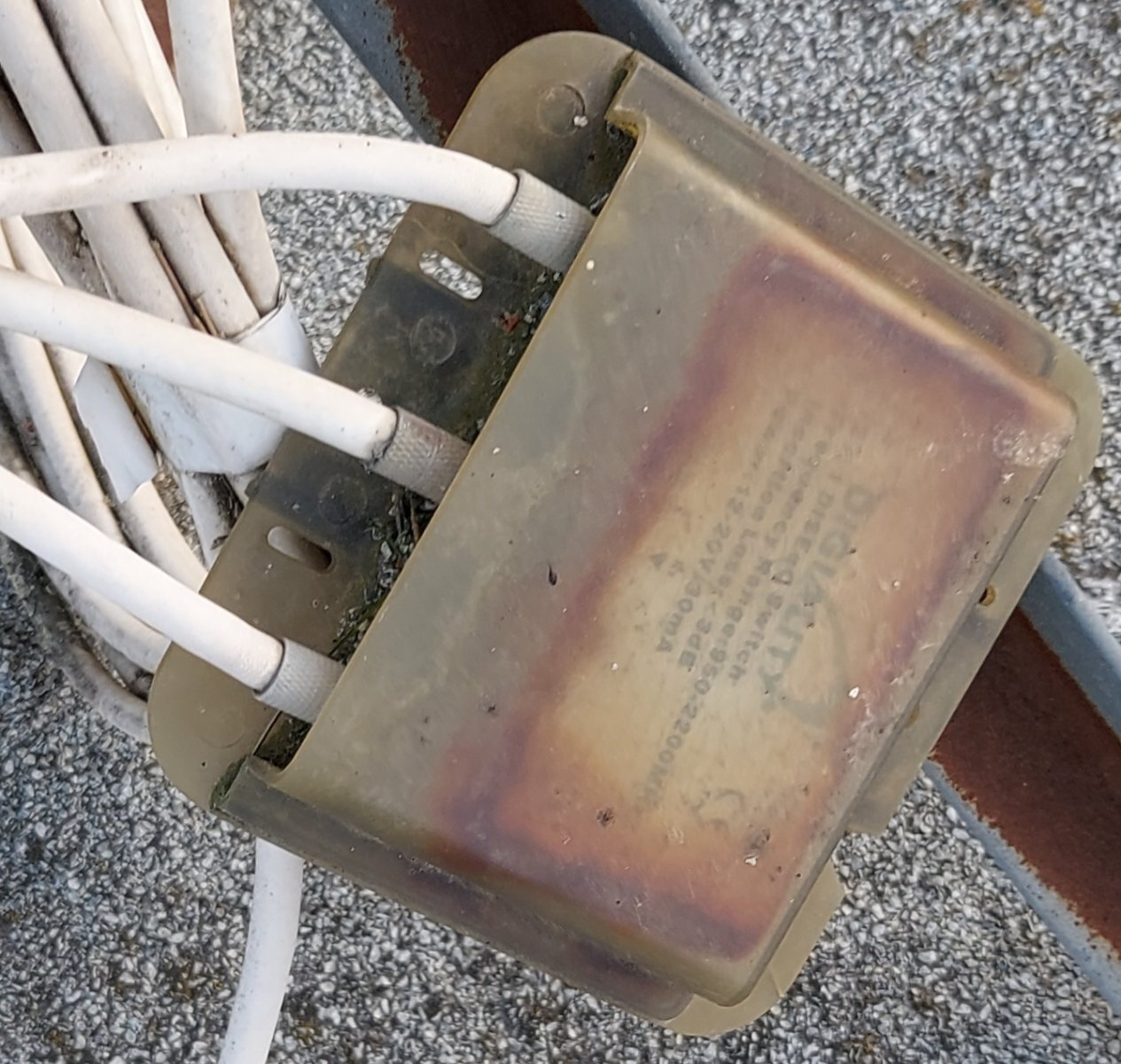

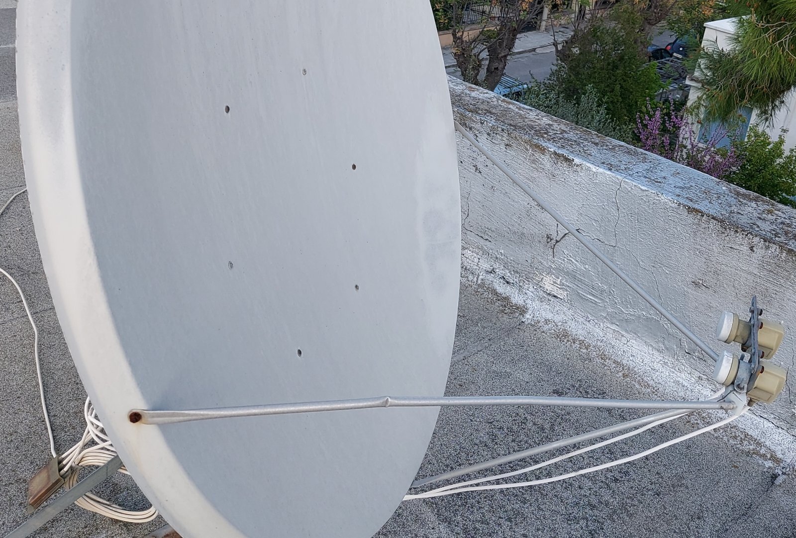

Greengreen Δημοσ. 18 Απριλίου 2023 Δημοσ. 18 Απριλίου 2023 (επεξεργασμένο) καλησπέρα στην παρέα. ξαφνικά έχω signal intensity 40% και quality 5%. και δεν βλέπω κανένα κανάλι. Πήγα στην ταράτσα. τι φταίει λετε; ένα Diseq switch 3 καλωδίων[2η φωτο] ίσως έχει καεί. να το αλλάξω και ότι γινει; Επεξ/σία 18 Απριλίου 2023 από Greengreen

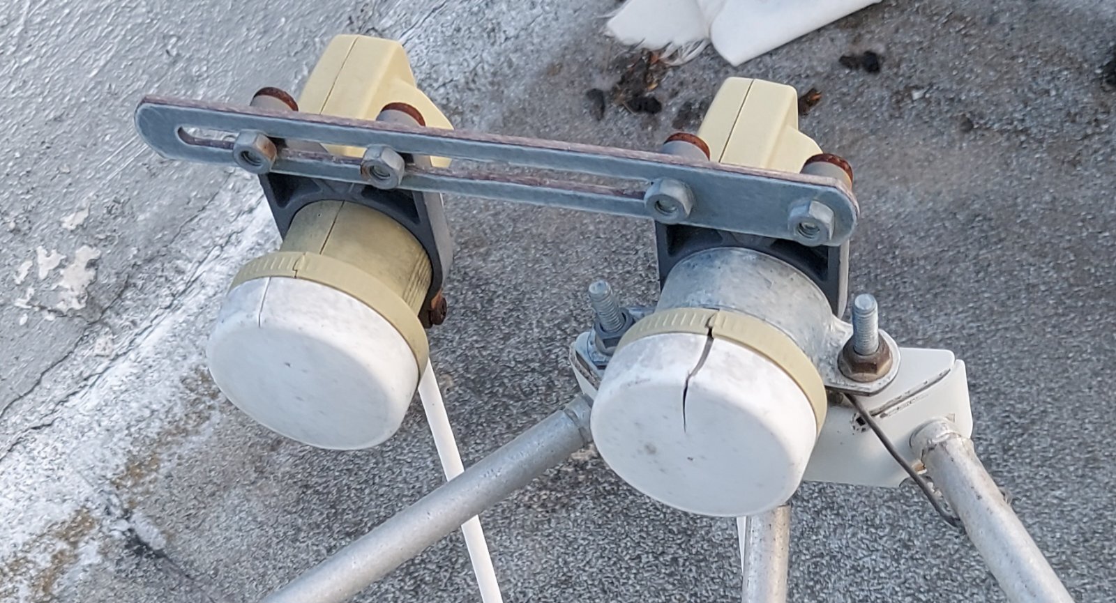

rodosf1 Δημοσ. 18 Απριλίου 2023 Δημοσ. 18 Απριλίου 2023 LNB βλέπω ταλαιπωρημενα πολύ κ Diseq. Δοκίμασε χωρίς το Diseq τα lnb κ βλέπεις αν κάποιο χάνει σε απόδοση κ μετα το ανάποδο κ θα βρεις τη λύση εύκολα κ οικονομικά. 1

Petros Electron Δημοσ. 20 Απριλίου 2023 Δημοσ. 20 Απριλίου 2023 8 ώρες πριν, Greengreen είπε Μια που εισαι εδω θα μου προτεινεις LNB και diseq ? Με Link. Γιατι δεν ξερω ουτε ποιοτητες ουτε συμβατοτητες Lnb universal KU με 1 εξοδος και diseqC 2/1 Επισης βλεπω την μια αντιριδα οτι εχει στραβώσει (πιθανόν απο χτυπημα) και ισως να εχει φυγει το κεντρο των LNB οποτε δεν θα εχεις σημα. Δες το απο μπροστα (με το ματι, οσο μπορεις) πρεπει να ειναι στο κεντρο το LNB με λιγο προς τα κατω καθως το πιατο ειναι offset και οχι παραβολικο. 1
