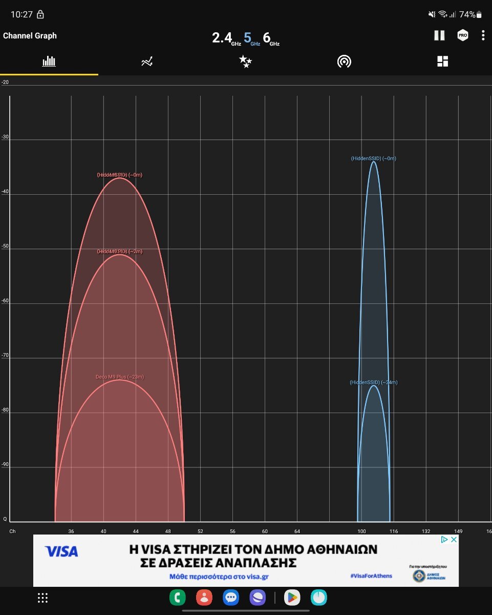

poulinos Δημοσ. 27 Μαΐου 2023 Δημοσ. 27 Μαΐου 2023 7 minutes ago, achilles_g_ said: Δυστυχώς δεν γίνεται, το σπιτι εχει 2 ανεξαρτητα διαμερίσματα και το modem ειναο πάνω. . Γι αυτό κιόλας τον λόγο έχω πάρει τα m9 plus που είναι triband., τουλάχιστον να έχω ανεξάρτητο backhaul για το wifi τοτε αυτο που εχεις κανει ειναι οτι καλυτερο.ισως αν σε αφηνει να πας πανω απο 100 καναλι στα 5ghz να παιξει λιγο καλυτερα αν και λογω triband παιζει να τα εχει φτιαξει ηδη μονο του
achilles_g_ Δημοσ. 27 Μαΐου 2023 Μέλος Δημοσ. 27 Μαΐου 2023 10 λεπτά πριν, poulinos είπε τοτε αυτο που εχεις κανει ειναι οτι καλυτερο.ισως αν σε αφηνει να πας πανω απο 100 καναλι στα 5ghz να παιξει λιγο καλυτερα αν και λογω triband παιζει να τα εχει φτιαξει ηδη μονο του Φαντάζομαι είναι το hidden που δημιουργεί αυτόματα.
poulinos Δημοσ. 27 Μαΐου 2023 Δημοσ. 27 Μαΐου 2023 1 hour ago, achilles_g_ said: Φαντάζομαι είναι το hidden που δημιουργεί αυτόματα. συνηθως πρεπει να υπαρχουν 2 .ενα στα 2,4ghz και ενα στα 5ghz.ετσι παιζουν τα fritz εκτος αν καποιος το αλλαξει.και ναι δεν το βλεπεις ως δικτυο.χρησιμοποιειται μονο για back haul .και για να μην εχεις παραξενα το ενα 5αρι παει στα low και το αλλο στα high σε καναλια.
